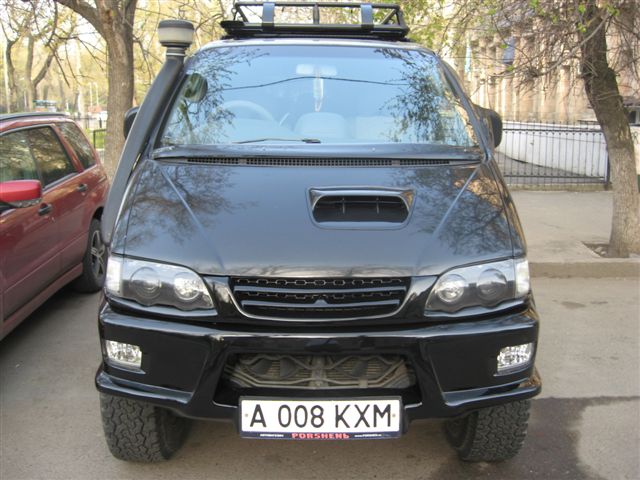

HARU Опубликовано 10 марта, 2010 Жалоба Опубликовано 10 марта, 2010 (изменено) Есть серьезное подозрение что в эти фары можно установить корректор фар. Вверху фар, прямо над отражателями, есть 2е "подозрительные" заглушенные ниши куда возможно можно установить корректоры. Может кто знакт? Изменено 10 марта, 2010 пользователем HARU Цитата

dragon Опубликовано 10 марта, 2010 Жалоба Опубликовано 10 марта, 2010 HARU, эти заглушки идут за глухой отсек с поворотником. В лучшем случае они годятся, чтобы туда разъем впихнуть Цитата

Тимур-Али Опубликовано 22 апреля, 2010 Автор Жалоба Опубликовано 22 апреля, 2010 (изменено) Вот теперь как получилось: снял желтый фильтр, покрасил отражатель в черный цвет, решетку переделал, а за одно и бампер (туманки от 95 прадика)... Изменено 23 апреля, 2010 пользователем Тимур-Али Цитата
paul-irkut Опубликовано 22 апреля, 2010 Жалоба Опубликовано 22 апреля, 2010 На мой деревенский взгляд - стало НАМНОГО лучше и приятней - было как "китайская вещица", сейчас такого ощущения нет. С уважением, Павел Цитата
Тимур-Али Опубликовано 23 апреля, 2010 Автор Жалоба Опубликовано 23 апреля, 2010 (изменено) стало НАМНОГО лучшеСпасибо Паша! Изменено 23 апреля, 2010 пользователем Тимур-Али Цитата

kruger Опубликовано 10 июня, 2011 Жалоба Опубликовано 10 июня, 2011 сегодня примерял такую фару.буду ставить тк использую ксенон.никто так и не написал какие трудности при установки.оказалось -решетку надо полгонять не только снизу но и в углах к центру(фара имеет острый угол против скругленого у оригинала)пришлось подпилить крепление решетки на кузове(где она сидит на пистонах как раз в углах описаных выше)придеться спилить (может не полностью)крепления на самой решетни в этих же углах.еще по фаре-закрепил(два винта сбоку и винт сверху)а направляющие шпильки крепления почти невходят в пазы.страно что никто не писал об этом.фотки выложу позже Цитата
kruger Опубликовано 5 июля, 2011 Жалоба Опубликовано 5 июля, 2011 обещаные фотки http://foto.mail.ru/mail/michaelkruger1/20/251.html# заодно фото разабраной фары.электрокоректор оригин не встанет,можно поставить от ваза(нашел пока только картинки,а коректоры нет)разбирал фары тк раздражили отпечатки китайск.пальцев на линзе.решетку пока недоделал начал корячить родную.еще была одна засада-правая фара(присуще наверно леворуким)уперлась нижней частью в масленый радиатор(который покупал от праварукой((пришлось нагреть корпус пистолетом и вдавить место контакта))по свету пока невьехал,но оригинал конечно рулит.менял из-за ксенона(в мскв хоть и не трогают,а статью с лишением пока не отменяли)может кому пригодиться Цитата
kruger Опубликовано 5 июля, 2011 Жалоба Опубликовано 5 июля, 2011 еще вопрос шпилик-направляющих решил так-перевернул пластиковый пистон в кузове и в него ввернул подобрав жирный саморез который фиксирует фару Цитата
