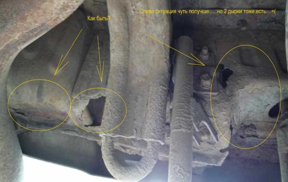

SpaceGear Опубликовано 15 августа, 2009 Автор Жалоба Опубликовано 15 августа, 2009 Ну коль уж в теме указано днище.....ДА....все не так радужно как я думал...судите Сами........Это получается надо все заваривать.....Электросваркой можно? или только газовой? ....... каковы перспективы? Хочу заварить потом покрасить все днище чем Вы выше советовали....... Цитата
stahh Опубликовано 15 августа, 2009 Жалоба Опубликовано 15 августа, 2009 SpaceGear, ну у тебя повреждения -жесть просто! У моей старушки такого не было. Что-же у тебя с лонжеронами?! Не советую восстанавливать этот утиль. Цитата
SpaceGear Опубликовано 15 августа, 2009 Автор Жалоба Опубликовано 15 августа, 2009 вот честное слово этот ужас только сзади......спереди все очень даже ничего.......зачем же сразу утиль.....будем варить пытаться..........=((((( Цитата
stahh Опубликовано 15 августа, 2009 Жалоба Опубликовано 15 августа, 2009 (изменено) SpaceGear,слабо вериться, что только зад так сгнил. Сними колёса и постучи молотком по лонжеронам, даю сто процентов что они гнилые.Судя по тому что мост покрасили по гнилью, то видимо и видимые места днища тоже готовили для покупателя. Не наступай на грабли, убъёшь кучу времени и средств. Посмотри тему про лонжероны. Изменено 15 августа, 2009 пользователем stahh Цитата
SpaceGear Опубликовано 15 августа, 2009 Автор Жалоба Опубликовано 15 августа, 2009 И что мне теперь? Продавать ее что-ли? Неужели ничего уже не спасти? Знаю, что и из более худшего состояния машины выводили.........=( Цитата
Shadow from St.Peterburg Опубликовано 15 августа, 2009 Жалоба Опубликовано 15 августа, 2009 Ну почему же не спасти? Если готов к большим затратам по времени и труду (а не делать на СТО) то все возможно! Разбирать снизу кузов полностью, срезать гниль, брать балку двутавровую, резать и гнуть по месту, подгонять крепежные отверстия и будет счастье! Цитата
stahh Опубликовано 15 августа, 2009 Жалоба Опубликовано 15 августа, 2009 SpaceGear, нет, ну если есть желание, деньги, гараж оборудованный, а самое главное пару тройку месяцев времени на безпрерывную работу в гараже, то пожалуйста. Хотя работа эта не благодарная и не рентабельная как не крути.. Цитата
