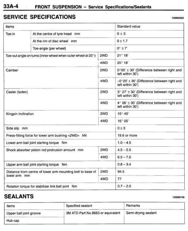

PAW357 Опубликовано 17 февраля, 2012 Жалоба Опубликовано 17 февраля, 2012 Спустя 3 года после переезда из Находки в Питер осознал свою ошибку в продаже Делики. И вот в начале 2012 года стал вновь счастливым обладателем такой машины. Взял в том же кузове, но только с панорамной крышей и люком. Один минус, на год старше (была 1995, взял 1994). Что сней творили предыдущие хозяева в разумительного ответа от продавца не получил (Брал в другом городе через Drom.ru). В итоге потихоньку привожу ее вчувства. После замены шаровых и пыльников приводов сделал развал схождение. Результат в таблице. Все вроде в пределах нормы, заисключением суммы схождение задних колес. Перерыл форум, проштудировал книжку, но ничего поясняющего не нашел. Кто что посоветует? Пора к ремонту заднего моста с заменой каких-либо элементов? Копить деньги на контрактный мост? Или расслабиться, поменять смазку в приводе и получат удовольствие от езды? Цитата

Traffik Опубликовано 25 мая, 2012 Жалоба Опубликовано 25 мая, 2012 День добрый!!!Поменял сайленблоки в нижних рычагах с болтами.Хочу сделать р/c через знакомых а у них нету базы на делику ((( По каким показателям (пораметры)надо выставлять р/с .Спасибо за ранее Цитата
