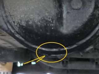

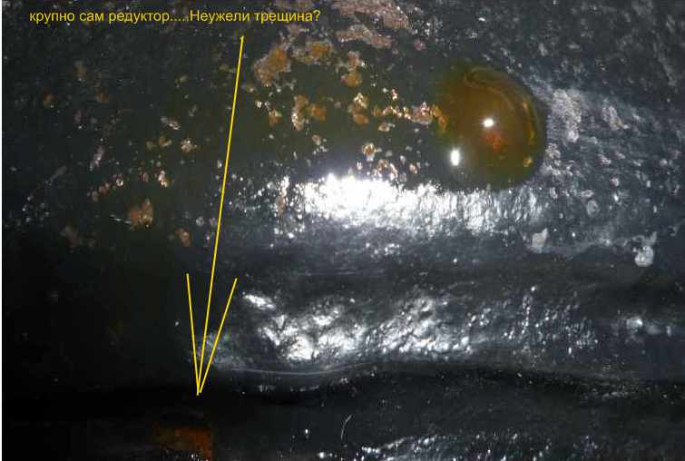

SpaceGear Опубликовано 15 августа, 2009 Жалоба Опубликовано 15 августа, 2009 (изменено) Всем Привет! =) На днях выехав из гаража обнаружил на полу следы от 1-2 капель масла под задним мостом........Насторожило - залез под машину. Осмотрев задний мост обнаружил еще одну каплю.......Обе пробки закручены хорошо и вокруг них сухо........Неужели это трещина в самом мосту? ........ Подскажите как быть, чего предпринимать, а то глядишь все масло выльется за полгода (в среднем вытекает капля за 3-4 дня)....Заранее Спасибо. Изменено 15 августа, 2009 пользователем SpaceGear Цитата
stahh Опубликовано 15 августа, 2009 Жалоба Опубликовано 15 августа, 2009 SpaceGear, я смотрю он покрашен по ржавчине наммерайтом. возможно что корпус прогнил. Цитата

Shadow from St.Peterburg Опубликовано 15 августа, 2009 Жалоба Опубликовано 15 августа, 2009 (изменено) А сапун то проверили? Он связь с атмосферой держит? Бывает, что при интенсивной езде масло нагревается и его ничинает выдавивать из моста, если сапун забит. Думаю если б в мосту была трещина, он давно бы помер ))) там нагрузки не малые... Изменено 15 августа, 2009 пользователем Shadow from Omsk Цитата
stahh Опубликовано 15 августа, 2009 Жалоба Опубликовано 15 августа, 2009 (изменено) Мясыч, руки дойдут до разгребания гаража, я тебе покажу . Shadow from Omsk, задняя стенка довольно тонкая у моста, т.к. никакой особой нагрузки не несёт. Может прогнить до дыр. Посмотрите на фотку что автор запостил. Особенно понравилось закрашивание гнилья, оставили гниль вообще без вентиляции. Ещё такая мысль мне пришла после того, как автор топика в другой ветку показал фото днища зада авто, таких дыр даже у моей делики небыло. SpaceGear, постучи полоточком, сбей все пласты ржи, сразу покажет, прав я или нет. Изменено 15 августа, 2009 пользователем stahh 1 Цитата

Девяткин Опубликовано 16 августа, 2009 Жалоба Опубликовано 16 августа, 2009 а посмотри сальник хвостовика он не мокрит? Если мокрит то действительно как описал Shadow from Omsk надо смотреть сапун т.к. из-за избыточного давления от туда может давить ну а если и сапун в норме а хвостовик мокрит то замена сальника Цитата
JONJ Опубликовано 17 августа, 2009 Жалоба Опубликовано 17 августа, 2009 Проверь уровень масла! Если большой, масло будет искать отверстия, как выпрыгнуть, например - сапун, сальники и.т.д. А, если дырка, сейчас все ремонтируется, варится любой металл. Цитата
