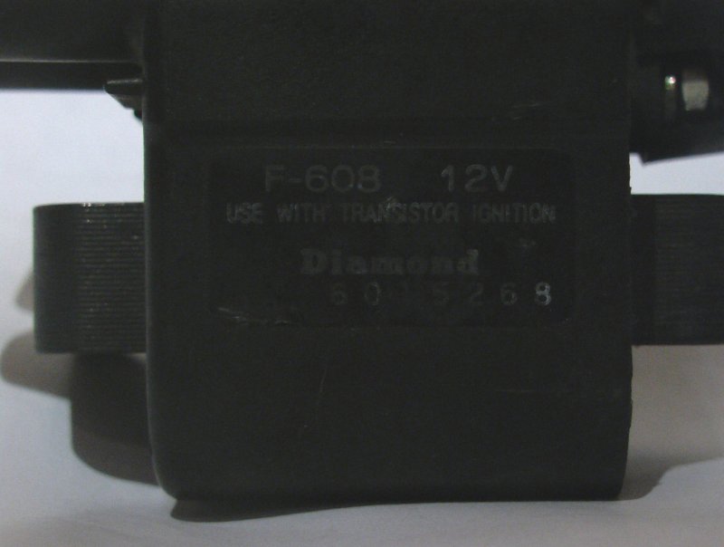

-=MAXDIE=- Опубликовано 14 мая, 2006 Жалоба Поделиться Опубликовано 14 мая, 2006 Уезжаю сегодня с дачи, поворачиваю ключ зажигания, машина заводится, но пошла сильная вибрация. Движок "троит". Жёлтая лампочка с изображением двигателя (над левым "поворотником") не гаснет. Доехал до Москвы, плёлся как пенсионер 100 км/час по новой риге. Вскрытие показало, что ехал на 4 цилиндрах. Ибо вот эта хреновня умерла: Проблема в том, что стоит их на "подошве" три штуки и всё это вместе является одной деталью для продавцов запчастей (каждая катушка отдельна НЕ ПОСТАВЛЯЕТСЯ не смотря на то, что спокойно снимается путём скручивания 3 болтов). При этом цена Рольфа 450$!!! О%уеть!!! У вменяемых продавцов ~7000 руб. да и то при поставке с Эмиратов... Короче, ужас. В общем, этот вариант, как понимаете, отпадает... Стал ветилировать вопрос с Паджеро. Двиглы-то и система зажигания должны быть идентичными. Выянил, что на пыжах катушки можно заказать отдельно: MD314583. Но стоит тоже недёшево: 200$ (Рольф), 150$ (в наличие, вменяемые продавцы), 100$ (Эмираты, вменяемые продавцы)... Короче, тоже не сахар. Тем не менее, если плюнуть на эту цену (всяко лучше, чем 7000 и ждать 2 недели) основная проблема в том, что у них разный крепёж. У нашей он как бы слева, если смотреть на дырки (см. рисунок), у MD314583 - справа. Вопрос: Кто-нибудь когда-нибудь пробовал ставить на 3 л Delica 6G72 катушку зажигания отличную от оригинальной? Поделитесь опытом! To Москвичи: Подскажите разборки в msk и ближнем Подмосковье, где бы могли быть 6G72, кроме Осташковской (завтра туда поедем). Цитата Ссылка на комментарий Поделиться на другие сайты Поделиться

-=MAXDIE=- Опубликовано 16 мая, 2006 Автор Жалоба Поделиться Опубликовано 16 мая, 2006 Елки-палки, прямо беда какая-то с этими катушками! Поехал вчера на московскую разбоку паджериков к хачику (на Сельскохозяйственной). Все катушки, снятые с 3-литровых пыжей 6G72 оказались новой конструкции: сзади они имеют разъём под "фишку" управляющих контактов, а моя - под две гайки, вот такая: . Помимо этого, они (новой конструкции) имеют меньший размер "сопел", т.е. под такую катушку нужно покупать высоковольтные провода меньшего диаметра. Ну, и крепеж другой... Обзвонил вчера кучк мест. На осташковском автоломе совсем о%у&ли - без разбора, какой тип катушки они просят 2000 руб.! У хачика (где все оказались новой конструкции) они по 1000. Поехал расстроенный домой, по пути на Серебрякова заехал ещё к одним барыгам, рядом с "Метро". Эти сначала ничего не нашли, потом вынесли 1 катушку - 1 в 1, как у меня. Я обрадовался. Оказалось, напрасно. Цену заломили 2500 рублей! Когда я объяснил им, куда они должны пойти и что новая аналогичная от паджеро на заказ стоит 2800 руб., они скинули цену до 1800. "Или не бери, если не хочешь". Я пошёл ставить, оказалась не рабочая - уроды, так им и надо. Но мне-то от этого не легче. Окончательно впал в депрессию. Позвонил мужу сестры (он бывший владелец паджеро, ныне - дэлики), сказал, что хачик вообще барыга. Представляете, какие тогда барыги те, кто продаёт эти катушки по 1800, 2000, 2500 руб. и т.д. Дал он мне несколько телефонов, позвонил по одному из них - дэлику распилили 2 недели назад, катушки уже ушли всем блоком (3 шт.) за 1200 руб., т.е. по 400 руб. катушка - вот они, нормальные продавцы. В итоге я по-прежнему езжу на 4 цилиндрах. Бензин летит в трубу. Помогите, кто чем может. Москвичи, кто ещё знает хитрые разборки, где дэлики могут быть? Цитата Ссылка на комментарий Поделиться на другие сайты Поделиться
-=MAXDIE=- Опубликовано 16 мая, 2006 Автор Жалоба Поделиться Опубликовано 16 мая, 2006 Жаль, что никто ничего не смог посоветовать. Оказалось, что катушки (на два цилиндра) идентичные и у галанта и ещё у кучи MMC-собратьев - стоило приехать со своей катушкой на разборку... Но самое смешное, что дело оказалось не в катушке. И позавчера я скорее всего пробовал исправную катушку. Дело оказалось в управляющем катушками модуле зажигания, как её назвал Павел - "таблетке". Спасибо большое Максу 73 - подъехали к нему и методом замещения деталей определили, что проглючивает именно коммутатор (POWER TR UNIT по ихнему). 1000 рублёв за катушку выкинул зря... Цитата Ссылка на комментарий Поделиться на другие сайты Поделиться
