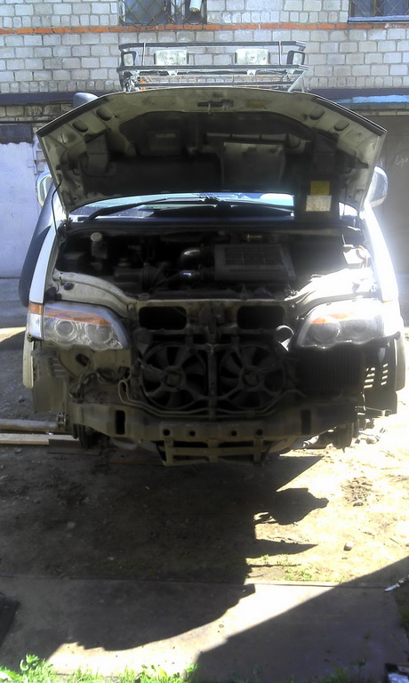

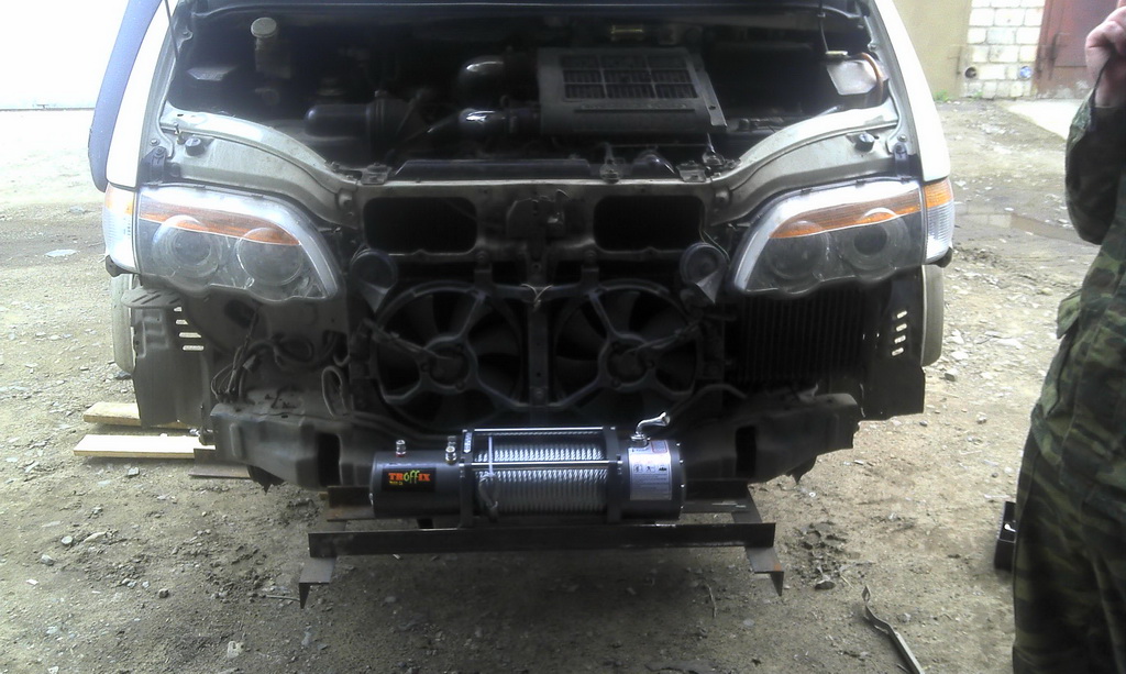

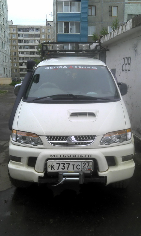

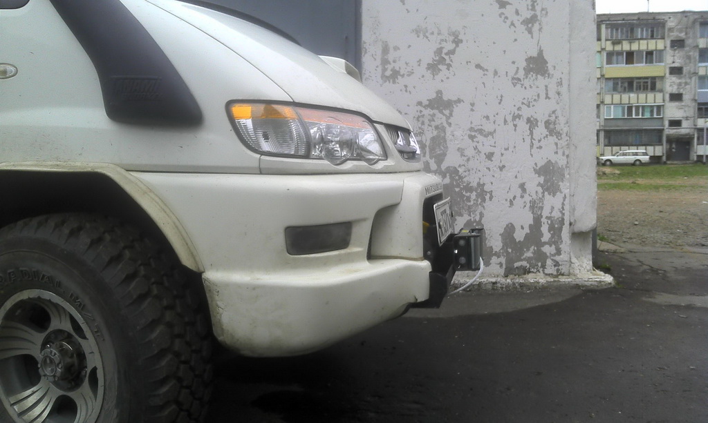

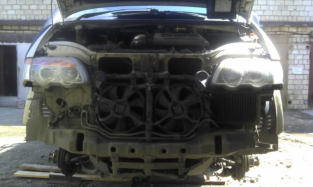

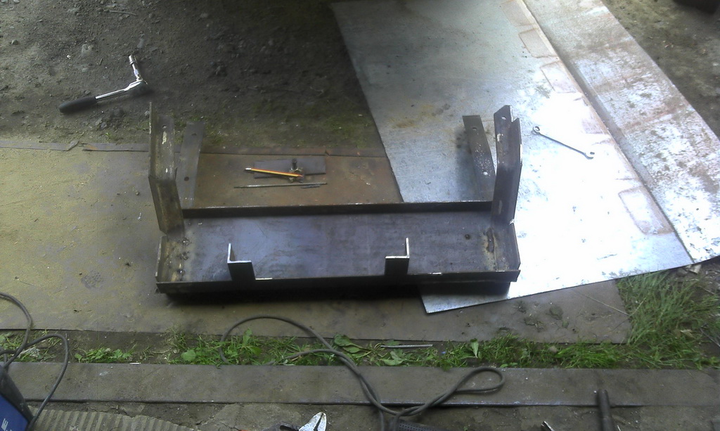

Jonik Опубликовано 19 июня, 2011 Жалоба Опубликовано 19 июня, 2011 Ну вот и пришла моя очередь установки лебедки. Все изготавливалось своими руками с одним помощником. Инструменты: дрель, болгарка, сворочник, ключи. Материал: уголок 50*50*5, лист металла толщиной 5мм. Получилось возможно не сильно эстетично, но результатом я доволен, бампер будет еще дорабатываться, за площадку легко можно поднимать машину хай-джеком. 1 Цитата
