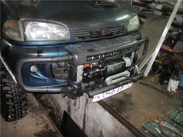

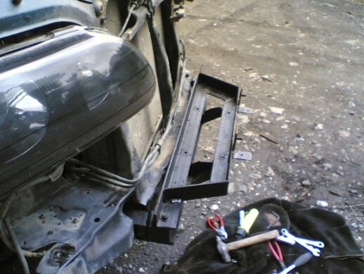

NIKO 71 Опубликовано 26 июня, 2011 Жалоба Опубликовано 26 июня, 2011 Ну вот я и закончил свой проект: уголок 45х45 и 50х50, косынки по углам корыта для усиления. В лонжероны всунул как можно дальше уголок загибая его по мере необходимости,на лонжерон со стороны колеса наварил 4мм пластину, просверлил насквозь и стянул все болтами. На эти уголки поставил корыто. Снизу, как у всех тоже приделал уголки, на них положил другой уголок - поперечину, и упер в него укосины от корыта. Думаю будет достаточно жестко. Свой бампер резать не стал, жалко - купил от 2вд. Вся конструкция разборная. Осталось ждать выходных - засадить машину Цитата

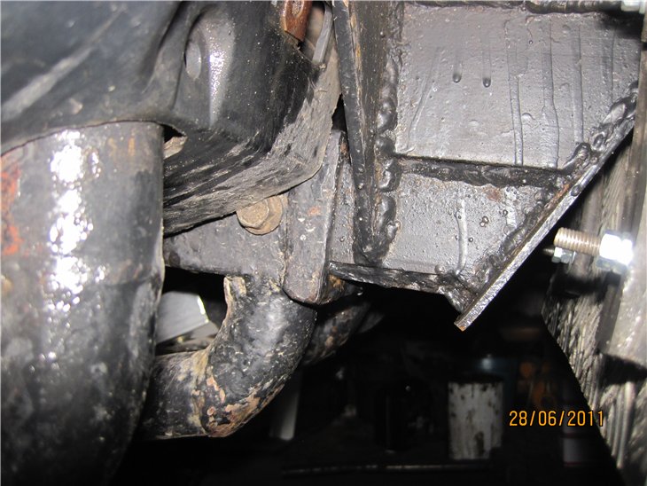

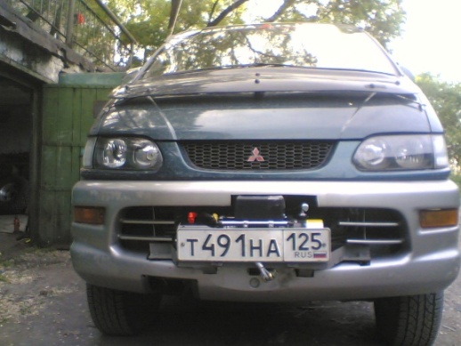

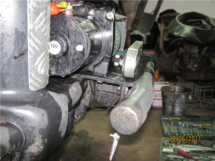

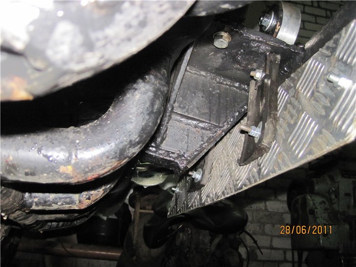

s300s300 Опубликовано 28 июня, 2011 Жалоба Опубликовано 28 июня, 2011 (изменено) Вот друзья зацените мой вариант,сделал из за этого мать его регламента сьёмную,по городу гаишники до лампочьки, так езжу а вот на волгу бывает езжу,ну очень злые они по дороге.Лебедка китайская 12000.Чтоб снять надо провода открутить и вот этот болтик вытащить и номер на родное место.Долго блин возился. Изменено 28 июня, 2011 пользователем s300s300 Цитата

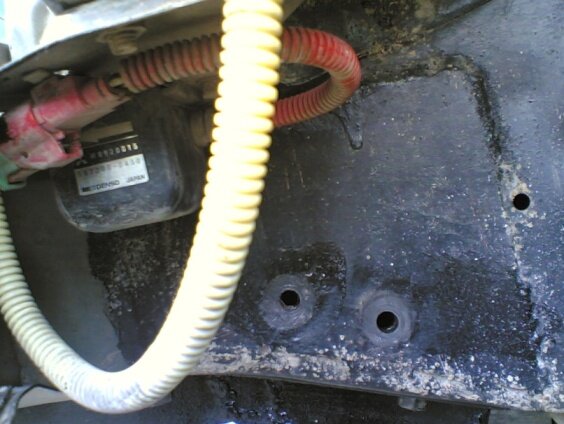

s300s300 Опубликовано 28 июня, 2011 Жалоба Опубликовано 28 июня, 2011 (изменено) oka859 молодец хорошо спрятал наверное усилитель убрал и трубку охлаждения гура,а что на 6500 я думаю хватит ну если сильно залезет через блок вытащиться,главное трос до первого слоя сматывать.ОКА 859 а ты клюз сьёмный придумай,вдруг и прада заё-вать гайцы начьнут так клюз снял и пошли вон,все части выступающие пласмассовые и родные. Изменено 28 июня, 2011 пользователем s300s300 Цитата
oka859 Опубликовано 28 июня, 2011 Жалоба Опубликовано 28 июня, 2011 У меня нет только вентилятора кондея,клюз я могу номером прикрыть,усилитель на месте,уголок заходит сверху усилителя,пробовал лебедиться вперед и в бока под уклоном,ничего никуда не увело,основной краштест пройдет в карелии через два дня. Цитата

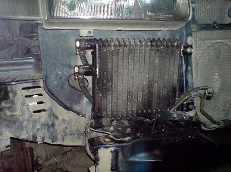

igo76 Опубликовано 4 июля, 2011 Жалоба Опубликовано 4 июля, 2011 Вот и моя лебедь...с добавлением маслянного радиатора АКПП и с сохранением кандея Цитата
Delica_Rider Опубликовано 4 июля, 2011 Жалоба Опубликовано 4 июля, 2011 igo76, фото масляного радиатора АКПП пожалуйста в студию Цитата
Delica_Rider Опубликовано 5 июля, 2011 Жалоба Опубликовано 5 июля, 2011 igo76, слева и справа по радиатору. понял. принудительного охлаждения (вентилятора) нету? у себя сделал несколько иначе. Цитата
NIKO 71 Опубликовано 5 июля, 2011 Жалоба Опубликовано 5 июля, 2011 igo76, А чем вызвана необходимость установки доп радиатора? грелось масло? Я понимаю у Вани бампер закрывает обдув, а у тебя то все родное... Цитата

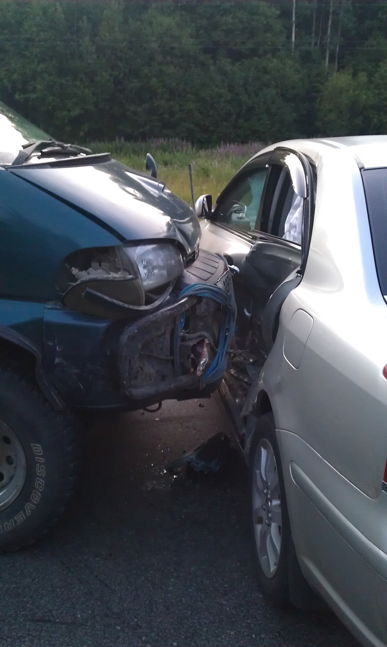

oka859 Опубликовано 5 июля, 2011 Жалоба Опубликовано 5 июля, 2011 мою конструкцию никуда не повело,ни в лево, ни в право,лебедка тянет хорошо,но медленно,после дтп я вырожаю огромную благодарность своей конструкции,жаль,что лебедку придется делать,т.к.приняв на себя удар,болт который стягивает мотор лебедки продавил крышку,ремонт простецкий,хотя я ей вытащил из кувета мазду 3ку Цитата

igo76 Опубликовано 6 июля, 2011 Жалоба Опубликовано 6 июля, 2011 igo76, слева и справа по радиатору. понял. принудительного охлаждения (вентилятора) нету? у себя сделал несколько иначе. Добавил куллер? Цитата
igo76 Опубликовано 6 июля, 2011 Жалоба Опубликовано 6 июля, 2011 (изменено) igo76, А чем вызвана необходимость установки доп радиатора? грелось масло? Я понимаю у Вани бампер закрывает обдув, а у тебя то все родное... Дело в том..что после продолжительного работы коробки в глубоком снегу или по песку...греется масло...и может загорется лампочка...во избежание перегрева ...ставиться данный девайс...У наших ребят на Камчатке проверенно...бывает греется даже на двух радиаторах...поэтому буду ставить еще пополнительно куллер.. Изменено 6 июля, 2011 пользователем igo76 Цитата

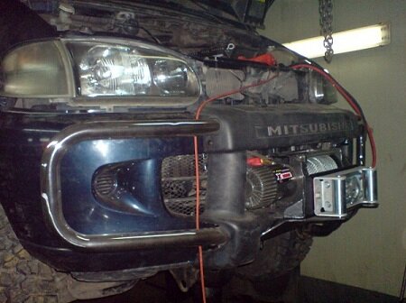

igo76 Опубликовано 6 июля, 2011 Жалоба Опубликовано 6 июля, 2011 Я взял на пробу SW9500X....пока доволен Цитата
Delica_Rider Опубликовано 6 июля, 2011 Жалоба Опубликовано 6 июля, 2011 igo76, кулер=вентилятор? да. поставил его на дополнительный радиатор, который установил заместо основного. а еще один дополнительный поставил между основным радиатором и карлсоном oka859, чача...да время покажет. Цитата
