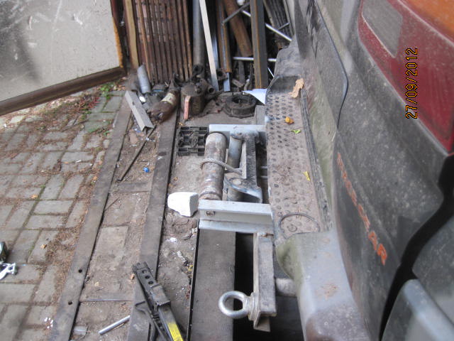

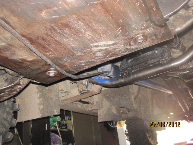

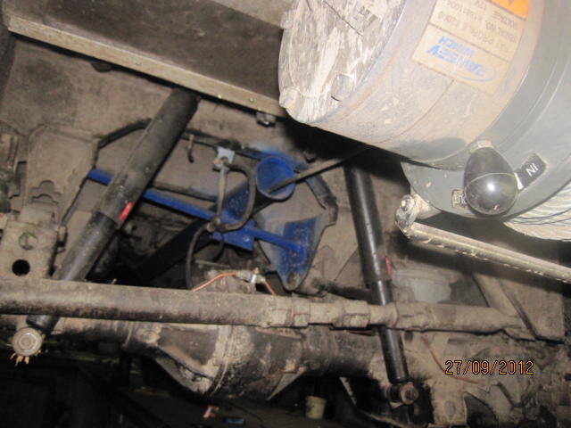

Я счас как раз занимаюсь этим вопросом,убрал спереди китайское чудо,купил Рамсей 12000 с увеличинны барабаном 43 метра троса американский и буду ставить сзади и чтоб тянула вперед и назад,только назад через блок получаеться,иначе ни как.и акам.буду дополнительный ставить.

Место у меня давно сделанно а тянуть трос смотрел особой проблемы думаю не будет сзади только ролик надо мощный ставить ниже губок и трос только металл,кевлару пипец будет,в эти выходные соревнования откатаю и на след.неделе сделаю. думаю ролик т.е. валик делать придеться, из губок не пойдет т.к.диаметр у него маленький и трос будет сильно перегибаться и портиться. а чтоб изменить направление по днищем думаю губки использовать от маленькой лебедки,узенькие.а спереди просто под защитой.Это самое простое, а вообще надо подумать может его попрямей получиться пропустить рядом с мотором, но спереди всё равно радиатор мешать будет.
Сделаешь. Покажешь :)
Думал в трубе вдоль кардана пропустить, так как читал про случай когда на Уазике замотало трос, после чего человек поставил натяжитель. Потом ролики перед передней балкой и после к подъему к передним губкам. Про зад пока не думаю.

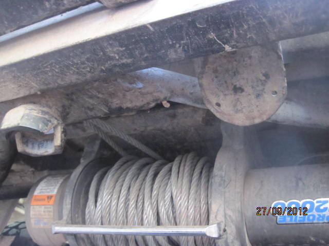

Ну вот, облебедился))) Лебедь китайская 12000 либров, но размерами как 9500 других фирм. Попутно, убрал радиатор кондея,рамку вентеляторов разрезал пополам и поставил на место кондея. Дуют при включении кондея, попутно выведу принудиловку..

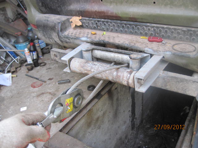

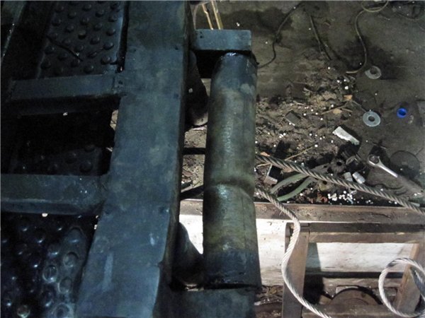

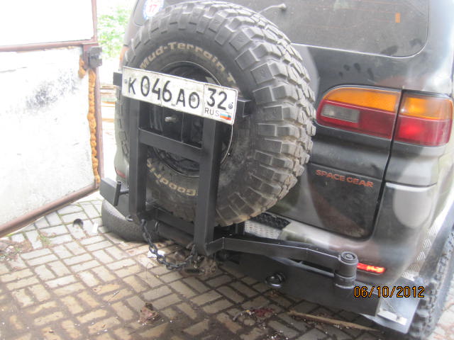

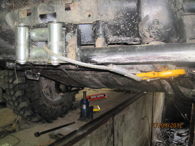

SergeyNSK вот что сделал, работает нормально, но есть одна проблема гнет вот этот дополнительный ролик и пока не могу это решить.
Изменено пользователем s300s300

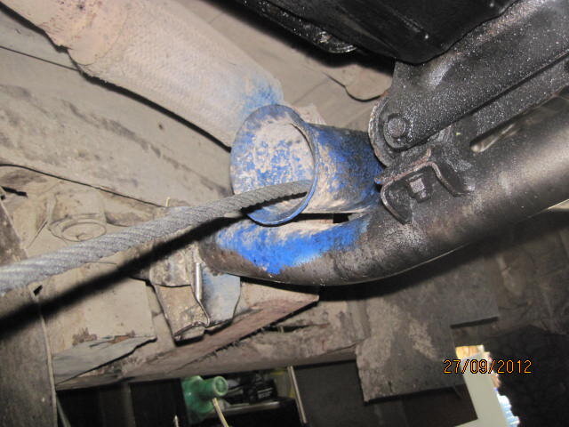

вот так взад можно тянуть.
alex_dor а у тебя как дела, доделали лебедку? что мне с этим роликом делать, я внутрь кусок деликовского торсиона вставил так даже и он немного согнулся,на камазе эти ролики полнотелые, придеться и мне наверное полнотелый делать.
@s300s300, тут дело не в полнотелости. Попробуй сделать С-образную скобу и поверх нее пустить трос. Полукруглая форма очень прочная конструкция.

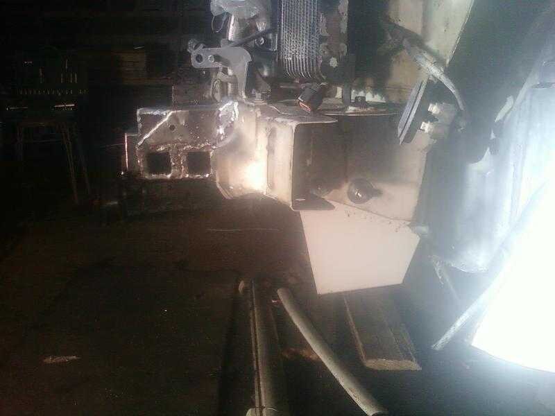

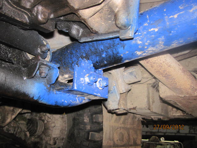

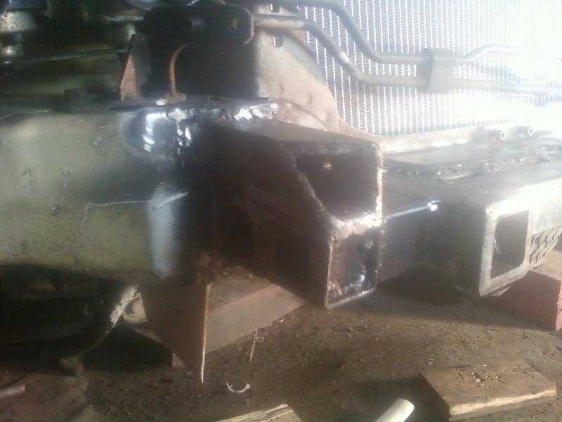

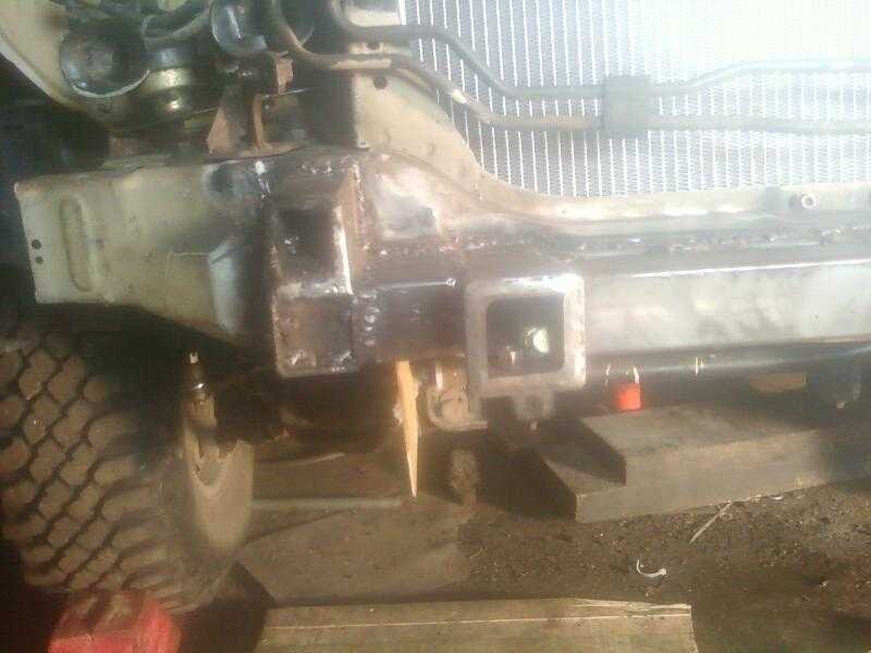

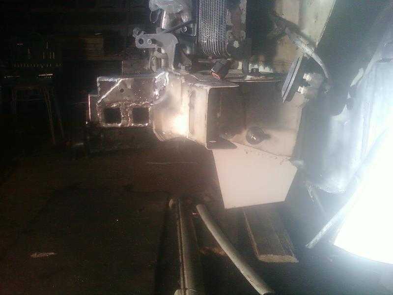

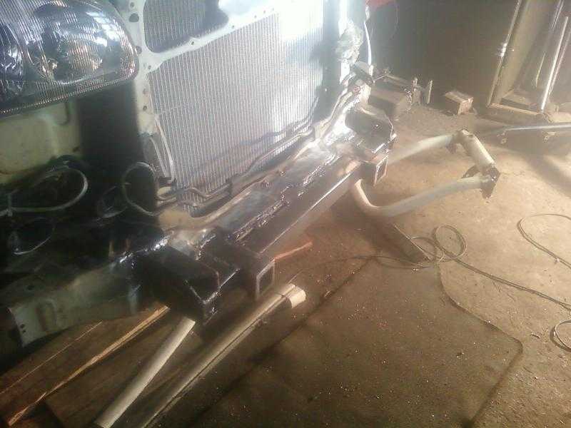

Мое усиление под съемную переднюю лебедку - 2 квадрата. Уже давно выложить хочу.
Везде труба в трубе 40х40х4 и 50х50х3.
Кенгурин закрепил на болты на усиление, прорезал бампер и накладку кенгурина, что бы все снималось.
Конечный результат еще так и не сфотал.
Еще фото:
Думаю, так надежнее, нагрузка к лонжеронам ближе и распределена не в одну точку - квадрат при лебежении в бок. Плюс варил сам, а сварке не учился. Квадраты из уголка толщиной 6. Кто решиться повторить - квадраты как можо более параллельно выставляйте. Лонжероны сбоку пластинами из 3-ки усилил и 4 болта насквозь пустил, плюс пластины усиления вниз выпущены и к ним защита крепиться, их видно на фото.

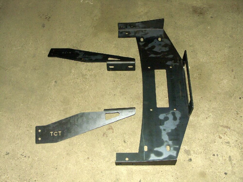

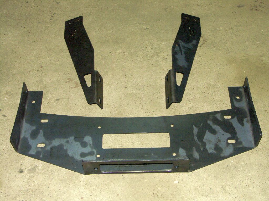

Установочный комплект для монтажа лебедки
описание установки здесь:
http://www.tstuning.ru/engine/nashi-raboty/silovye-porogi-i-bampera/129-kitlebedkammcdelikal400
@Самоделкин, ИМХО очень громоздко, да и комплект видимо под твои проставки под балку. В свое время делал площадку, на рестайл. И креплением под квадрат и примерно как твой вариант. Более оптимум и меньше пилить если лебедь в низ бампера ставить вверх ногами, то есть барабаном вниз, при этом можно засунуть весь агрегат практически полностью под бампер, один нюанс только остается - это рычаг тормоза, но тут летом у кореша на ТМАКСе он заклинил насмерть и в принципе ничего страшного в этом нет, единственное разматывать только с пульта, а так можно и не трогать его (то есть можно оставить его в недоступном месте
Такой вариант крепления, как у тебя при лебежении вбок будет крутить твою площадку винтом, хотя я смотрю ты сделал её из 10, я делал из 8ки и у меня порвало телевизор. Нужно продольное ребро жесткости за лебедью.
Немного ОФФ конечно, но у меня тут тоже заклинило рычаг свободной размотки и тоже Т-МАХ. Дык вот нифига это не шутки! В моем случае я как истинный параноик-паникер разобрал всю лебедку. И очень вовремя! Вместо смазки был уже пластилин, барабан порвало (оторвало боковину), стерлись пластиковые вкладыши барабана, тормоз пора было почистить.
Это за 4 года эксплуатации, изношен один трос полностью и один только чуть начал. Синтетика.
Так что если на Т-МАХ пропала свободная размотка (а она там очень свободная когда все работает), то бегом разбирать и чистить.

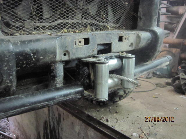

Всем привет , так вроде все предельно ясно с установкой . Единственное что пришлось еще немного сделать разрезы в дуге , чтобы смогли проити уголки и немного подрезать сам бампер . Хотелось сделать так , что бы можно было поднять машину реечным домкратом , что в принципе и получилось . Если кому это не надо , то можно немного переделать конструкцию утопив лебедку ближе к радиатору и изменить размеры передней дуги ( которая из уголка ) , благо передняя часть крепления крепиться на болтах и изменить ее можно как угодно . тогда будет красивее , но придеться удалить решетку радиатора . Вот еще фото :
