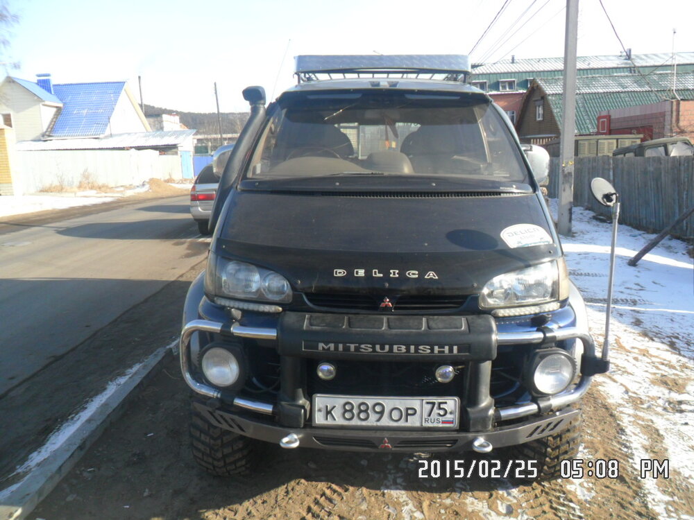

Во, нашёл в продаже в Китае. Кто что думает?
у меня один в один! в тяжелых грунтах работает, в легких - 5 человек сверху - все равно выдерает!
но на багажнике всегда!

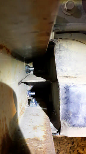

Вот мой вариант установки лебедки. За основу взята установка Девяткина. Правда 135 швеллера у нас в природе не оказалось. Подошел 12ый. к лонжеронам швеллера крепил 4мя болтами. в качестве полки использовал 18 швеллер. в общем металла ушло на каркас около 16 килограмм. Остальное все на фото. Осталось испытать и придумать дожде-грязе защитный кожух.
Изменено пользователем zandr
Я сохранил буксировочные проушины связав их трубы болтами с корзиной. Вообще вся конструкция строилась из принципа минимум сварки чтоб все было ремонтопригодно.
Я также сделал но только швелер подогнул к центру
Еще пара фоток

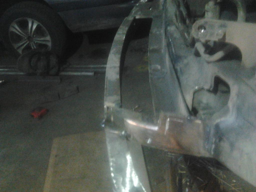

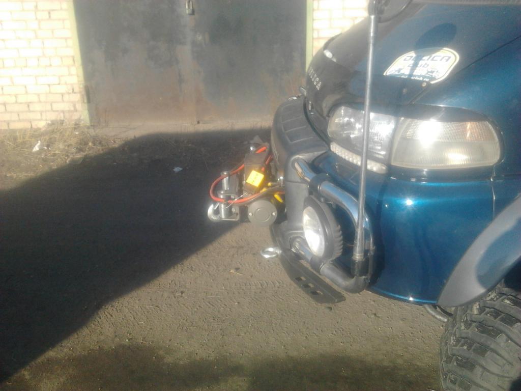

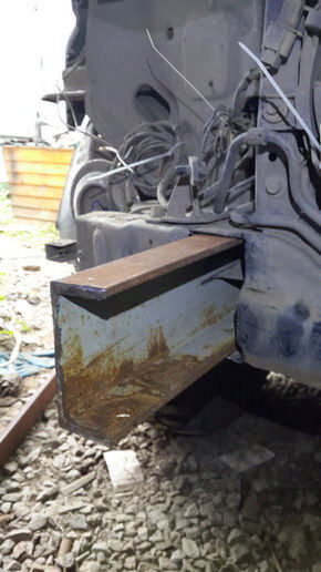

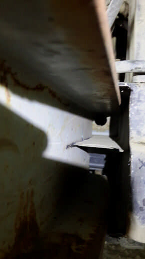

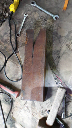

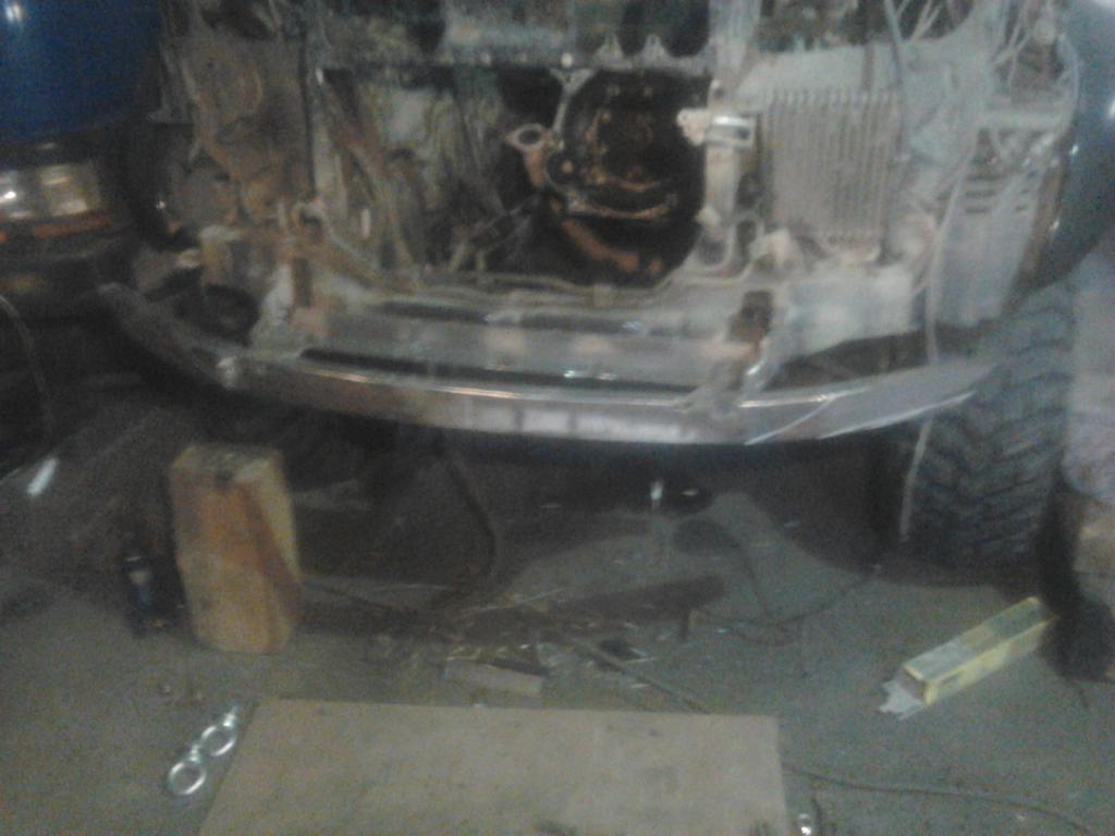

Вот мой вариант. Посчитал что возить такой вес постоянно на морде не айс, сделал сЪёмную. Подрезал родной бампер и сварил силовик их 65го швелера, что-б хайджечится. Лонжероны усилены 75м уголком. Машина поправилась на 12кг не считая лебёдки с площадкой. Получилось прикольно.
Изменено пользователем бармалей889

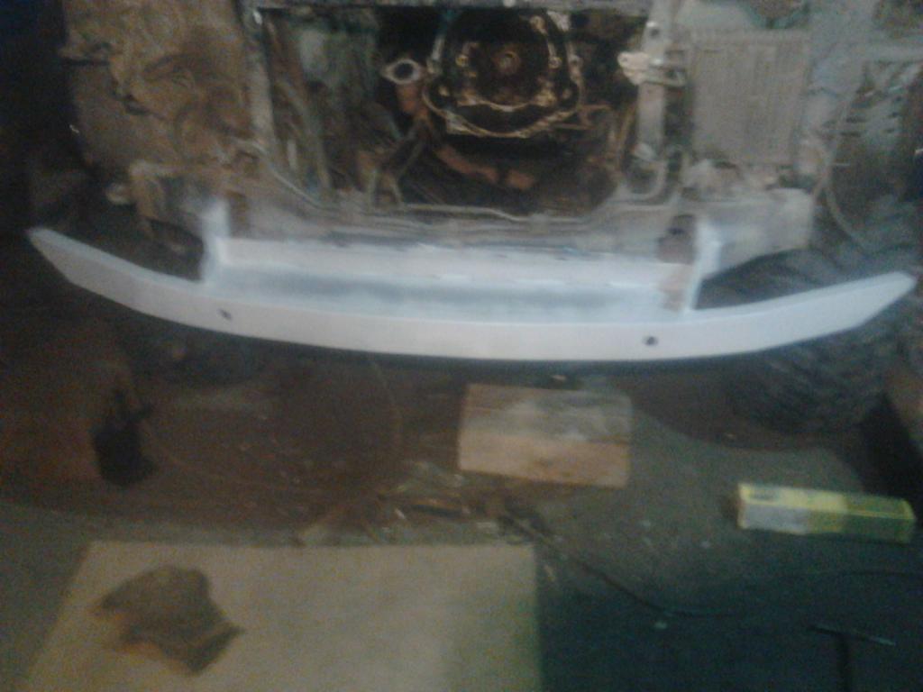

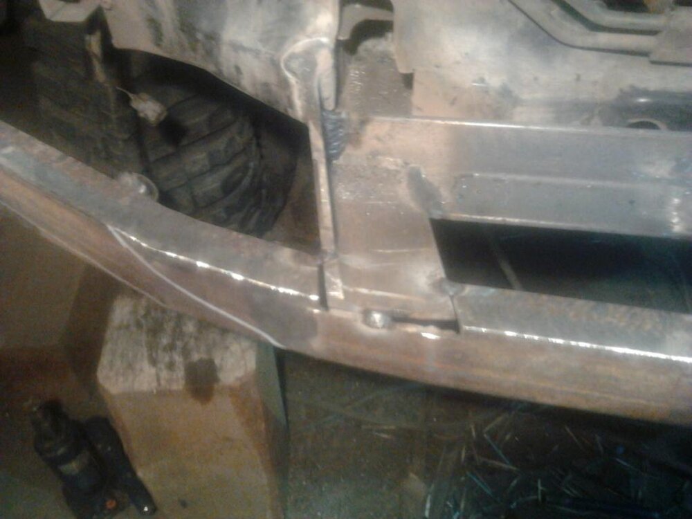

Вот начальная стадия. Всё как у всех, цепляемся за лонжероны и выводим их за габариты до нужной длинны.

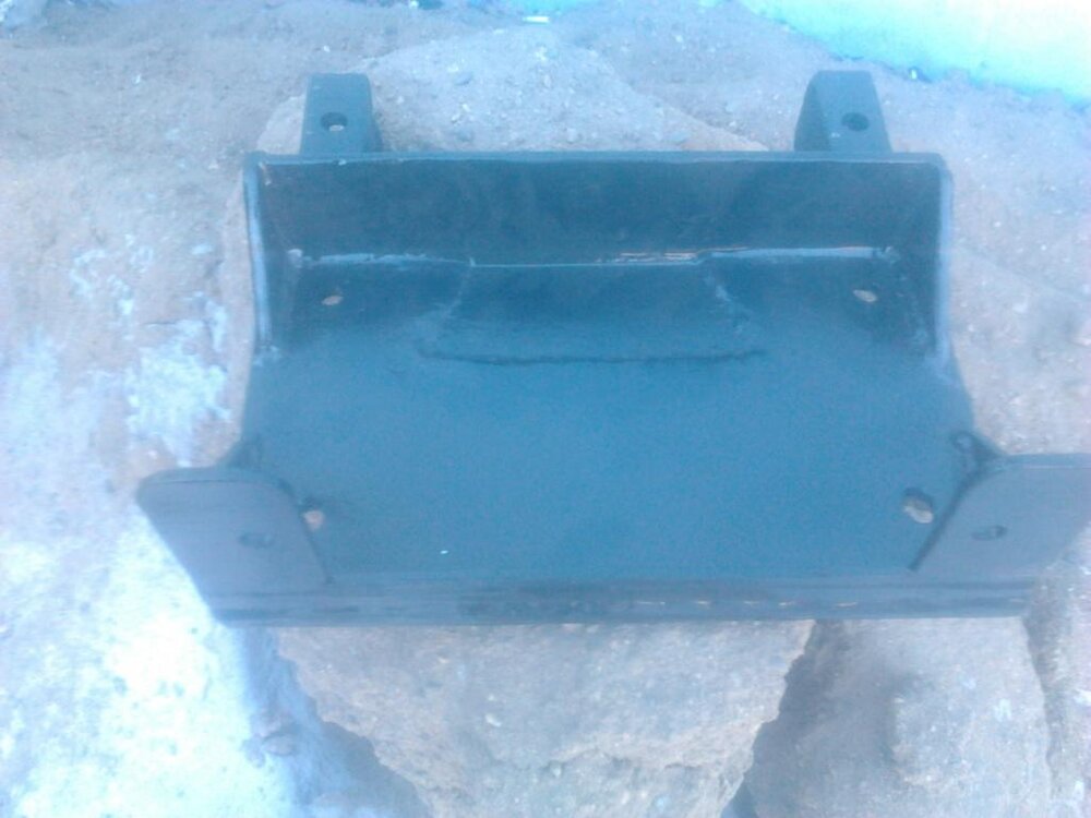

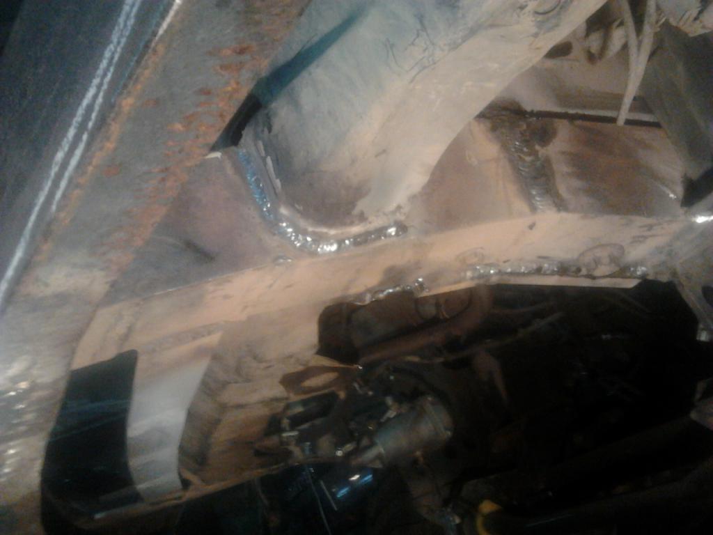

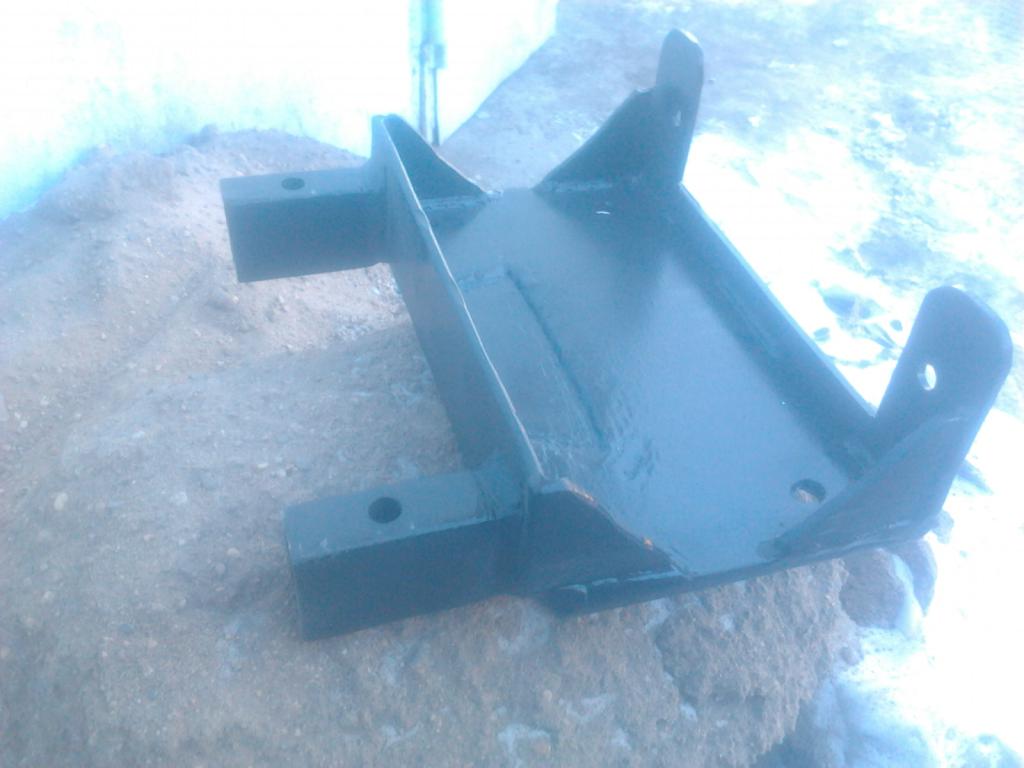

Вот мой фото отчет установки лебедки. Материал профильная труба 60*60*3
Изменено пользователем AnyushinS
Все такие молодцы, прямо хирурги. @AnyushinS, вопрос по нижнему ролику, заранее установленному на станине, это для того чтобы тянуть назад? Тоже хочу внедрить, но пока не решаюсь, наверно начну с нивы, может аппетит придёт... С ув. Сергей.
Лучше две лебедки в перед и назад, когда нужна сзади лебедка значит ты сидиш в полном говне и нет возможности протянуть трос под машиной.
@Сагай,Все верно,есть задумка протянуть трос под днищем с выходом сзади.@rost,Трос уже под машиной - такой проэкт.
@AnyushinS, А вообще давно установлена лебёдка? Фото свежее. И ещё вопросы - шноркель планируется?, лебёдка в деле уже была и если да то каковы впечатления? Кстати на последние вопросы интересно также мнение@Саня26, ну и всех неравнодушных к теме. С ув. Сергей.
Установил недавно, в полной мере не испытывал, так, березы здоровенные тягал, все в норме. Шноркель не планирую, думаю не пригодится.

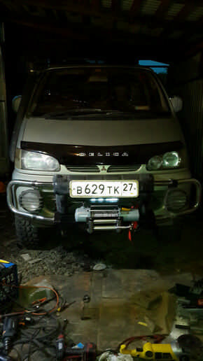

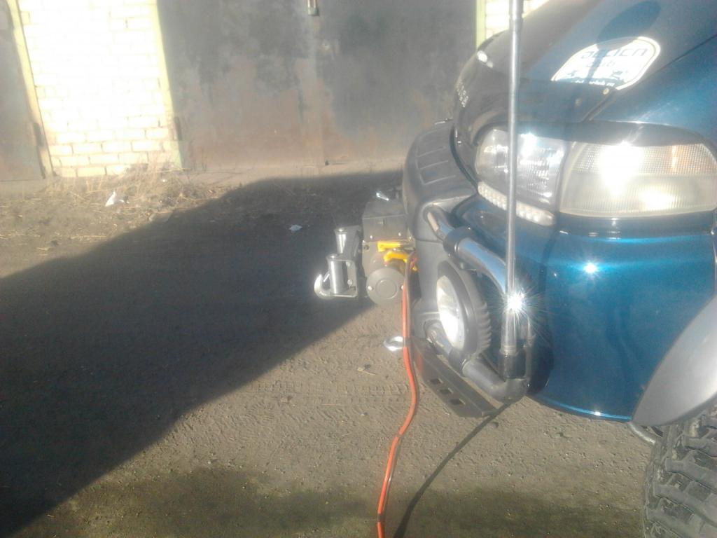

Всем доброго времени суток!!!!
Вот мой вариант установки лебедки....
Как сварной - никакой. Учусь. Лебедка испытана неоднократно. В общем как-то так.

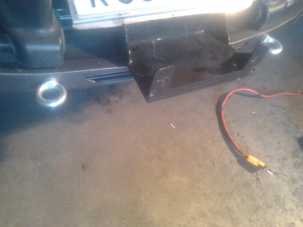

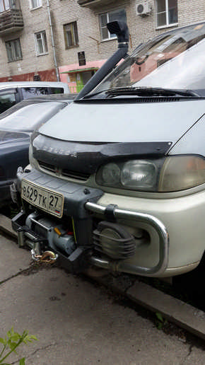

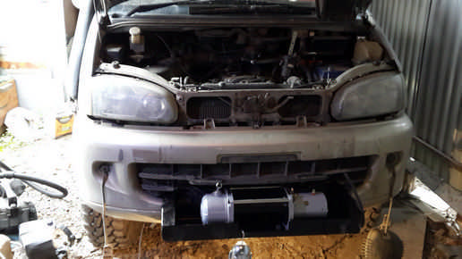

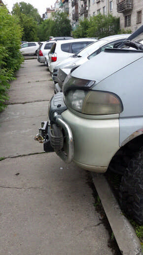

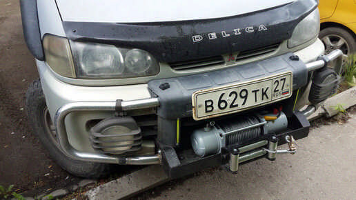

Если кому интересно, могу выложить свой вариант установки лебедки в съемном варианте. т.е. использование как спереди так и сзади. Меня полностью устраивает, так кака машина ею пользуется не часто.
Фото как выглядит спереди
фото
лебедка подключается за 5 мин (это если копаться в багажнике, что бы ее найти)))
