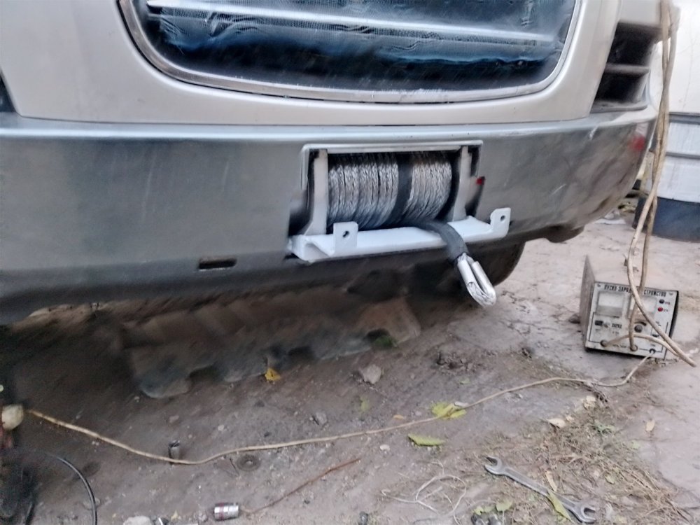

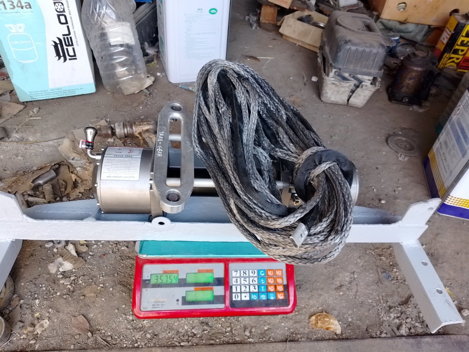

Сначала взял профиль 60*60*4 прикрепил по середине на длинный саморез  через бампер все перекинул. изготовил закладные которые засунул в лонжероны . поставил бампер и кенгурин вернул профиль на середину потом все остальное чясти подгонял по месту на прехватках и болтах потом сняв заготовку полностью проварил и усилил .
по тому же принципу сделаю только профиль другой т.к у нас продают профиль 60*60*4 и 50*50*4 редкий и продают по 4-6 метров - не пилят на куски(ценник около 4-5 т.р.) - вместо этого купил уголок 100*100 и квадрат 60*60*3 и 50*50*3 уголок 70*70 - нарезали сколько надо - в 1200р вышло.
квадраты усилю 50 - внутри тем же квадратом распущенным вдоль на 4 уголка, а 60 снаружи. уголок 100*100 поперечина будет вместо 60*60*4.
уголок 70*70 к балке пущу. еще защиту из 3мм стального листа вырежу и до балки пущу.

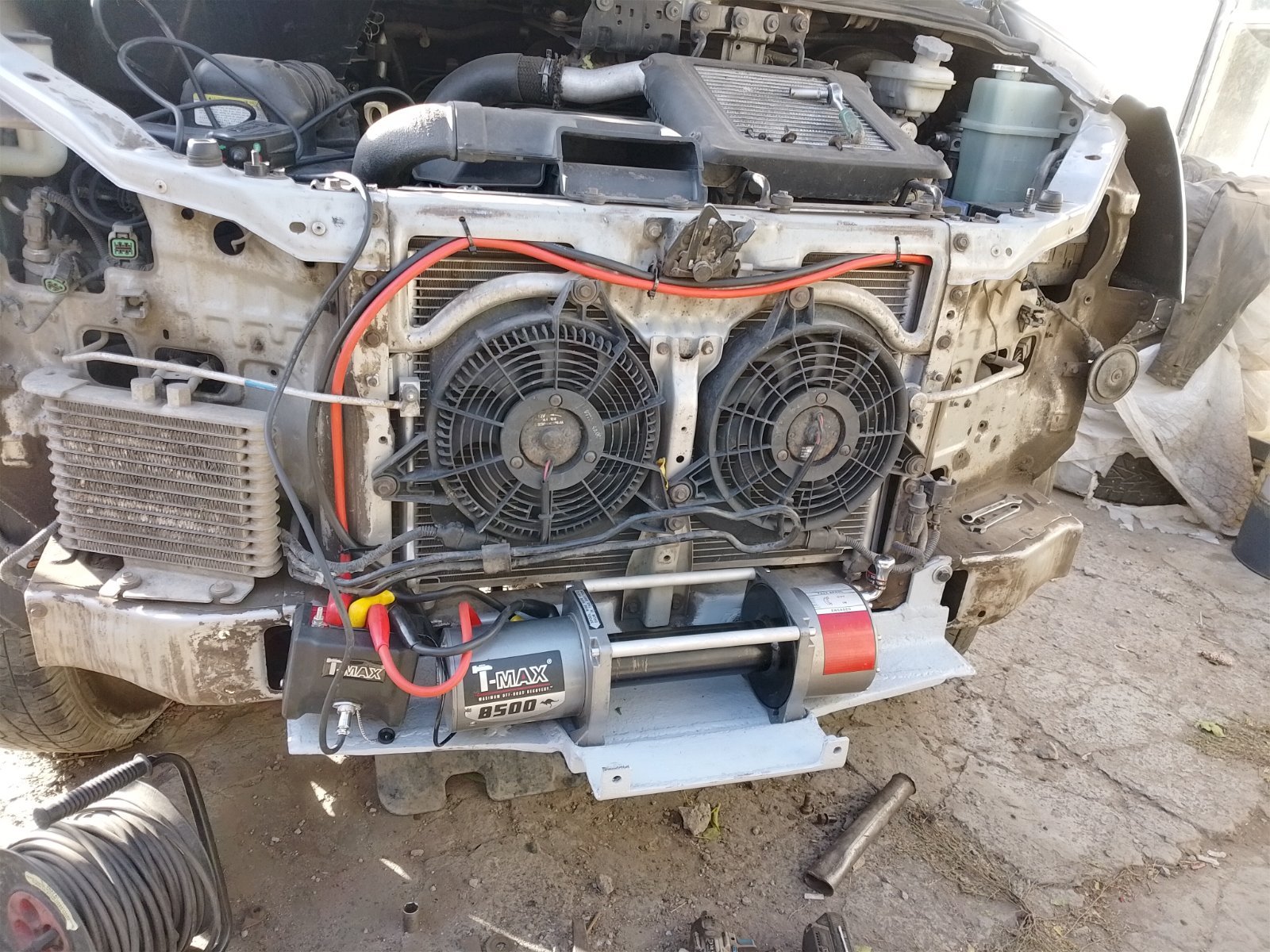

То же поставил 2 года назад, катаю на родных торсах и все ок! Но площядку усиливал да и по правилам утопил под бампер, пришлось правда выкинуть радиатор кондея, да ничего за то по регламенту)на фото еще торчала , сфоткаю позже как получилось.
