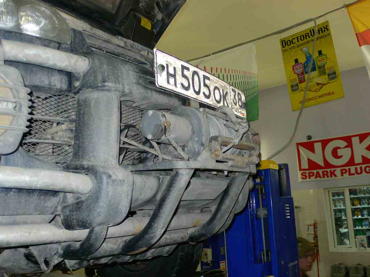

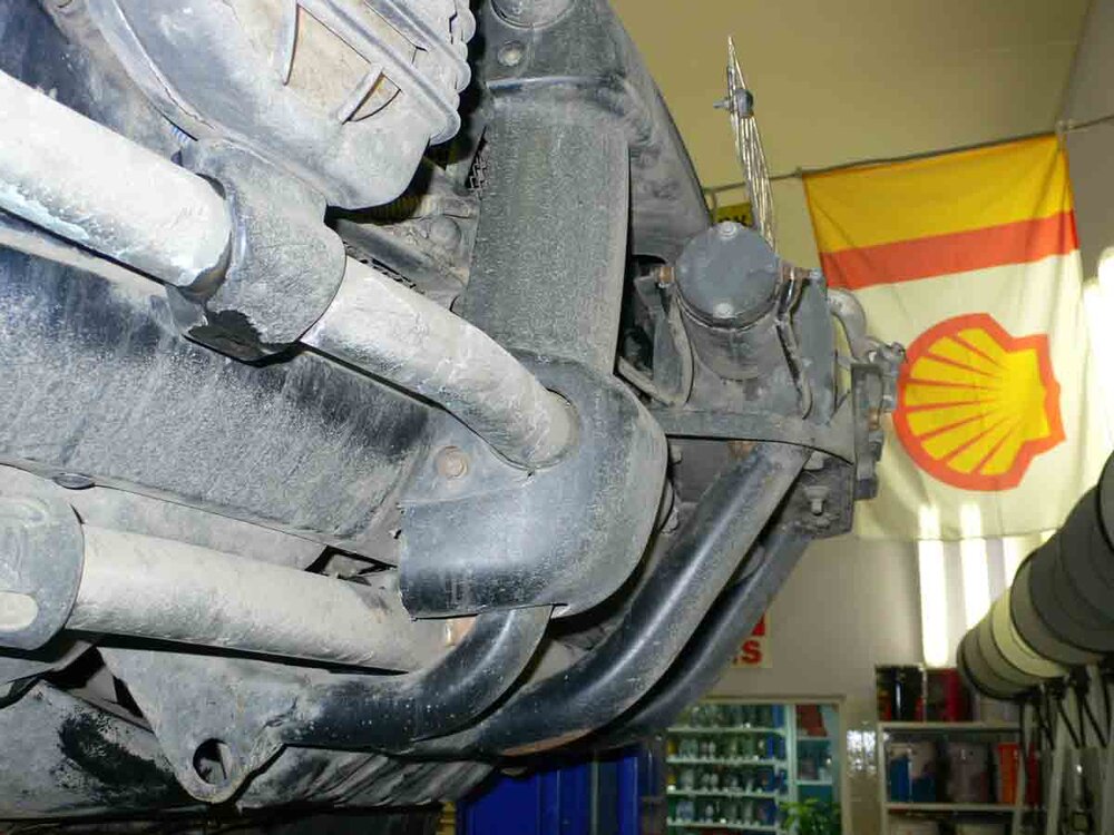

делика байкал Опубликовано 6 марта, 2007 Жалоба Опубликовано 6 марта, 2007 вот наконец совпало наличие фотика и места Цитата

Sky Опубликовано 8 апреля, 2008 Жалоба Опубликовано 8 апреля, 2008 Всем привет! Вот и меня посетила мысль поставить лебеду, но как то не хотелось утяжелять мордашку и уродовать одновременно. Идею подсмотрел у Владивостокских жиперов немного додумал и надеюсь что будет хорошо. Так вот в чём идея, спереди под бампером поставить мощный фаркоп со сьёмным крюком т.е. его не видно он под бампером когда надо вставил крюк который закреплён на конце квадратного профиля сантиметров 20-30 длинной, противоположенной стороной вставил в фаркоп закрепил например болтом. На этот крюк повесил лебеду установленную в спец. копусе подключил к акуме и лебедись! Если кто не понял пееспрашивайте постараюсь понятнее обьяснить. Цитата

Sky Опубликовано 9 апреля, 2008 Жалоба Опубликовано 9 апреля, 2008 Точнее там нет рамы!!! Ну я имею в виду что не именно так а что то в этом роде, на уровне номерного знака на делике место есть вчера специально лазил смотрел. Самое что понравилось это идея прикрутить лебеду на пластину а к пластине приварить квадратный профиль воткнул в квадрат и она как будто стационарная! А Я до этого хотел поставить лебеду в корпус и вешать на крюк фаркопа. Цитата
Юра Опубликовано 9 апреля, 2008 Жалоба Опубликовано 9 апреля, 2008 То же сегодня смотрел куда и чё.. Место вроде есть, точно там где номер, силовую пластину то же есть куда и за что закрепить. Ну придётся отрезать немножко ненужностей от бампера-за то поспокойнее будет. Цитата
Sky Опубликовано 9 апреля, 2008 Жалоба Опубликовано 9 апреля, 2008 У тебя позволяет машина, там хоть две друг на друга ставь А у меня около 1" лифт так что она слишком уж низко будет висеть, так что буду сьёмную ставить да и не хочется морду кромсать! Цитата
