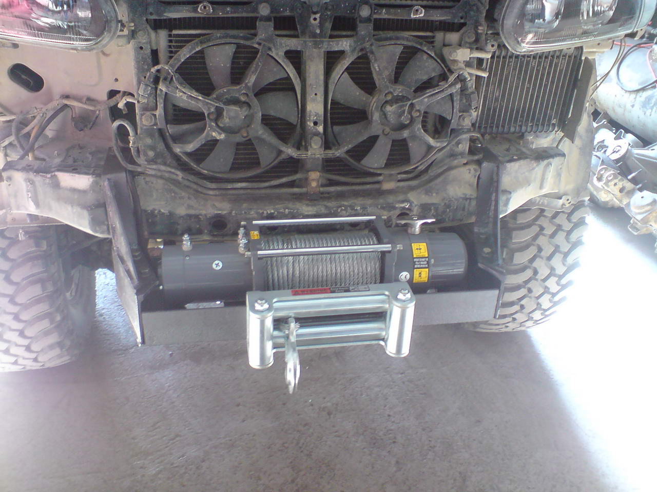

Юра Опубликовано 14 апреля, 2008 Жалоба Опубликовано 14 апреля, 2008 Сегодня Виталя нашол подходящий вариант для меня-откатали размеры, ну до установки ещё недели две, потом отчитаюсь. вот Come.up winch DV-9000 Характеристики Вес лебедки 33кг Тяговое усиление 4082кг Передаточное число 156:1 Тип передачи 3-х ступенчатая планетарная Мотор 12V : 24V 3430Вт/4,6л.с. : 1940Вт/2,6л.с. Размер барабана D:63,5мм, L:229мм. Трос Гальванизированный авиационный А7х19, D:8мм, L:20м Цитата

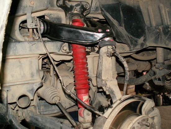

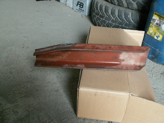

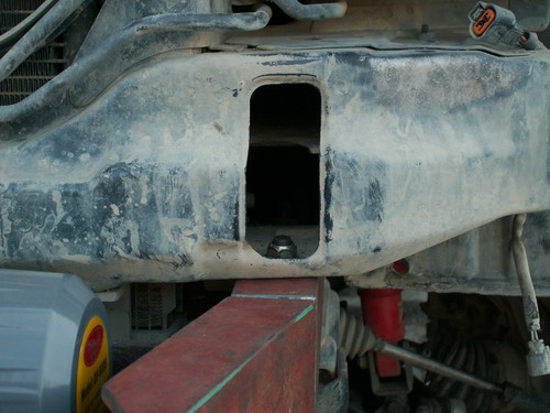

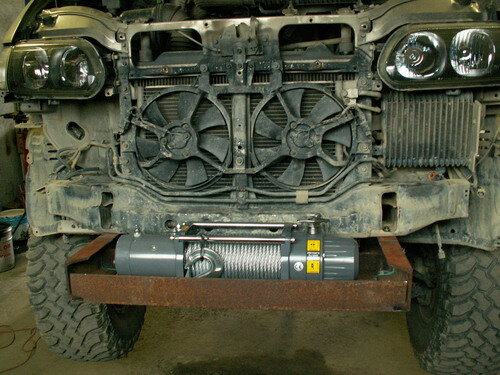

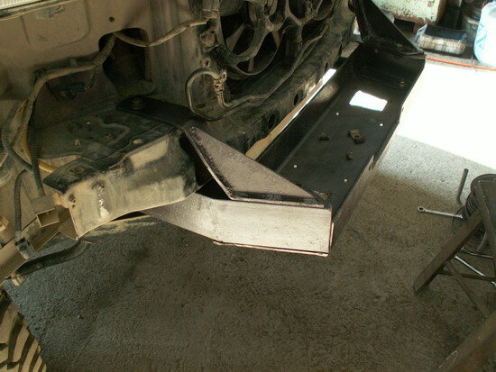

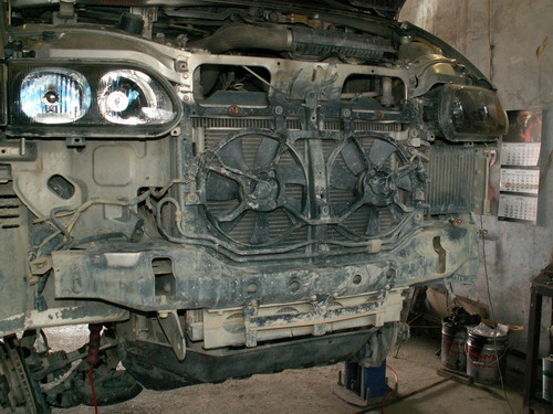

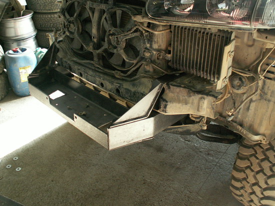

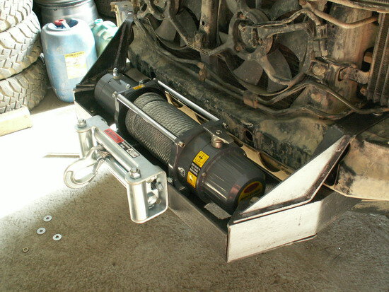

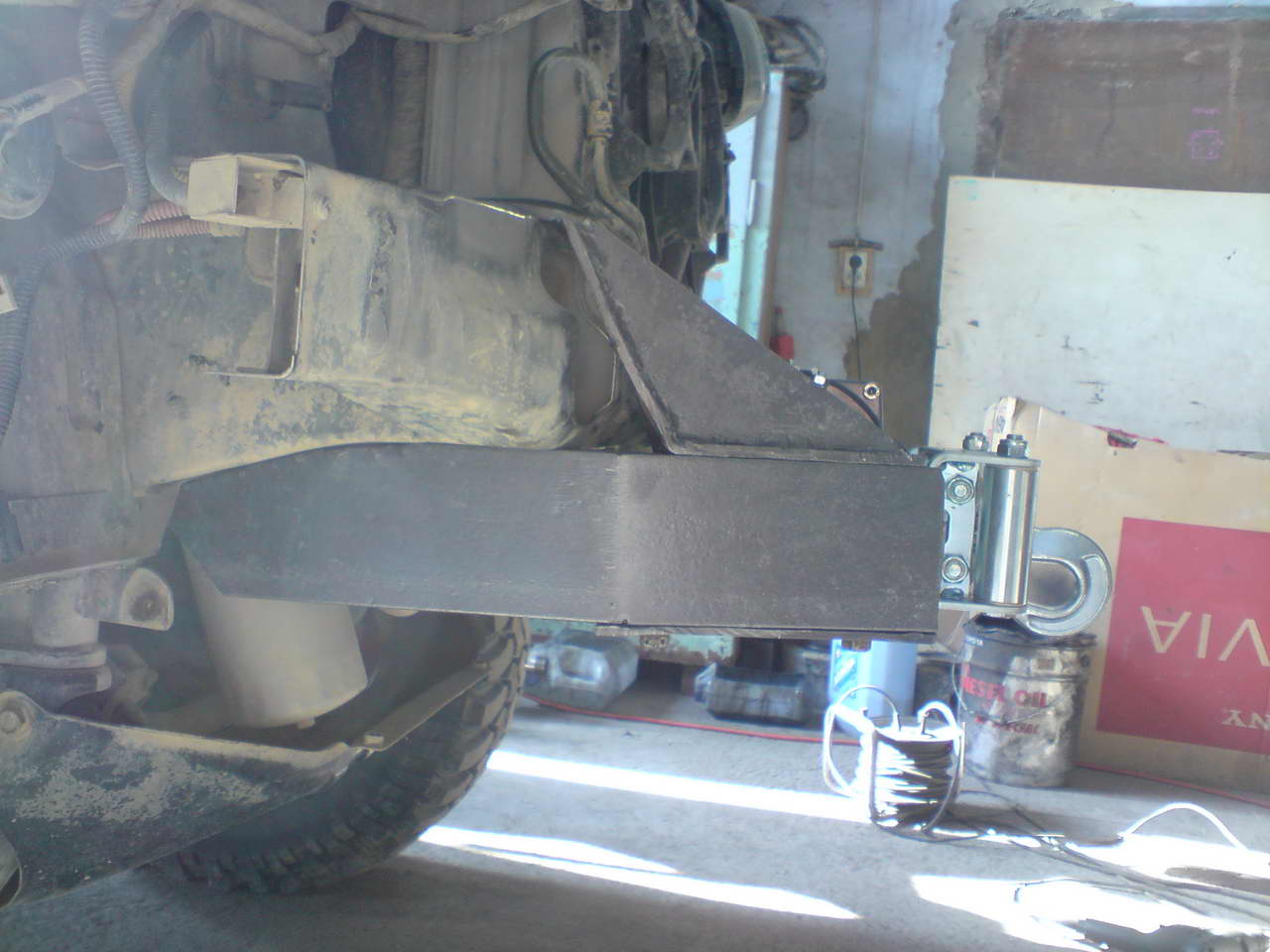

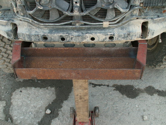

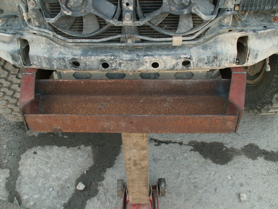

vitaly Опубликовано 16 мая, 2008 Жалоба Опубликовано 16 мая, 2008 Ну вот первые результаты, еще не закончено, но в общих чертах видно. Цитата

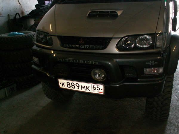

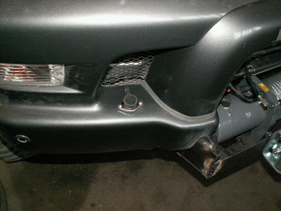

Evgen41 Опубликовано 16 мая, 2008 Жалоба Опубликовано 16 мая, 2008 Последнюю фотку бы побольше. Цитата
Юра Опубликовано 16 мая, 2008 Жалоба Опубликовано 16 мая, 2008 Это фотки с телефонов да и бампер просто преложенный без решотки. После того как будет всё закончено с установкой выкину фотки с нормального фотика. Цитата
YuraonDelica Опубликовано 16 мая, 2008 Жалоба Опубликовано 16 мая, 2008 Признайтесь честно-про размеры площадки для тех кто тоже так установить захочет,забыли? Цитата

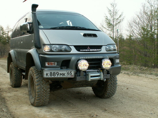

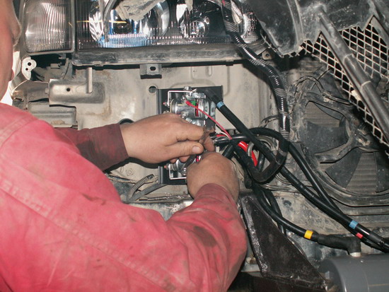

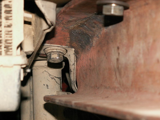

Юра Опубликовано 17 мая, 2008 Жалоба Опубликовано 17 мая, 2008 Ну вроде и закончена установка лебёдки. Конструкция достаточно крепкая но ходовые испытания ещё не прошла но могу сказать, что за мной не заржавеет . После первой примерки стало ясно что рамка получаеться довольно квадратная и обьёмная после чего были сделаны пропилы и подогнуты конци -стало получше. Блок управления установлен с правой части по ходу авто под бампером а сама фишка для подключения пульта выведена на бампер. Для установки туманок были прикручены два уголка, ну и как надо мной прикололись, навешали всякой хрени и говорят что без неё во внедорожных условиях никак. Последняя фотка что из этого всего вышло. Цитата
Дмитрий(Delicaвод) Опубликовано 17 мая, 2008 Жалоба Опубликовано 17 мая, 2008 Получилось супер!Крепления грамотно продуманы,возможно возьму себе за основу.В общем красиво и по джиперски!!! Цитата

YuraonDelica Опубликовано 17 мая, 2008 Жалоба Опубликовано 17 мая, 2008 Редко получается практично и эстетически продумано! 5 баллов из 4-х возможных!Надеемся испытания подтвердят вышесказанное!УДАЧИ! Цитата
Диоген Опубликовано 19 мая, 2008 Жалоба Опубликовано 19 мая, 2008 Хорошо получилось, но блок управления лучше ставить в более доступное и сухое место, т.к. бывает залипают соленойды и к ним надо долезть и постучать. Цитата
vitaly Опубликовано 20 мая, 2008 Жалоба Опубликовано 20 мая, 2008 Igorrr, доступное и сухое в данном случае понятия противоположенные, из-за длины проводов, это единственное место куда удалось поставить, все другие были хуже. Цитата

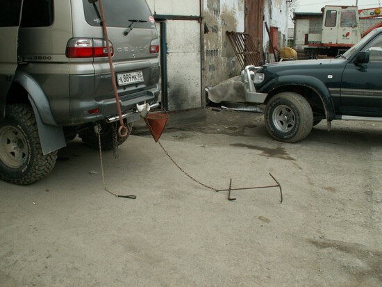

Юра Опубликовано 20 мая, 2008 Жалоба Опубликовано 20 мая, 2008 Редко получается практично и эстетически продумано! 5 баллов из 4-х возможных!Надеемся испытания подтвердят вышесказанное!УДАЧИ! Да в этот же день чуть было не испытал. Спасла грязевая резина и гашетка в пол хотя в принципе деревьев по бокам той лужици было много Цитата
Sky Опубликовано 20 мая, 2008 Жалоба Опубликовано 20 мая, 2008 Классно получилось, очень понравилось. А сколько получился вес конструкции без лебёдки? И изменилось ли поведение машины, не начала клевать? Цитата
Юра Опубликовано 20 мая, 2008 Жалоба Опубликовано 20 мая, 2008 Честно-сказать не могу, не взвешивал но на тяжесть к лебёдке ещё кг наверно 8-12 прибавилось. Поведение машины обсолютно осталось то же, никак не ощущаеться что что то повесили впереди. Цитата
Vietnames Опубликовано 20 мая, 2008 Жалоба Опубликовано 20 мая, 2008 Если будешь доставать лебедой легковушки из кюветов, запасись куском брезента для защиты фар и радиатора. При такой установке оборваные проушины прилетают именно в них. Установка грамотная, есть некоторые сомнения в ее прочности при попытке винчеваться вверх. Еще бы кенгурином ее закрыть и чехольчик на барабан накинуть. Цитата
