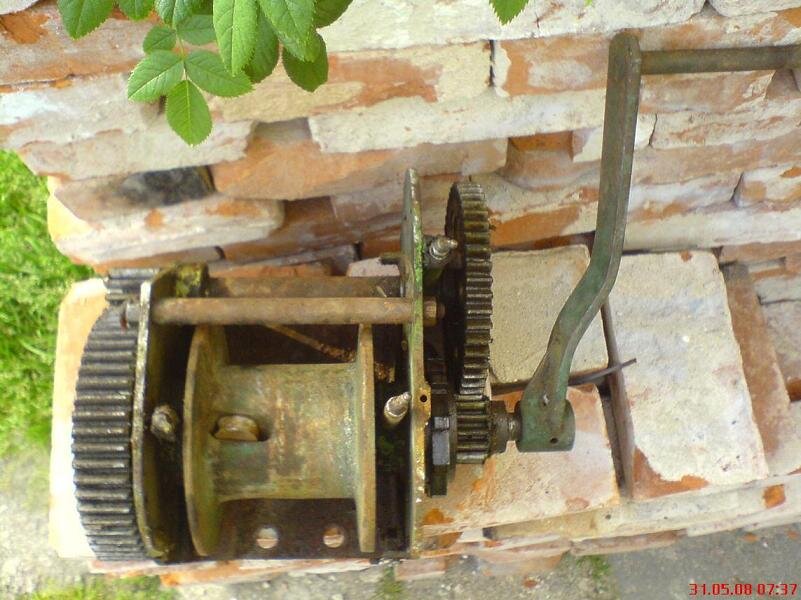

Gena-PL Опубликовано 31 мая, 2008 Жалоба Поделиться Опубликовано 31 мая, 2008 А нука фото в студию! Сей ручной лебеды Ну вот она,тока 2 кожуха снял для наглядности.... На фоне кирпичей можно оценить габариты ,весит где-то 25кг Цитата Ссылка на комментарий Поделиться на другие сайты Поделиться
Дмитрий(Delicaвод) Опубликовано 31 мая, 2008 Жалоба Поделиться Опубликовано 31 мая, 2008 Ну вот она,тока 2 кожуха снял для наглядности.... На фоне кирпичей можно оценить габариты ,весит где-то 25кг И сколько троса она наматывает? Цитата Ссылка на комментарий Поделиться на другие сайты Поделиться
Gena-PL Опубликовано 31 мая, 2008 Жалоба Поделиться Опубликовано 31 мая, 2008 Не знаю,был обрубан...остатки удалил,а новый ещё не купил... Так ответит кто-нибудь на вопрос про мех.лебёдку? Цитата Ссылка на комментарий Поделиться на другие сайты Поделиться
Hunter.ru Опубликовано 2 июня, 2008 Жалоба Поделиться Опубликовано 2 июня, 2008 а как ты на делке будешь ручку крутить??? это на сколько же надо лебедку вытянуть из бампера что бы ручка свободно делала оборот?? вот если бы ручка крутилась в горизонтальной плоскости было бы проще.... а в этой тока удлиннителем, типа кривой стартер выводить ручку сбоку машины.... Цитата Ссылка на комментарий Поделиться на другие сайты Поделиться

Gena-PL Опубликовано 2 июня, 2008 Жалоба Поделиться Опубликовано 2 июня, 2008 Понятно,что электрическая гораздо удобней!Но именно эта машина не планировалась для экстрима и частого пользования допсредствами.И место для неё есть перед поддоном,а крутить-да,надо выводить "кривой стартёр" и слева(с водительской стороны ) делать дырку в бампере... Пока-что я вижу такие плюсы:надёжность механическая -отсутствие электрики(не нужен акку и не сгорит эл.мотор) - меньше вес при большей мощности - меньше габариты - не боится воды минусы:требует приложение грубой физ.силы -нет дистанционного управления Цитата Ссылка на комментарий Поделиться на другие сайты Поделиться

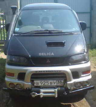

Vietnames Опубликовано 30 июня, 2008 Жалоба Поделиться Опубликовано 30 июня, 2008 Очень странная установка. Все удары буду доставаться барабану, тяга вбок невозможна, номер сорвет сразу. Как минимум переставить номер, поставить губки и закрыть все вместе кенгурином. Цитата Ссылка на комментарий Поделиться на другие сайты Поделиться
krik117 Опубликовано 30 июня, 2008 Жалоба Поделиться Опубликовано 30 июня, 2008 НЕ ...... Это еще не всё...... Конечно будут губки и защита... но чуть позже из титанового листа планирую........ Цитата Ссылка на комментарий Поделиться на другие сайты Поделиться

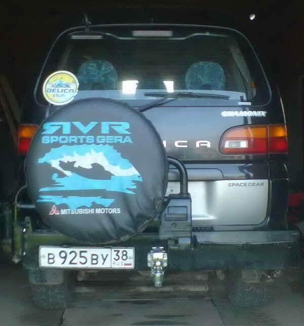

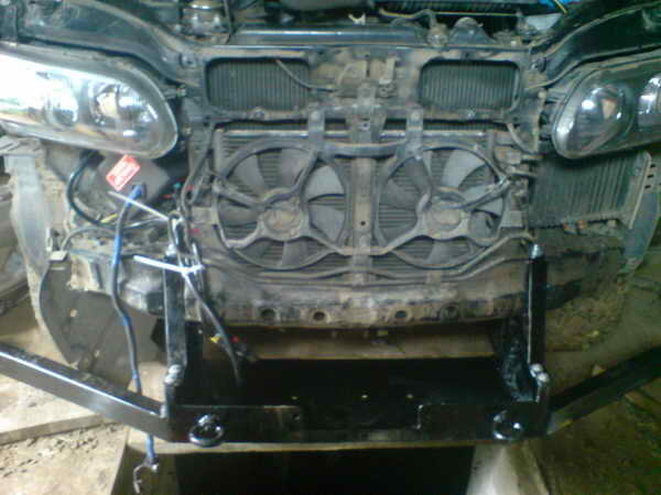

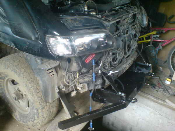

HARU Опубликовано 2 июля, 2008 Жалоба Поделиться Опубликовано 2 июля, 2008 Выкладываю фотоотчет по установке лебедки. Сам короб сделал из лиса 4 мм. По краям приварил дуги (подобно штатным, только значительно прочнее). За дуги можно домкратить хайджеком, а можно и валить небольшие деревья не калеча бампер. Кстали выкладываю еще одну фотку с задним силовым бампером, на котором висит запаска. За него тоже можно домкратить. Цитата Ссылка на комментарий Поделиться на другие сайты Поделиться
Охотники за приключениями Опубликовано 2 июля, 2008 Жалоба Поделиться Опубликовано 2 июля, 2008 Толян получилось конечно нормально, но действительно низко, даже для твоей лифтованной машины. Я наверное буду думать другое крепление. Так чтобы можно было потом его врезать в силовой бампер. Цитата Ссылка на комментарий Поделиться на другие сайты Поделиться

Юра Опубликовано 2 июля, 2008 Жалоба Поделиться Опубликовано 2 июля, 2008 Прикольно поставил, блок управления кажеться там же, где и у меня. А вот задний силовой бампер это что то новенькое. Цитата Ссылка на комментарий Поделиться на другие сайты Поделиться
