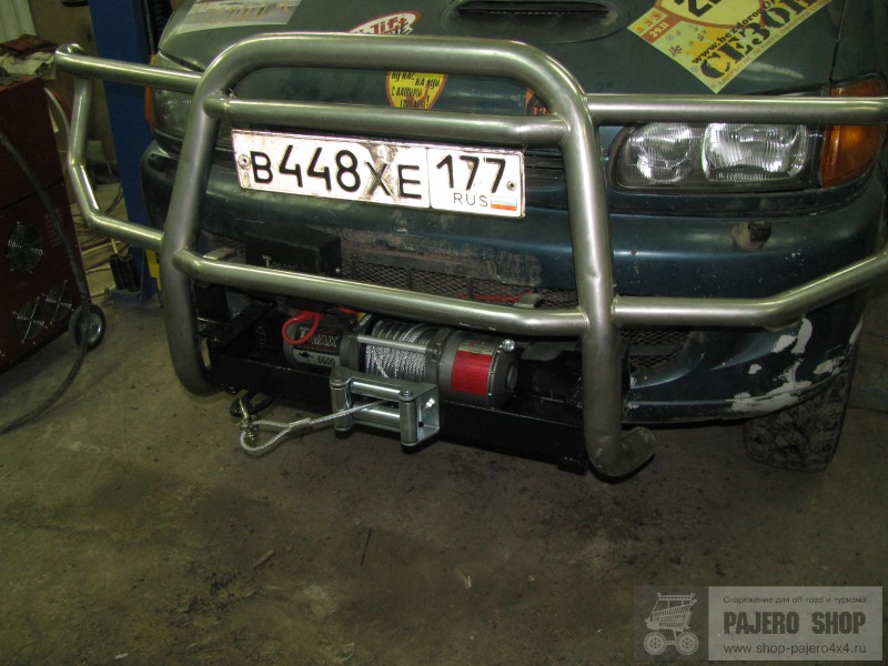

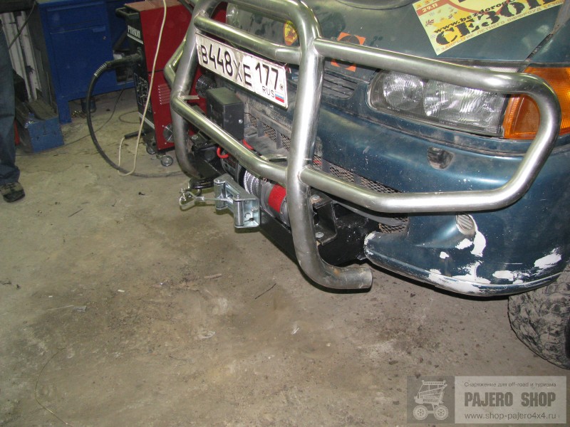

HARU Опубликовано 17 июля, 2008 Жалоба Опубликовано 17 июля, 2008 Юра сказал: Прикольно поставил, блок управления кажеться там же, где и у меня. А вот задний силовой бампер это что то новенькое. Ничего новенького, посмотри у джиперов- сплошь увешаны бамперами. Кстати, тепере, после небольшого знакомства с машиной Джина из москвы, я замутил бы задний бампер по другому, , а передний оставил прежним . Блок управления почти как у тебя, немного под углом. У меня лебедка на 1-2 см чуть ниже твоей, провода управления почти внатяг вот и пришлось чуть извратится. Цитата

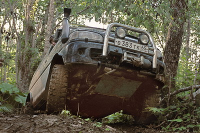

dragon Опубликовано 28 августа, 2008 Жалоба Опубликовано 28 августа, 2008 После вылазки и отрывания лебёдки могу сказать одно Лебёду на булку ставит нужно как можно выше, там итак свес морды большой. У меня крепление лебёдки шло от рамы снизу бампера. (защита с функцией крепежа) Соответственно лебёда крепилась квадратом снизу. В чём ошибка, в говне её постоянно заливает, а в камнях лебёда первая получает удар. Крепеж лебёды нужно выводить на уровент верхней границы бампера (чисто моё ИМХО) как это грамотно сделать на булке бум думать Цитата

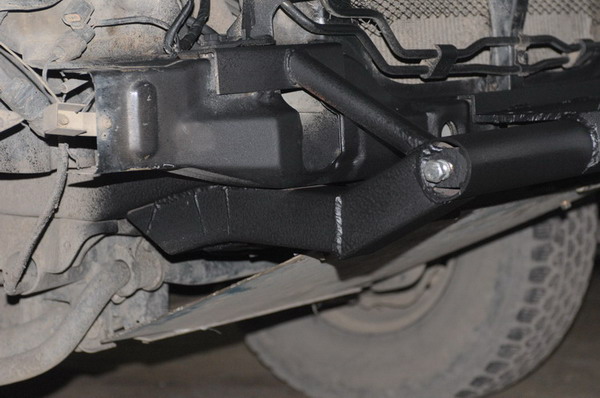

dragon Опубликовано 28 августа, 2008 Жалоба Опубликовано 28 августа, 2008 У меня тоже был съемный вариант(спич не касаем этой малютки, тут о проблемах с большими лебёдами у меня камап 6000), просто пока форсируешь горные речки было в лом туда сюда переставлять лебёдку. В результате она принимала все удары на себя и кое-где реально только мешалась. Кроме того, когда засадились в брёвнах, её хрен удалось поставить, пришлось вытягиваться на тросах Вобщем для меня однозначно, если лебёдка стоит (съемная или не сёмная = пофиг) она должна быть выше линии переднего свеса (плоскость от касательной колёс до нижней передней точки) Ну и вторая весчь, защита должна быть о бампера и до переднего редуктора , при этом она должна иметь силовой кусок проходящий чуть ниже и оканчивающийся до нижних рычагов (при этом нужно закрывать стальным листом крепежную часть нижних рычагов полностью, а не как на родной защитке только маленький кусочек спереди Цитата

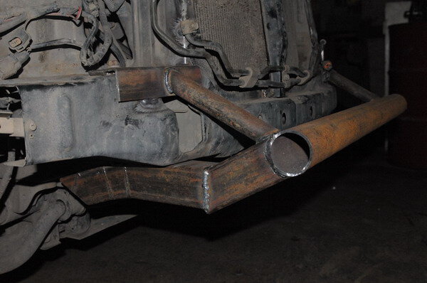

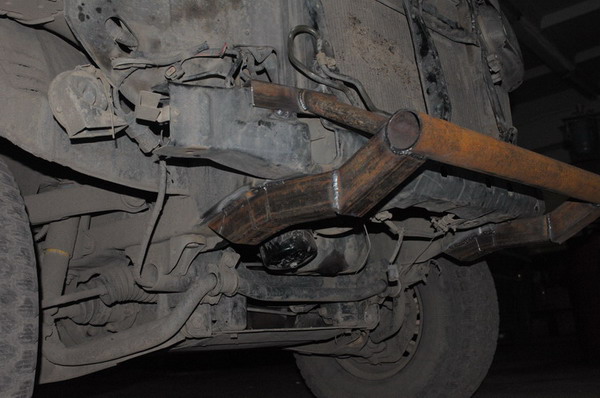

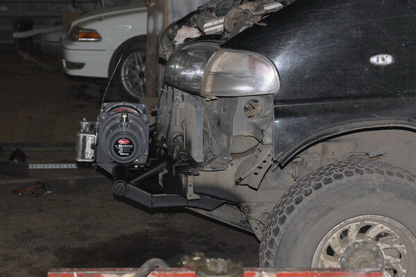

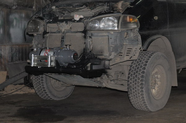

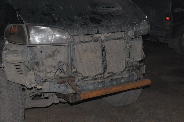

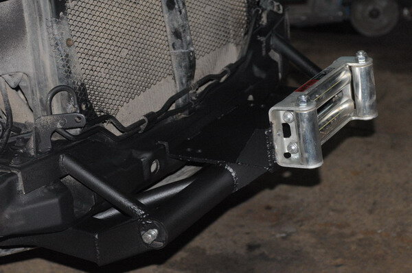

Дмитрий(Delicaвод) Опубликовано 29 августа, 2008 Жалоба Опубликовано 29 августа, 2008 Вот неубиваемая конструкция для комапа 12000 С другова ракурса вот еще полностью конструкция , С лебедкой1 с лебедкой2 Вот так это всё выглядит сейчас ну и так Цитата

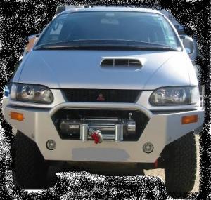

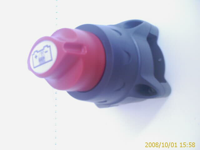

HARU Опубликовано 1 октября, 2008 Жалоба Опубликовано 1 октября, 2008 Вроде решил вопрос с отключение лебедки, когда она не нужна. Купил вот такую приблуд, буду ставить в ближайшие выходные Цитата
Alex_Nakhodka Опубликовано 31 октября, 2008 Жалоба Опубликовано 31 октября, 2008 оригинально и довольно интересно.... можно и себе такое примастырить Цитата

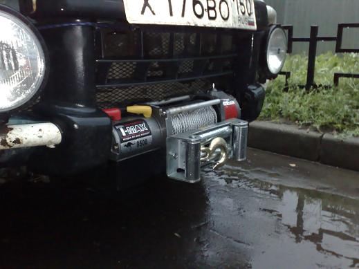

Вовчик Опубликовано 16 января, 2009 Жалоба Опубликовано 16 января, 2009 Вот и моя мечта сбылась! Поставил "лебеду"! Цитата
Дмитрий(Delicaвод) Опубликовано 16 января, 2009 Жалоба Опубликовано 16 января, 2009 Вовчик сказал: Вот и моя мечта сбылась! Поставил "лебеду"! Не плохо,только не пойму для чего ставить 6500 лебедку да еще и китайскую?Она ведь максимум как 4000 тянет.12000 китайския тянет как 9000 комап. Цитата
грязнуля Опубликовано 16 января, 2009 Жалоба Опубликовано 16 января, 2009 Вовчик сказал: Вот и моя мечта сбылась! Поставил "лебеду"! Не хочется тебя огорчать, но эта лебедка для НИВЫ!!! не более 1300-1500кг - вес авто. + к этому можешь уже сейчас топтать за гелевой батарейкой! ну ежли сильно в говны не лезть НАДОЛГО - то вполне!!! поздравляю!!! И РЕСПЕКТ за идею!!! Цитата
Вовчик Опубликовано 16 января, 2009 Жалоба Опубликовано 16 января, 2009 А я и не обижаюсь! Это мой выбор, прежде чем ставить, почитал много имфы на разных форумах и T-MAX признают на данный момент лучшей (качество, обслуга, цена). Про Ниву тут тоже, очень спорный вопрос, что это для неё, наша масса не на много больше 1840 кг. Сам ездил на "кирпиче" с Paul у него 6000, так она его из грязи такой вытягивала, мама не горюй! А потом зачем утежилять морду, есть ещё блок который в два раза увеличит тягу, а если два блока! Цитата
