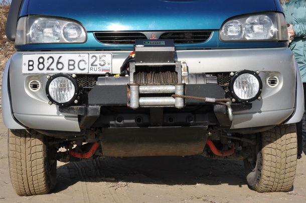

серый c Опубликовано 17 декабря, 2009 Жалоба Поделиться Опубликовано 17 декабря, 2009 Вчера закончил установку лебедки. Почти неделю в гараже вечерами жил. Фото с мобильного. Цитата Ссылка на комментарий Поделиться на другие сайты Поделиться

Delica_Rider Опубликовано 18 декабря, 2009 Жалоба Поделиться Опубликовано 18 декабря, 2009 серый c, лебедка крепится к чему? к дуге? можешь сразу снимать и делать по-нормальному, ибо со временем твоя конструкция развалися, лопнут сначала верхние крепления дуги от динамических нагрузок, потом и труба прогниет снизу. приваривай как у Юры или как у меня... Цитата Ссылка на комментарий Поделиться на другие сайты Поделиться
Evgo Опубликовано 18 декабря, 2009 Автор Жалоба Поделиться Опубликовано 18 декабря, 2009 Насколько я увидел, все крепится к лонжеронам Цитата Ссылка на комментарий Поделиться на другие сайты Поделиться
Delica_Rider Опубликовано 18 декабря, 2009 Жалоба Поделиться Опубликовано 18 декабря, 2009 ну да, на штатных креплениях дуги. это неправильно! на самом деле мне-то пофиг. делайте как хотите, хотел лишь опделиться собственным опытом, что так делать НЕЛЬЗЯ! Цитата Ссылка на комментарий Поделиться на другие сайты Поделиться
серый c Опубликовано 18 декабря, 2009 Жалоба Поделиться Опубликовано 18 декабря, 2009 (изменено) Delica_Rider Крепится в самом низу к дуге. Сама площадка с лебедкой к лонжеронам с момощь вот такого крепления: Суть крепления таже, единственное бампера у нас разные, вот и пришлось выдумывать. Изменено 18 декабря, 2009 пользователем серый c Цитата Ссылка на комментарий Поделиться на другие сайты Поделиться
Delica_Rider Опубликовано 18 декабря, 2009 Жалоба Поделиться Опубликовано 18 декабря, 2009 серый c, у меня дорестайл. как у тебя. на болты тоже опасно - срезает-обрывает. у меня посредине нижняя часть бампера удалена, к лонжеронам приварена площадка, плюс продублирована сварка закладными пластинами почти до крепления рычагов. вот как у меня... Цитата Ссылка на комментарий Поделиться на другие сайты Поделиться
