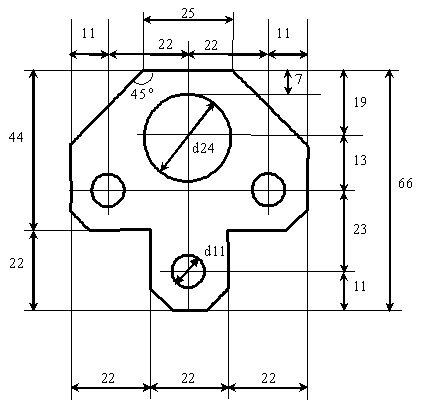

mermak Опубликовано 19 августа, 2009 Жалоба Опубликовано 19 августа, 2009 Видел тут тему "Проставки" открытую Traffik`ом. Судя по последним сообщениям она заглохла. Предлагаю альтернативный вариант. Сразу скажу по цене - точно не 350р за шт, так как я работаю не на халявном материале, а покупаю его. Пока предлагаю только проставки под шаровые, сделанные по этому чертежу: Есть несколько вопросов по нему: 1. На фото у Traffik`а центральное отверстие выбрано не до конца. Можно ли его делать сквозным, а если нет, то какой глубины. 2. Под какие модели подходят эти проставки По проставкам: Материал - дюраль Д16. Размер - цена за пару: 20 мм - 1500 р. 25, 30 мм - 1700 р. Будет заинтересованность, начну делать - выложу фотку. Осуществляю отправку в регионы. Схема такая: договариваемся, сообщаете адрес, я иду на почту, узнаю стоимость доставки, говорю сумму Вам. Вы оформляете блиц-перевод через Сбербанк. После получения денег отправляю проставки. Контактная информация: E-mail: filiforewer@list.ru Тел.: 8-985-197-63-56 (Михаил, с 10:00 до 18:00)
stahh Опубликовано 19 августа, 2009 Жалоба Опубликовано 19 августа, 2009 (изменено) а болты делаешь? выступ на шаровой 6мм. + болт под шприцовку 110. и того 1.7см углубление. если не понятно, могу фотку залить Изменено 19 августа, 2009 пользователем stahh
mermak Опубликовано 19 августа, 2009 Автор Жалоба Опубликовано 19 августа, 2009 Без болтов. болт под шприцовку по центру? Там сквозное делать? Какого диаметра?
stahh Опубликовано 19 августа, 2009 Жалоба Опубликовано 19 августа, 2009 лучше сделать одно большое, как на чертеже, глубиной 6мм, и поцентру маленькое 110мм под этот болт, померил штангеном его окружность, она равна 9мм, но лучше округлить до 10мм.

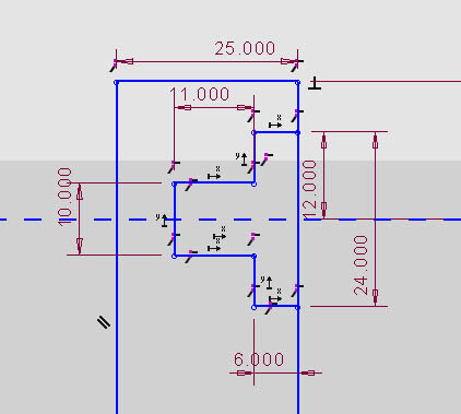

mermak Опубликовано 19 августа, 2009 Автор Жалоба Опубликовано 19 августа, 2009 110 это что? Вот так? Это вид сбоку.

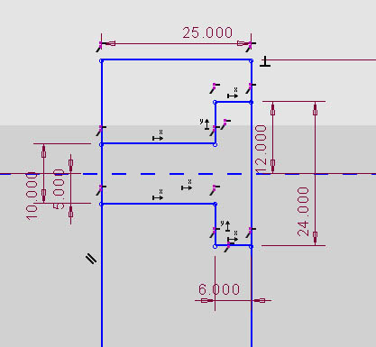

stahh Опубликовано 19 августа, 2009 Жалоба Опубликовано 19 августа, 2009 mermak, да, правильно. но ты сделал сквозную. 110 это высота болта.

mermak Опубликовано 19 августа, 2009 Автор Жалоба Опубликовано 19 августа, 2009 110 - много что-то. Может 11? Сразу не сделаю. Лучше сделаю пробный образец - потом встретимся. Ок?
stahh Опубликовано 19 августа, 2009 Жалоба Опубликовано 19 августа, 2009 mermak, тьфу, сорри, 11мм конечно . ок. мне нужны высотой 25мм.
mermak Опубликовано 19 августа, 2009 Автор Жалоба Опубликовано 19 августа, 2009 Принято. Еще вопрос: 11 - расстояние от дна предыдущего отверстия (как на картинке), или от края проставки?
stahh Опубликовано 19 августа, 2009 Жалоба Опубликовано 19 августа, 2009 (изменено) mermak, от дна., от края получится 17мм. на чертеже всё правильно Изменено 19 августа, 2009 пользователем stahh
