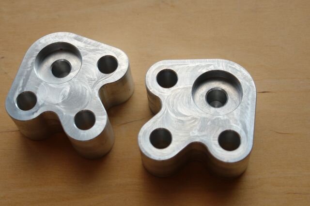

Изготавливаю проставки под шаровые

Да. Не просто. Там плоскость под углом и пол отверстия (и переустановов полно, но это я уже говорил). Но у меня станок не универсальный, а ЧПУ. Тут главное правильно трехмерную модель построить. А потом сфероконической фрезой обкатаю.
Хотя... может что-то еще есть.
Изменено пользователем mermak
Обработка легче, быстрее, т.е. дешевле.
Предупрежу следующий вопрос: из стали делаю, но материал Ваш, ну и цена, соответственно, выше. Это связано с тем, что производства стальных деталей у нас нет, а маленькую заготовку никто не продаст.

Данила Викторович, +1. У меня уже вторая версия готова, буду на следующей неделе примерять, но гарантий нет что это последняя версия :(

mermak, вобщем с размерами не очень. нужно углубление ниже опускать на миллиметр относительно средней дырки под болт которая, и в радиусе чуть побольше делать. Дырки всё таки лучше 11мм. Свои я доработаю сам. Миш, буду проезжать там на следующей неделе, дам тебе шаровую, сам сними с неё размеры:)
Изменено пользователем stahh
Ок. Буду делать отв. 24 мм сквозное, отверстия под болты 11 мм.
За шаровую спасибо. Жду.
Есть два комплекта готовых, которые завтра доработаю (центральное отверстие увеличу до 11 мм и углублю на 1, посадочные досверлю на 11 мм). Цена этих комплектов по 1200 р/комплект. Кто берет?
Пока не сравню с шаровой новые делать не буду.
mermak, ты не понял, не сквозное. ты её ослабишь сильно такой дырой.. центральное отверстие не увеличивай. нужно увеличить диаметр углубления 24мм, а надо 25мм. Ща посмотрел, оказывается я тоже ошибся с глубиной, не 6мм, а 7мм нужно делать. И сместить немного надо, я имел ввиду не дыру под шприцовочный болт, а про центральную посадочную -вот относительно еёё вниз нужно смещать d24. Дырки не 10.2 , а 11мм потому, что болт в ней будет закисать, потом его не выдолбишь от туда. Вобщем, лучше подожди до следующей недели, сам посмотришь на шаровую.
Ну ладно, сквозное делать не буду. Просто углублю. (Хотя Девяткин говорил, что на родных японских - сквозное). Насчет "ослабишь"- по-моему это не так. На Тойотах, Дирах и Террано оно тоже сквозное, и нормально работает. Но как скажете, так и сделаю.
stahh, позвони, когда мимо проезжать будешь... не хочется крепежные отверстия делать 11 мм - хочу соосно сделать с посадкой.
Размеры соответствуют чертежу. Если посадка не подходит - значит чертеж неверен. У меня было такое на проставках для 4Runner 130-го. Там переносил нижние отверстия на 0.5 мм вверх.
Жду.
mermak, Ок. А почему не хочешь 11? Я почти все болты переломал на трубках кондея, так они прикипели к люминию, задолбался их потом высверливать.. Имхо, лучше чтобы зазорчик был у болта.
Нагрузка на проставку в основном на сдвиг. Чем меньше отверстия под болты, тем меньше степень свободы у проставки и, соответственно, шаровой. Хотя... может это особой роли не играет.
