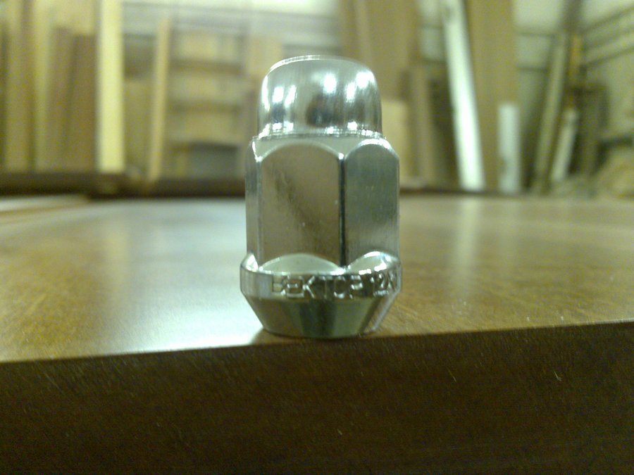

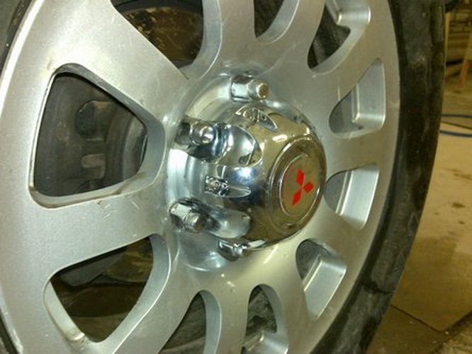

АЛЕКСЕЙ222 Опубликовано 23 апреля, 2011 Жалоба Опубликовано 23 апреля, 2011 (изменено) Себе поставил,продажа в "Автопаскер" .Гайка колесного болта на литые диски М12х1,5/34 закрытая с буртиком (кл.19, конус) хром - Подходит на штампованные диски Chevrolet, Chrysler, Daewoo, на литые диски Chevrolet, Daewoo, Dodge, а так же на Митсубиси, Тойота, Субару, Мазда, Хонда, некоторые Форды 22рэ,код для покупки 44911 Изменено 23 апреля, 2011 пользователем АЛЕКСЕЙ222 Цитата
vol Опубликовано 23 апреля, 2011 Жалоба Опубликовано 23 апреля, 2011 Гайка только для штамповки! Головка на 17? У меня такие же стоят, ржавеет сразу! Цитата
АЛЕКСЕЙ222 Опубликовано 23 апреля, 2011 Жалоба Опубликовано 23 апреля, 2011 (изменено) На 19 и на литье,откатал зиму нормально, чуть-чуть коррозии.. Изменено 23 апреля, 2011 пользователем Shadow from Omsk Оверквотинг п.п. 3.5 Цитата
vol Опубликовано 23 апреля, 2011 Жалоба Опубликовано 23 апреля, 2011 Литье то не наше, не Деликовское! Нее, у меня какие-то другие гайки, на 17 (как на первом фото)..китайские, наверное)) Цитата

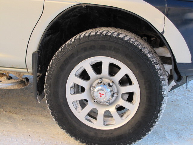

АЛЕКСЕЙ222 Опубликовано 23 апреля, 2011 Жалоба Опубликовано 23 апреля, 2011 vol, Кованые диски ВСМПО модель "Нептун" 7Х16 6/139,7 ET 35 Dia111.Четыре зимы состояние вы видите... Цитата
