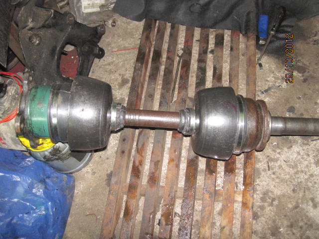

s300s300 Опубликовано 30 октября, 2012 Жалоба Опубликовано 30 октября, 2012 Вот наш правый привод я поставил пыльники нивовские внешние подходят к нам на внутреннию и внешнюю стороны цена одного 80 р. и вот эти пластиковые чашки тоже нивовские они в ней стоят только на внешнем шрусе я поставил на оба цена по 40 р. шт. и хомуты тоже нивовские. Цитата
Denikin Опубликовано 31 октября, 2012 Жалоба Опубликовано 31 октября, 2012 я не мог на левый привод на внешнию гранату закрепить пыльник) слитает) Цитата
Shadow from St.Peterburg Опубликовано 31 октября, 2012 Автор Жалоба Опубликовано 31 октября, 2012 @Denikin, чем крепил то? Менял в августе, как раз на левой стороне, проблем нет. Цитата
s300s300 Опубликовано 31 октября, 2012 Жалоба Опубликовано 31 октября, 2012 (изменено) нивские надо только резиновые брать у селиконовых форма чуть другая и растягиваеться он хуже.и стараться чтоб между пыльником и гранатой не было смазки,я после того как одеваю засовываю отвертку с мокрой 646 растворителем или калошой тряпкой и вытираю по кругу, тогда пыльник и не слетает.разницы нет что наш что нивский вытирать надо обязательно,внешние грататы у нас больше по диаметру чем внутрение на 5-7 мм и нивский натягиваеться тяжеловато и вал в нивском тоньше. чтоб легко одеть его или в кипяток надо опустить или горелочкой подогреть. Изменено 31 октября, 2012 пользователем s300s300 Цитата
