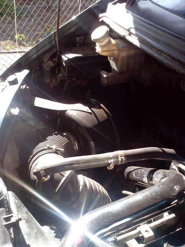

Mihey Опубликовано 15 сентября, 2013 Жалоба Опубликовано 15 сентября, 2013 (изменено) Сколхозил фильтр воздушный от уаза. Пока полет нормальный. Задача стояла поставить неродной агрегат с минимумом переделок. Из расходов 0.5п.м. полосы, корпус фильтра, гофра, 4 часа времнени. Отходы - оригинальный корпус, убитый фильтр. Если кому интересно мона выкройку с распорок снять Изменено 15 сентября, 2013 пользователем Mihey Цитата

ГАНС Опубликовано 17 сентября, 2013 Жалоба Опубликовано 17 сентября, 2013 В 15.09.2013 в 14:45, Mihey сказал: Сколхозил фильтр воздушный от уаза. Пока полет нормальный. Задача стояла поставить неродной агрегат с минимумом переделок. Из расходов 0.5п.м. полосы, корпус фильтра, гофра, 4 часа времнени. Отходы - оригинальный корпус, убитый фильтр. Если кому интересно мона выкройку с распорок снять Ты лучше фотки поподробней энтого изделия под капотом выложи! Цитата
Mihey Опубликовано 17 сентября, 2013 Жалоба Опубликовано 17 сентября, 2013 @ГАНС, Сегодня поздно ужо. Днем зафотаю прикреплю. Цитата
Mihey Опубликовано 18 сентября, 2013 Жалоба Опубликовано 18 сентября, 2013 Вот как то так. Вот общий вид Цитата
