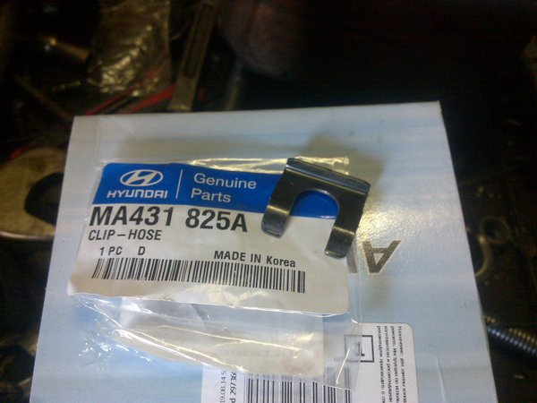

АЛЕКСЕЙ222 Опубликовано 24 сентября, 2014 Жалоба Опубликовано 24 сентября, 2014 Скоба на предние тормозные трубки подходит от Хюндая Цитата

АЛЕКСЕЙ222 Опубликовано 24 сентября, 2014 Жалоба Опубликовано 24 сентября, 2014 (изменено) @YuraonDelica,я другой темы не нашёл в поиске,на L 300 только Изменено 25 сентября, 2014 пользователем АЛЕКСЕЙ222 Цитата
Shadow from St.Peterburg Опубликовано 25 сентября, 2014 Автор Жалоба Опубликовано 25 сентября, 2014 Скобы подходят от 2141, стоят по 10р в магазине. Цитата
