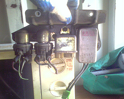

Jazz Опубликовано 25 августа, 2009 Жалоба Опубликовано 25 августа, 2009 Перестала заводится с кнопки сигналки, стал разбираться .Время обычного запуска немного растянулось, надо теперь немного помослать. Не слышу щелчка релюхи, которая подает напругу на свечи накала. Попробовал подать напругу напрямую на релюху-клацает, значит целая. т.е напруга не поступает уже на реле. Что еще глянуть? А то скоро зима Цитата
Evgo Опубликовано 25 августа, 2009 Жалоба Опубликовано 25 августа, 2009 Посмотри блок управления свечами, он в ногах пассажира. Были случаи, когда перегорала дорожка на реле, которое стоит в этом блоке. Глянь так же датчик температуры и его разьём и провода Цитата
BMV69 Опубликовано 25 августа, 2009 Жалоба Опубликовано 25 августа, 2009 Скорее всего сдохла контактная группа на реле свечей накала, была такая проблема, взял контрактное с более свежей машины, там КГ была уже увеличенного размера, если после релюхи нет напряжения, однозначно она... Цитата
Evgo Опубликовано 25 августа, 2009 Жалоба Опубликовано 25 августа, 2009 Если б сдохла контактная группа, то реле бы щёлкало, а свечи не грелись. На управление реле напряжение не поступает. Какая контактная группа?? Цитата
Серый Кардинал Опубликовано 25 августа, 2009 Жалоба Опубликовано 25 августа, 2009 Смотри датчик температуры,и блок управления. Если нет сигнала на реле контакты тут не причём! Цитата
BMV69 Опубликовано 25 августа, 2009 Жалоба Опубликовано 25 августа, 2009 Сорри....не внимательно прочел... Цитата
Jazz Опубликовано 25 августа, 2009 Жалоба Опубликовано 25 августа, 2009 Спасибо коллеги. А датчик темпера в авто ведь один стоит, и на свечи и на показания температуры движка на приборной доске? Если на приборке температура вменяемо показывает, имеет смысл датчик снимать и кипятить? Цитата
Shadow from St.Peterburg Опубликовано 26 августа, 2009 Жалоба Опубликовано 26 августа, 2009 на датчике 2 контакта, один на приборку, второй на свечи. У меня наоборот, померла часть которая на приборку показывает, при этом, свечи работают )) Цитата
Jazz Опубликовано 26 августа, 2009 Жалоба Опубликовано 26 августа, 2009 Датчик темпера проверил, сопротивление меняется при нагреве. Что ж получается железная коробочка виновата? Она разбирается или только под замену? Цитата
Evgo Опубликовано 26 августа, 2009 Жалоба Опубликовано 26 августа, 2009 Разбирается и ремонтнопригодна Цитата
Jazz Опубликовано 30 августа, 2009 Жалоба Опубликовано 30 августа, 2009 Разобрал черный ящик и обнаружил сгоревшую дорожку. На снимке в левом нижнем углу между черной коробочкой RL101 и цветной фитюлькой C110. Место помечено черным цветом. При этом появилась возможность подключить блок управления с другой Делики, и все равно релюха не щелкает. Так что хоть цепь и сгорела в блоке, но, видимо, по другой причине. Что еще глянуть? Цитата
Evgo Опубликовано 1 сентября, 2009 Жалоба Опубликовано 1 сентября, 2009 Восстанавливай дорожку и ищи сгоревший предохранитель Цитата
Jazz Опубликовано 1 сентября, 2009 Жалоба Опубликовано 1 сентября, 2009 Спасибо Evgo! Новая инфа, после подключение блока с донора, сгорело реле свечей накала. Блок от донора был с другими номерами. Релюху уже восстановил, прозвонил провода - тоже целые! И еще выявил, что реальное подключение блока управления не соответствует ни одной схеме легион-книги "Делика". Так что, скорей всего блок управления, но выяснилось выводы с горелостей выходят не на провода системы накала. Цитата
Jazz Опубликовано 3 сентября, 2009 Жалоба Опубликовано 3 сентября, 2009 Всем спасибо! Дорожку восстановили, все заработало! Ссылки по работе блока управления: http://www.pajero4x4.ru/bbs/phpBB2/viewtopic.php?t=32505 http://www.pajero4x4.ru/bbs/phpBB2/viewtop...E9&start=15 Цитата
