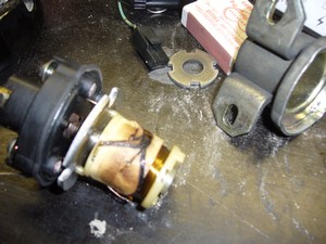

mitsubaric69 Опубликовано 5 ноября, 2010 Жалоба Опубликовано 5 ноября, 2010 В 04.11.2010 в 08:11, Alex Luzenko сказал: На шину - да! А я имею ввиду с Блока управления свечами на релюхи. По идее ведь управляющий ток должен исчезать сначала с одного реле, а после с другого, как и описанно выше, но у меня ток не пропадает, а следовательно и не будут отключаться реле. Правда сами реле еще не подключены, а следовательно и не идет силовая нагрузка на свечи, может из-за этого и не отключается подача управляющего тока на реле с блока? Обязательно ли чтобы все было собрано для работы или можно тестировать последовательно. на данный момент хочется разобраться прежде всего с самим блоком, а дальше уже искать замену релюхам или продолжать шариться по разборкам в поисках бу... седня методом исключения нашел сгоревший девайс ,сгорела катушка релюшки,лечить можна . Цитата
Alex Luzenko Опубликовано 9 ноября, 2010 Жалоба Опубликовано 9 ноября, 2010 Я пока поставил кнопку , хотя очень хочется чтобы все работало как раньше. Релюхи у меня сгоревшие обе, сейчас поставил две отечественные по 70А, через кнопку работает, а через блок - нет. По прежнему выдает постоянное напряжение на управляющий контакт, даже после того как машина завелась, т.е. блок не отключается... К тому же перестала включаться лампочка накала свечей, хотя раньше горела перед заводом, даже при отключенном блоке . Думаю блок отдать спецу, чтобы тот проверил все элементы на соответствие номиналу, а то я все что мог перепаял, но не дюже в этом силен... Цитата
mitsubaric69 Опубликовано 9 ноября, 2010 Жалоба Опубликовано 9 ноября, 2010 алекс ,то что слева рабочее ,а справа провод отгорел я его скрутил от руки все клацает ,надо спаять и залить лаком и будет как новое.все остальное в личке. Цитата
Garre_kiv Опубликовано 10 ноября, 2010 Жалоба Опубликовано 10 ноября, 2010 Порой релюха после востановления отгоревшего провода звонится как живая и вроде даже работает, но если там коротко замкнутый виток то это не на долго. В блоке чаще всего мрут кондеры электролиты, бонально все подряд меняешь и блок живой. Цитата
