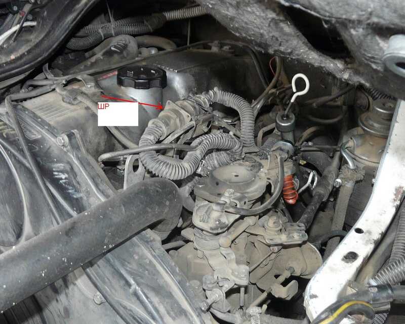

gruskov Опубликовано 17 октября, 2013 Жалоба Опубликовано 17 октября, 2013 Что касаемо датчика температуры, камрады обращайте вниманее на разъем на ТНВД он вроде как 6 или 8контактный!!! У меня в нем еще проблема была, связанная именно с реле накала, перепаял на армейский ШР и все болячки ушли. три года откатал-полет нормальный. 1 Цитата
