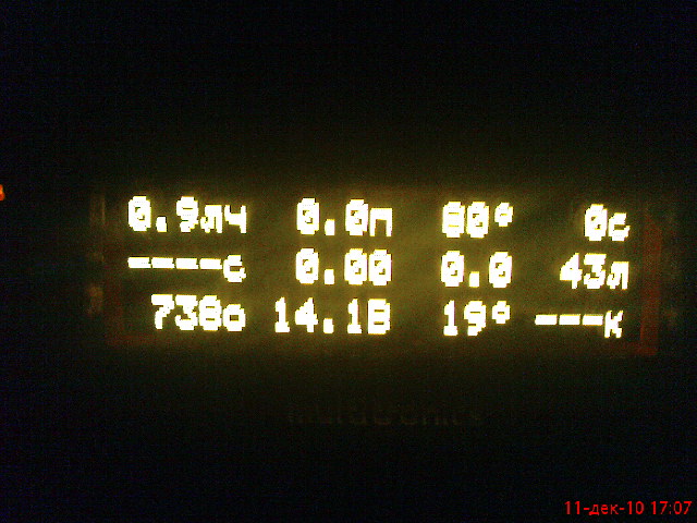

Andr.sochi Опубликовано 11 декабря, 2010 Жалоба Опубликовано 11 декабря, 2010 Что-то вроде отчёта. Подключил RIF-500 только диагностический разъём, в ручном OBD2Q, все параметры (кроме топлива в баке) скорость, обороты, температуру ОЖ, температуру наружн. воздуха, вольтаж показывает так-же как приборы авто (значит правильно). Но вот непонятка, проехав 20км остановился, заглушил, завёл, БК запустился секунд на 5, и потух, жму на SET, запускается и опять тухнет, делаю сброс, подключаю через mitsu3 (это макс. прошивка в моём БК от 6 ноября 2009г.), запускаю и получаю продолжение следует: Цитата
