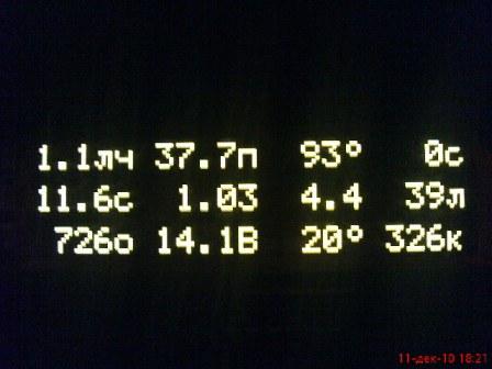

Фото OBD2Q на ходу: 51км/ч*1125об/м*2,3л/100км.

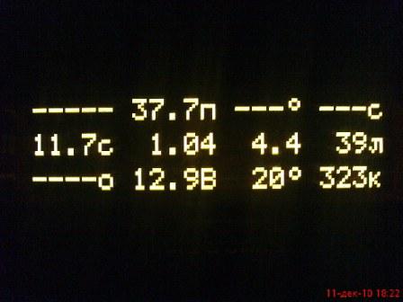

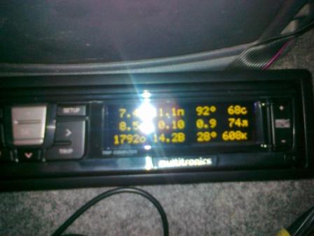

чуть быстрее: 68км/ч*1792об/м*7,4л/100км.
Что получилось:
По прямой_2000об/м*70км/ч*6,5л/100км.
На подъём_2000об/м*30км/ч*35л/100км.
Тормозит на спуске обороты поднимаются сами_2500об/м*50км/ч*0,0л/100км. (неужели топливо перекрывается?)
Перестаёт сама тормозить обороты падают до_1500об/м*50км/ч*3,0л/100км.
При трогание с пробуксовкой с места 155л/100км.
Продолжение следует:

В общем после mitsu3 запустил через OBD2Q заработала, после этого проехал 30км, посмотрим завтра будет тухнуть.
Может что в настройках? Может контакт хреновый?
Да ещё одно, в настройках есть пункт_ключ зажигания_виртуальный*физический, кто знает?
Приехал:стою заведён
заглушил
Вроде-бы ничего не забыл.
Изменено пользователем Andr.sochi
Физический - это по желтому контакту
Виртуальный по бортовому напряжению. Если генератор говно, при виртуальном ключе БК будет тухнуть
  В 11.12.2010 в 17:01, Andr.sochi сказал:
Так и есть, при отпускании газа и скорости выше 15 км/ч оборотах не ниже 1800 отключается подача топлива
Изменено пользователем dragon
при рабочей температуре двигателя и при оборотах выше порогового значения - у всех по разному, но примерно от 1200-1800
С уважением, Павел
Изменено пользователем paul-irkut
А вот оно что, я на mitsu3 помоему поставил физич.ключ и некоторые параметры не показывали.
Если генератор какашка, но ведь 20 и 30 км. я проехал с нормально работающим БК.
Наверное надо прошивать.
Генератор при работающем двигле не должен давать просадку ниже 13.8 , если опустится до 12.8 - БК считает, что двигун заглушен.
Помех не даст?
У меня на фотке на холостых 14.1
Разжуй пожалуйста, жёлтый от БК к зажиганию на какой провод (с меня эл плохой)
И ключ на физ?
Кстати у меня ошибка ABS горит, он не показал и не сбросил соответственно
И ещё куда-бы спрятоть датчик температуры от БК, греется от движка и врёт?
