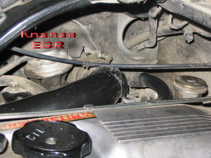

Dmi73 Опубликовано 15 сентября, 2006 Жалоба Опубликовано 15 сентября, 2006 У меня тоже наверно проблема в клапане ЕГР. Может это от него на холодную как-бы троит, немного ниже обычного обороты двигла, при прогреве вроде нормально. В гору, как за хвост тянут! Черный дым тоже присутстует. На выходных посмотрю у себя, глушил до меня кто нибудб этот клапан. И еще, на холостых, стоя рядом с машиной слышно сопение со стороны воздушного фильтра. Если приставить руку к дну корпуса фильтра, из под резинового клапана как будто выдувается воздух и от него это сопение. У кого как? Интересно, может это касяк какой? Цитата
dima Опубликовано 22 сентября, 2006 Жалоба Опубликовано 22 сентября, 2006 Дайте то сцылочку, где можно посмотреть этот клапан ? Которая есть не открывается. Цитата
Dmi73 Опубликовано 27 сентября, 2006 Жалоба Опубликовано 27 сентября, 2006 dima сказал: Дайте то сцылочку, где можно посмотреть этот клапан ? Которая есть не открывается. Могу кинуть этот файл по почте, если нужно. (имею ввиду файл про то, как отключить клапан). Короче вот он.... Цитата
Evgo Опубликовано 28 сентября, 2006 Жалоба Опубликовано 28 сентября, 2006 dima сказал: Дайте то сцылочку, где можно посмотреть этот клапан ? Которая есть не открывается. На главной странице delicaclub.ru в разделе "ФАЙЛЫ" . Всё вроде работает. В инструкции по делике даже с фото. Цитата
kva Опубликовано 28 сентября, 2006 Жалоба Опубликовано 28 сентября, 2006 Мне понравилось выражение про ЕГР что это всеравно что пердеть себе в рот чтоб не воняло. Короче зло для двига глушить даже на новом двиге сразу слава богу у меня этого дерьма не вообще конструктивно. Цитата
Dmi73 Опубликовано 2 октября, 2006 Жалоба Опубликовано 2 октября, 2006 Если кто нибудь соберется глушить ЕГР, то глушите вакуумную трубку и ставьте глухарь под прокладку клапана ЕГР. Так как глуша только трубку вы убираете механизм управления клапана, а если клапан был изрядно засран и повис не перекрывая полностью выход, то трубка уже ему не поможет. Цитата
