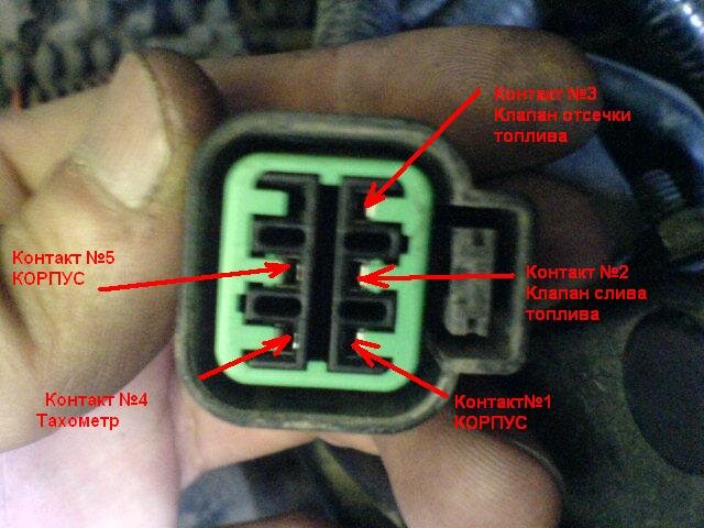

Evgo Опубликовано 17 июня, 2011 Жалоба Поделиться Опубликовано 17 июня, 2011 Проверка работоспособности датчика тахометра. Это разъём со стороны жгута (мама), разъём (папа) жестко закреплен на ТНВД..распиновка у него зеркальная.Далее прокалываем иглами соответствующие провода (4 - тахометр и либо 1 либо 5 - корпус) после разъёма.... подключаем прибор...запускаем двигатель...прибор должен показать на ХХ очень маленький потенциал Величина потенциала очень мала порядка 0,1 В и даже меньше. по мере повышения оборотов двигателя величина будет немного расти Если сигнал выдается, то датчик исправен. Если сигнала нет, то откинуть нужно разъём и в сторону датчика на контактах 4...1,5 замерить сопротивление самого датчика сопротивление должно лежать в пределе 1,3...1,8 кОм. Цитата Ссылка на комментарий Поделиться на другие сайты Поделиться

shur-k Опубликовано 2 ноября, 2013 Жалоба Поделиться Опубликовано 2 ноября, 2013 ...подскажите фото с распиновкой актуально для 4d56 25PW Мама родная, папа D4BF не получается запустить тахометр Контакт №4 выдает не более 5 вольт, контакт№ 5 пульсирует от 0-11в Массу на этом разъеме надо подключать-я к тому, что двс заводится и глохнет подключенным контактом №3 Цитата Ссылка на комментарий Поделиться на другие сайты Поделиться
