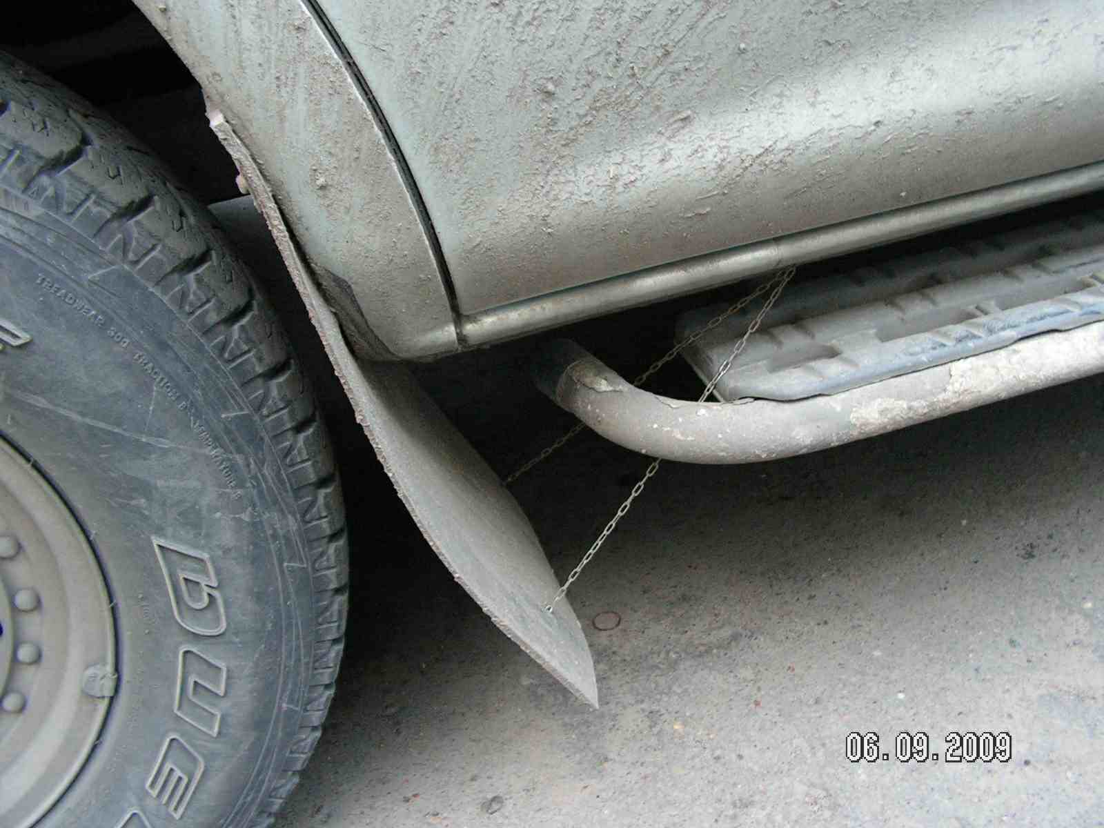

Сфотал, смотри:
левое переднее:
http://autosam55.narod.ru/brr/pered1_11.jpg (92 кб)
правое переднее:
http://autosam55.narod.ru/brr/pered_11.jpg (65 кб)
крепление переднего брызговика:
http://autosam55.narod.ru/brr/prd_kr.JPG (75 кб) красным обведен дополнительный болтик, он изначально крепит пластиковый подкрылок к кузову. Поскольку полоса широкая и длинная - удалось и его заставить держать :)
задний правый:
http://autosam55.narod.ru/brr/zadniy.JPG (95 кб) сделан из куска линолиума :) меня устраивает :)
его крепение:
http://autosam55.narod.ru/brr/zd_kr.JPG (80 кб) красным обведен дополнительный крепеж, в том месте покрылок металлический, просверлил дырку диаметром 2.5 мм, в нее закрутил обычный саморез (пресс-шайба)
Раньше отрывал брызговики при движении задним ходом, поскольку они длинные - прижался к бордюру и бздыньк! Теперь цепь сначала подтянет брызговик вверх, и к моменту касания колесом бордюрного камня брызговика там уже нет :)
в самом брызговике проткнул 2 дырки, продел цепочку, так, что бы по брызговику шла сплошная цепь, концы прикрепил к стыку порога и кузова (там буртик) просверив отверстие и посадил на саморез :)

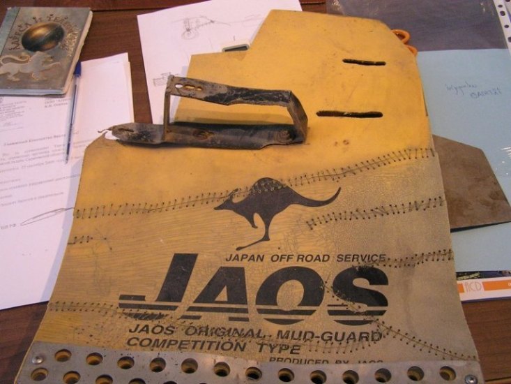

а то с зимы валяются лопухи ( вмонголии с оказией купил за 50 рублей комплект) теперь осень, времени много свободного. надо как то ставить. думаю может по верх родных приклепать просто с вылетом в бока

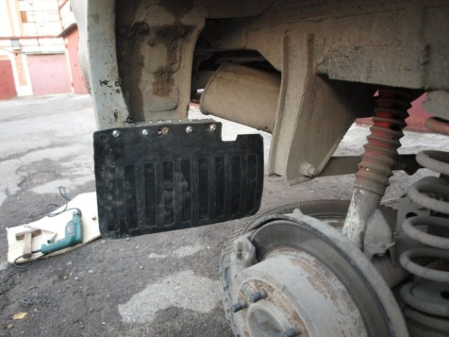

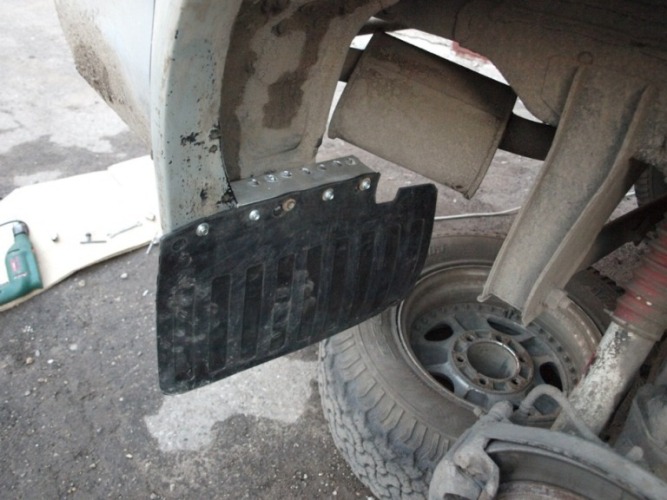

Так вот: два брызговика задних от Газели по 90 руб. из НАСТОЯЩЕЙ резины, остатки какого то старого аллюминиевого карниза и вот что получилось!
post-390-1287986097,16_thumb.jpg post-390-1287986254,52_thumb.jpg post-390-1287986309,47_thumb.jpg

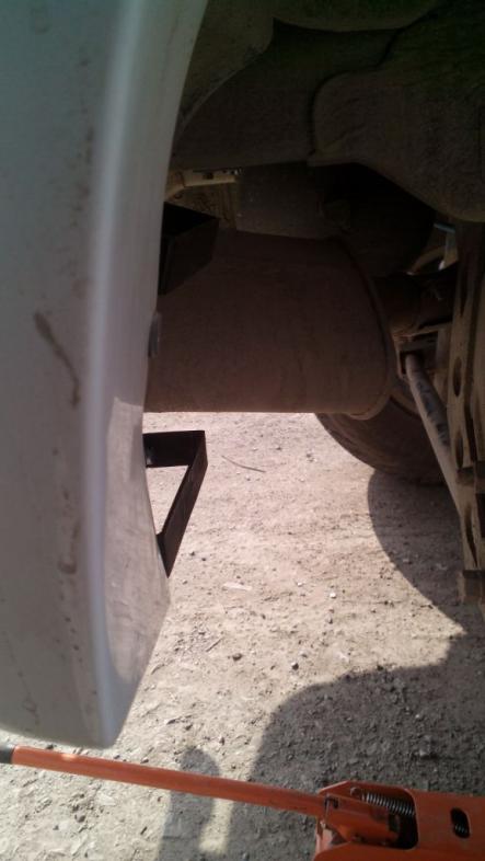

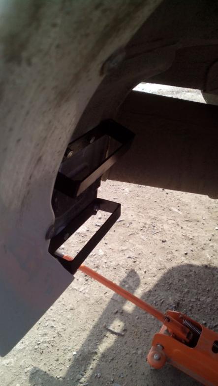

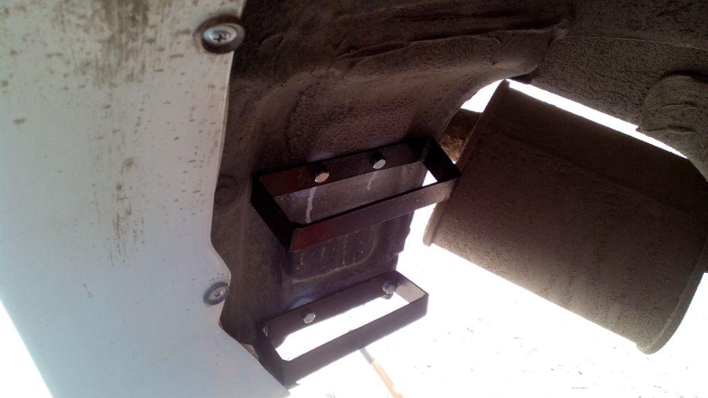

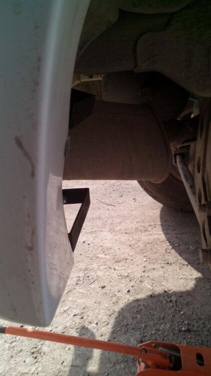

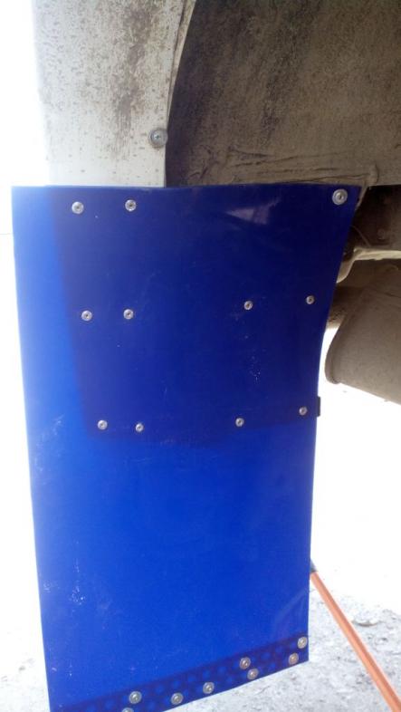

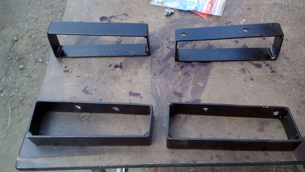

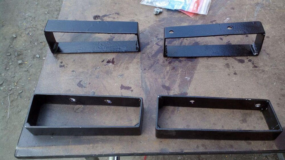

Установил задние брызговики так же как @CAPATOV
post-9803-0-27095600-1414310803_thumb.jpg, post-9803-0-33335700-1414310807_thumb.jpg
post-9803-0-12679500-1414310810_thumb.jpg, post-9803-0-73614600-1414310812_thumb.jpg, post-9803-0-26280600-1414310815_thumb.jpg
