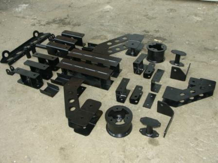

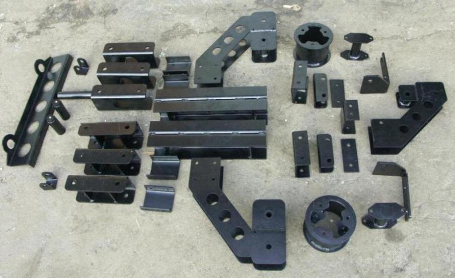

Самоделкин Опубликовано 2 сентября, 2009 Жалоба Поделиться Опубликовано 2 сентября, 2009 Господа, свершилось ! Первый комплект, промышленного Российского изготовления для лифта в 4" увидел свет ! Путь был тернист, но мы его одолели. Памятника не надо, согласен на медаль.... Комплект изготовлен из следующих материалов: сильнонагруженные детали - сталь 40Х с цементацией посадочных мест средненагруженные детали - сталь 30ХГС толщина 4 и 6 мм. слабонагруженные детали - сталь 3, толщина 4 и 6 мм. Дабы не превращать форум в интернет магазин,- ценовые вопросы обсуждаем в личке.(...пока модераторы не дали добро....) 3 Цитата Ссылка на комментарий Поделиться на другие сайты Поделиться
AIR Опубликовано 2 сентября, 2009 Жалоба Поделиться Опубликовано 2 сентября, 2009 УРА ! УРА ! УРА ! СЛАВА ГЕРОЯМ !! А как красиво выглядять ! Жаль , что мне пока и 2" хватаеть . А может ?.... Чем чёрт не шутит ...... Цитата Ссылка на комментарий Поделиться на другие сайты Поделиться
MAKShak Опубликовано 2 сентября, 2009 Жалоба Поделиться Опубликовано 2 сентября, 2009 Этот комплект на булку??? Цитата Ссылка на комментарий Поделиться на другие сайты Поделиться
Craig Опубликовано 2 сентября, 2009 Жалоба Поделиться Опубликовано 2 сентября, 2009 (изменено) У кого-то уже можно его увидеть, например, на сходке? И где тут проставки под шаровые? Изменено 2 сентября, 2009 пользователем Craig Цитата Ссылка на комментарий Поделиться на другие сайты Поделиться
Самоделкин Опубликовано 2 сентября, 2009 Автор Жалоба Поделиться Опубликовано 2 сентября, 2009 Смотря когда будет сходка..., я планирую ставить на конец сентября. Проставки между поворотным кулаком и шаровой в покраске, поскольку изготавливаются в другом месте. Цитата Ссылка на комментарий Поделиться на другие сайты Поделиться
vitaly Опубликовано 2 сентября, 2009 Жалоба Поделиться Опубликовано 2 сентября, 2009 Самоделкин, прикрепи пожалуйста более качественные фотки, и особо инстересуют именно проставки под шаровую. Цитата Ссылка на комментарий Поделиться на другие сайты Поделиться

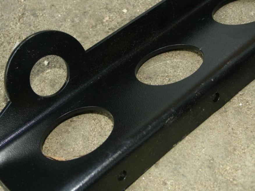

Самоделкин Опубликовано 3 сентября, 2009 Автор Жалоба Поделиться Опубликовано 3 сентября, 2009 Пружины и торсионы конечно лучше усиленные..., даже и без всякого лифта ИМХО, а уж с лифтом тем более. Но у меня пока их нет, буду ставить с родными, а там посмотрим. Проставки для шаровых еще не вышли с производства, как получу,- фотки конечно выложу. Цена вопроса следующая: всё железо, т.е. полный комплект ( без торм.шлангов и амортов) 36.000 руб. Возможно избавиться от некоторых железок, поскольку я делал для супер-эксида ( проставки для родных амортов со штоком, + нижнее крепление для сдвоенных амортов+ переходник для переднего аморта ухо-ухо), будет подешевле. Срок изготовления 2 месяца с запасом. Но надо набрать некоторое количество заказов, но это понятно. В ближайшее время взвешу весь этот хлам. загрузил фотку покрупнее качество обработки.... Цитата Ссылка на комментарий Поделиться на другие сайты Поделиться
Gektor Опубликовано 3 сентября, 2009 Жалоба Поделиться Опубликовано 3 сентября, 2009 Красиво разложил железочки Цитата Ссылка на комментарий Поделиться на другие сайты Поделиться
vitaly Опубликовано 4 сентября, 2009 Жалоба Поделиться Опубликовано 4 сентября, 2009 На сколько поню, эта деаталь идет не сваренная, ее надо варить по месту, чтоб не цеплял отдобник за аморты. Цитата Ссылка на комментарий Поделиться на другие сайты Поделиться
