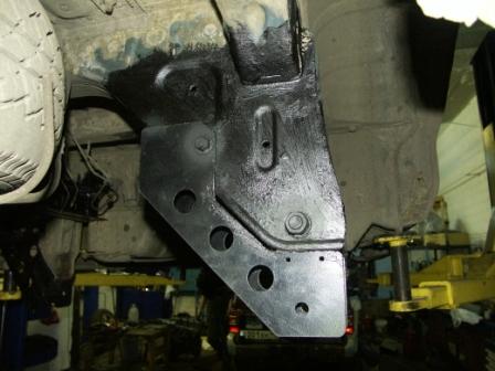

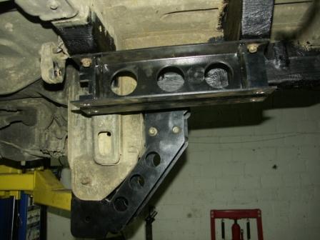

Начали установку лифт-комплекта, перед почти закончен, пока полет нормальный,- всё подходит.

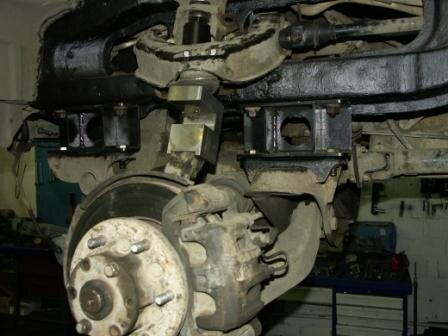

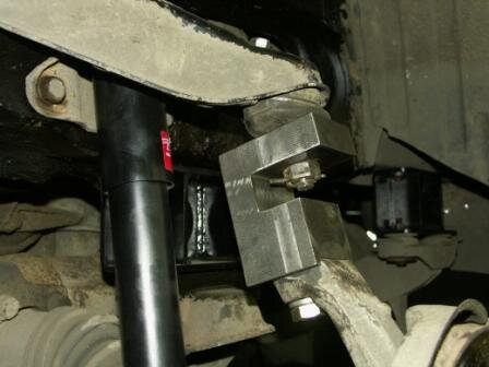

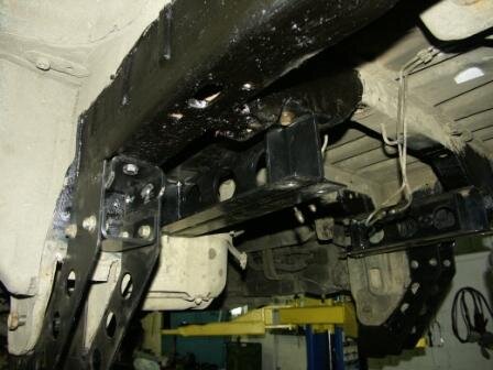

Самоделкин, скажи, есть ли возможность подать передний подрамник на пару сантиметров вперед на проставках, нужно еще что-нибудь изменять за исключением проставки переднего кардана?
Ser-Bat, безумная идея, не могу сказать ничего по этому поводу...., а зачем??? геморой и без того выше среднего...
Самоделкин, для того чтобы большие колеса не задевали за арку в районе брызговика. Просто лифтовать машину больше 2" не хочется, а охото уже колесики по-больше)))
Сам себе отвечу, нифига не выйдет, т.к. нужно будет переносить крепление верхнего рычага или делать хитроумную проставку со смещением между шаровой и рычагом, что весьма опасно.

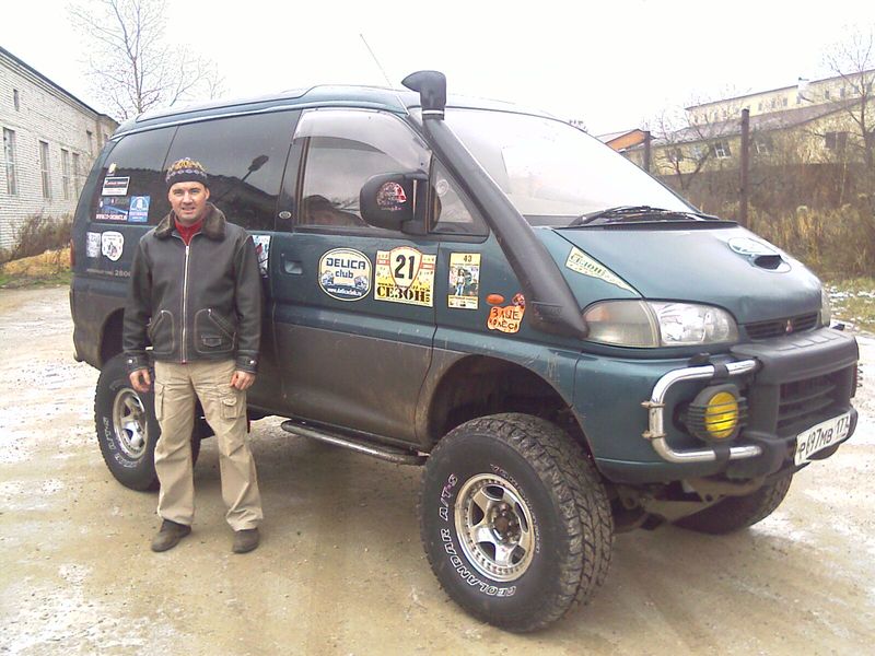

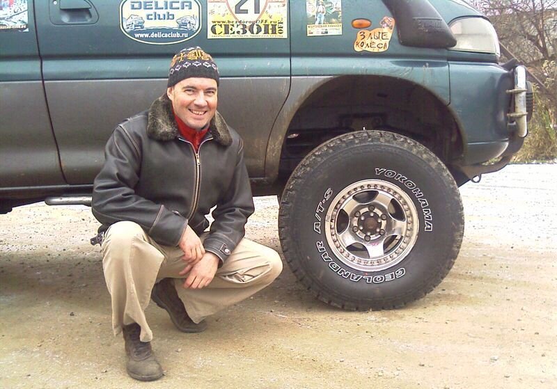

Володя, уже "послезавтра" заканчивается ;) . Уж очень не терпится посмотреть что вышло. Я конечно понимаю, что в живую тебя увижу уже в субботу, но всё же.
Глянул на фотки -это же луноход будет ! Патент в роскосмос !Парни всё здорово ,конечно. Кто нибудь подскажите где найти комплект для лифта на скромную 2. ?Сколько по деньгам и что там нужно добавить к тому ,что присутствует на машине ?Тоже хочу луноход ,но маленький.

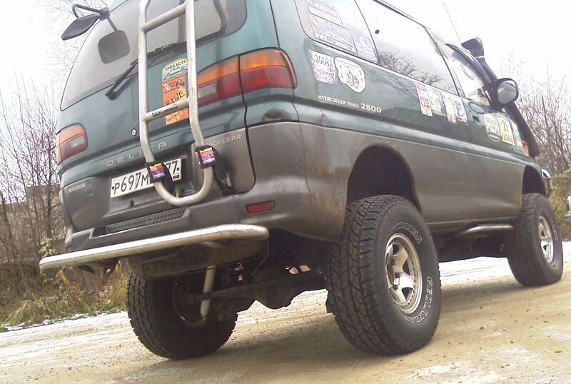

КрасотиЩЩЩа :rock: . И даже панара родная осталась.
А мегакронштейны для сдвоенных аммо устанавливал? По фото вроде как стоят.
ПС: а дисочки очень на мои похожи, BERG?
ПСПС: тож себе такой хочу, может начнём формировать заказ?

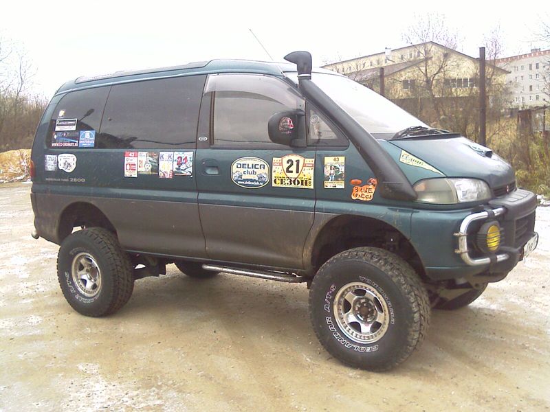

Торсионы и пружины пока не менял...., деньги кончились. :wacko: Резина низачто не задевает, и 35 похоже тоже не будет. Кронштейны под сдвоенные амо. стоят., сами амо. пока по одному, дорогие сцуко...., потом добавлю. Подвеска работает мягко, все углы родные, сход-развал в нулях. Вообщем технической стороной я доволен. ( а это бывает не часто) По части чертежей кое-что надо изменить, упростить и улучшить, занимаюсь этим.
Gektor, ты абсолютно прав, надо формировать заказы, но только комплектов 5 минимум. А еще ты прав в том что надо ставить 4" лифт. Снимай все эту трихомудию( прости Господи) а-ля 2". Подвеска с ней работает НЕПРАВИЛЬНО, и не надо себя обманывать тем что можно вкарячить 33 колесья, не поставить, а именно вкарячить. Вы помните, господа, как работала подвеска на Вашей машине в штатном исполнении?? Правильно, не помните, потому что уже привыкли к перетянутым торсионам, двойным пружинам и задним рычагам стоящим раком, ах да, еще и заднему мосту съехавшему на бок. Не принимайте это в штыки, и не считайте за саморекламу, это мои ощущения, которыми я с Вами хочу поделиться.
Самоделкин, не могу понять, как же она не задевает :blink: ? Судя по третьей фотке, если колесо пойдет вверх(при ходе подвески), то она неминуемо заденет за нижнюю часть крыла :huh: ? или я неправ?
