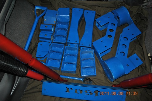

Лифт-комплект 4" от G&L
Лопата синяя офигенно смотрится!
Jonik, наверно забыл убрать, когда проставки красил :rolleyes:
йа свидетель: на лопате колеровали... а потом уже все остальное красили в голубенький :)
