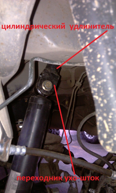

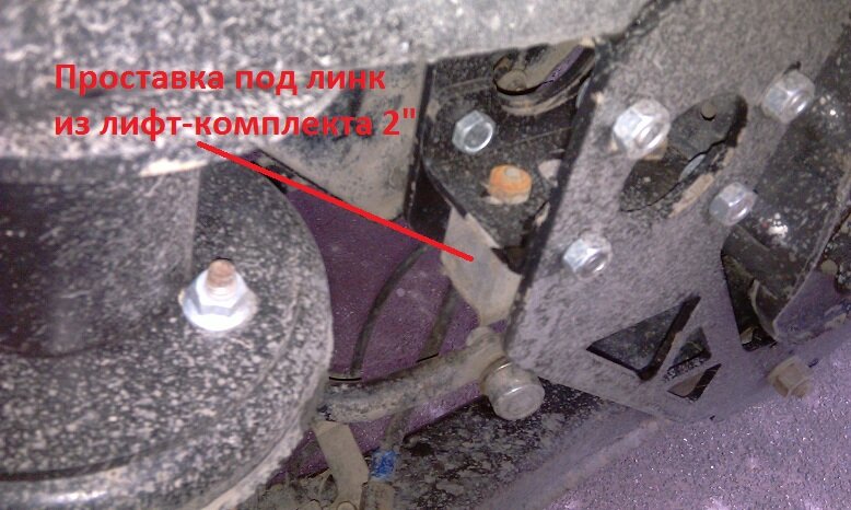

melez Опубликовано 16 мая, 2012 Жалоба Опубликовано 16 мая, 2012 Сзади у меня тоже не без "извращений" этот лифт 4" стоит..) Стоят проставки под пружины и пружины под лифт 2", а под линки стабилизатора стоят проставки из комплекта 2". Т.е. зад у меня поднялся выше, чем на 4". Отчего довольно быстро умерли задние аморты KYB 553222 Gas A Just, которые были подобраны под лифт 4", как аналог Rancho RS5010. Поставлены были другие аморты и наращены - снизу ухом от других амортов, сверху переходником ухо-шток от @Самоделкин и к нему удлинитель.. Пока полёт нормальный Цитата

melez Опубликовано 16 мая, 2012 Жалоба Опубликовано 16 мая, 2012 @uriik35, если у тебя сзади просто лифт 4", то KYB 553222 Gas A Just пойдёт, или Rancho RS5010 или их аналог. У меня сейчас стоят наращеные аморты sachs от газели)))) Удлинены они получается снизу на длину привареного уха, сверху на 6см примерно, но у меня стоят пружины не стандартные, а для лифта 2", плюс к ним ещё проставка из лифта 4". Цитата

Grom Опубликовано 18 мая, 2012 Жалоба Опубликовано 18 мая, 2012 В 16.05.2012 в 11:03, melez сказал: У меня сейчас стоят наращеные аморты sachs от газели)))) Удлинены они получается снизу на длину привареного уха, сверху на 6см примерно У тебя сейчас примерно +4 см снизу, ~ +6 см переходник, и +5 удлинение переходника. лучше конечно нижние крепёжки перенести, чтоб больше амортизаторы не наваривать. В 14.05.2012 в 06:30, s300s300 сказал: Тормозной шланг в таком виде оторвать проще простого, он должен идти через рычаг, который его и защищает,поленились твои мастера место найти,а оно есть не надо там чесать лишнего, пока не чешется. на большенстве машин торм. шланг идёт рядом с рычагом, а не внутри. оторвать его сзади и сверху от рычага - надо постараться. места после установки _такой_ проставки под шаровую там нет. В 14.05.2012 в 08:56, melez сказал: Как дойдут руки, подберу для очистки совести какой нибудь другой отбойник туда он у тебя почти не работает. если уж заморачиваться жёсткостью отбоя - лучше отбойник поставить помягче, родные у делики жёсткие как подрессорники на грузовиках. Цитата
