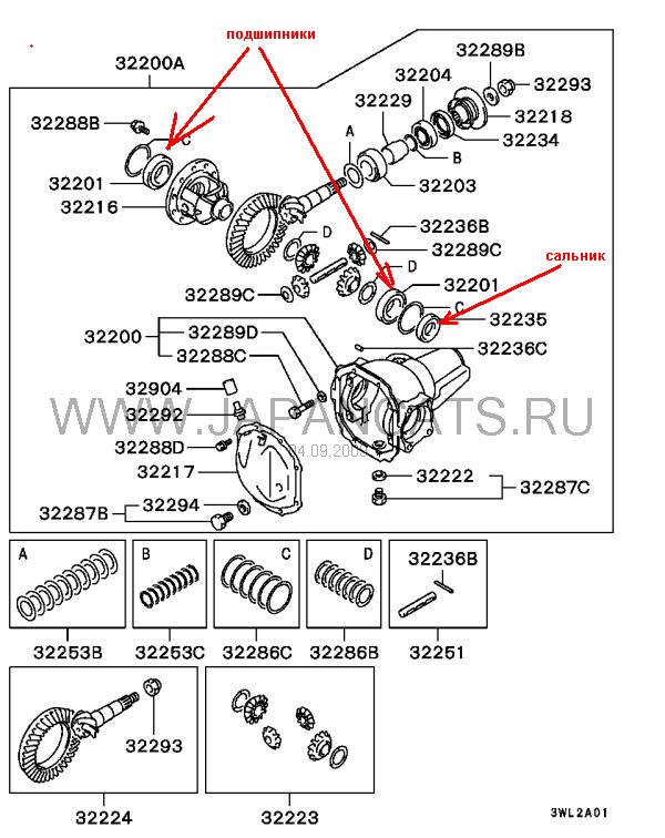

Смотрел по капсу сам редуктор: там с одной стороны подшипник и сальник, с другой (с правой) только подшипник... это действительно так? Думаю сразу и подшипники сменить?

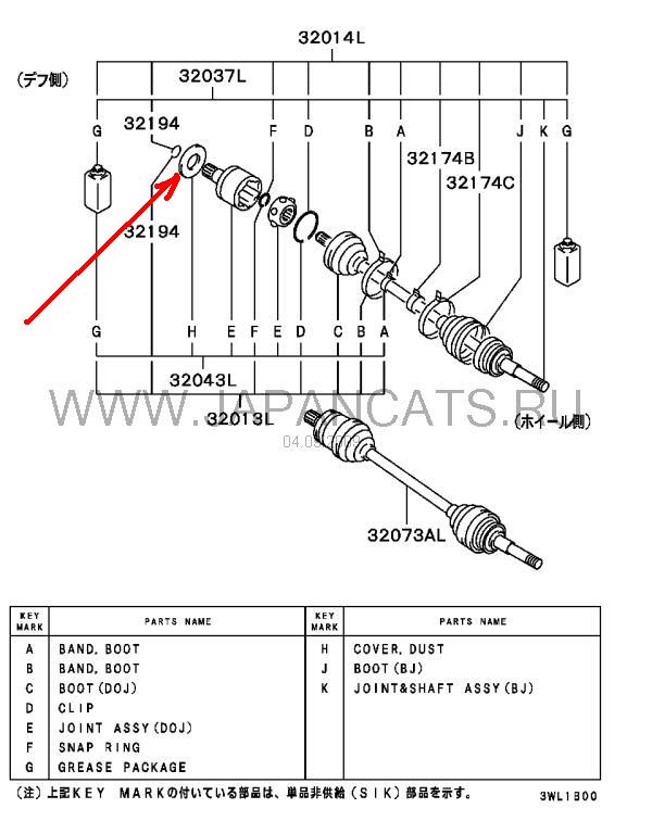

Плюс посмотрел в капсе на левый привод там есть еще одно "кольцо" котрое идет под буквой H и ставится между внутренней гранатой и стопорным кольцом - это что шайба сальник?
Упс... Девяткин, спасиб, пока писал ты уже на часть вопросов ответил :) А данные по подшипникам у тебя нет? Потому, что гудит у меня неплохо с левой стороны, и при этом это точно не ступичные, потому что гул на руль не реагирует.
1105 Это упорная шайба(толи медная,толи латунная) для игольчитого подшибника,правдо размер не знаю....Будет возможность скинь её размеры...(Толщену шайбы)
to Shaft твоя не права!!! Латунная шайба ставится с другой стороны к колесу а это одевается на внутреннюю! Хотя когда сам разбирал там ничего подобного не видел.
to 1105 нет размеров подшипников у меня нет т.к. еще у себя не менял

1105, про деталь "Н".
В умной книжке это называется Dust cover - т.е. пыльник, входит в ремкомплект шарнира. Уж не знаю точно что он защищает, видимо редуктор от пыли. Тебе, вроде, ни к чему, т.к. с течью из редуктора не связан...
