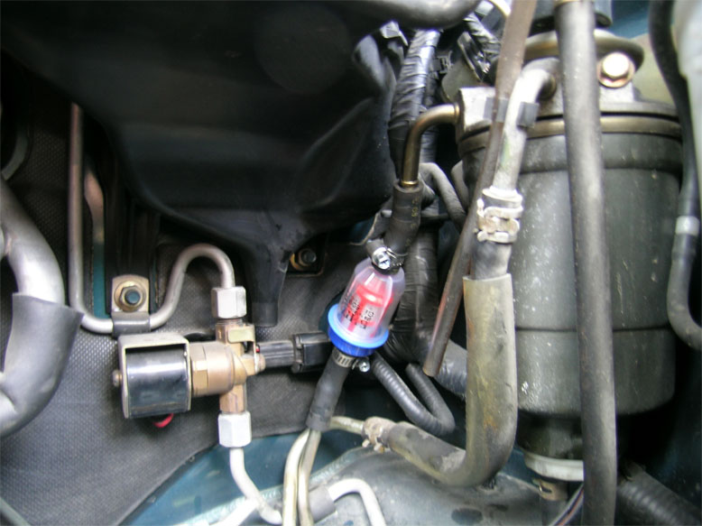

delica forever Опубликовано 6 июня, 2005 Жалоба Опубликовано 6 июня, 2005 Вот, собственно, по просьбам трудящихся... Общий план, так сказать. Цитата
delica forever Опубликовано 6 июня, 2005 Автор Жалоба Опубликовано 6 июня, 2005 Более подробно. Цитата
Карандаш Опубликовано 6 июня, 2005 Жалоба Опубликовано 6 июня, 2005 Спасибо! Токмо уже сколько раз я пытался испросить инфу, типа: 1) Что за фильтр (марка, с какой машины, подводной лодки, трактора....) 2) Не влияет ли установка дополнительного фильтра на давление в топливной магистрали создавая дполнительное сопротивление? Но никто не колется!!! Забывают все. С уважением! Цитата
delica forever Опубликовано 7 июня, 2005 Автор Жалоба Опубликовано 7 июня, 2005 Карандаш Да в другой ветке я отвечал. Фильтр - БИР, так, кажется, называется, точно не помню. Сетка - полимерная, именно сетка, а не бумага. А влияет - не влияет - не должон. Цитата
Andrew28 Опубликовано 8 июня, 2005 Жалоба Опубликовано 8 июня, 2005 На сопротивление на впуске не влияет ( в определённых пределах). Чем обуславливается его установка? При применении некачественных топливных фильтров, вероятно "срывание" с фильтрующего элемента ворсинок, кои в последующем забивают сетчатый фильтр вТНВД Разборка и чистка мероприятие не из приятных ( да и дорого), а так выкинул доп. фильтрик и поставил другой. Пусть он шнягу и отлавливает. Цитата
Дир Опубликовано 8 июня, 2005 Жалоба Опубликовано 8 июня, 2005 delica forever Фишка такая, надо брать специальный фильтр для дизеля (сеточный) , тот который бензиновый по текучести может не потянуть соляру, отсюда ТНВД на голодном пайке, мнение не мое если что, просто тоже интересовался этим вопросом:gigi: Цитата
igorenya Опубликовано 8 июня, 2005 Жалоба Опубликовано 8 июня, 2005 мож кто-нить сфотает где набивается бумага, если нет доп фильтра? Я описание читал, но оно вроде для кирпича действительно было... Цитата
delica forever Опубликовано 8 июня, 2005 Автор Жалоба Опубликовано 8 июня, 2005 Дир Его и ставил, для дизеля. Цитата
Дир Опубликовано 8 июня, 2005 Жалоба Опубликовано 8 июня, 2005 delica forever Аааа...ну тогда базара нет! Вот только вопрос, а другого места нет для него, а то как-то 2 аккамулика дергать не хочется лишний раз?:gigi: Цитата
алекс Опубликовано 8 июня, 2005 Жалоба Опубликовано 8 июня, 2005 Кручу в руках точно такойже фильтр. Хочу ставить на 4д56. Бумажки никакой нет полюбопытствовать насколько он отличается от от штатного фильра и штатных сеточек. Понимаю, что дело копеечное, но всеже есть 2 вопроса: 1. какое правильное направление потока (чтобы сетку не скомкало) 2. как лучше до штатного фильра или после? Цитата
Garre_kiv Опубликовано 8 июня, 2005 Жалоба Опубликовано 8 июня, 2005 Направление потока на самом фильтре нарисовано или написано , точно обозначенно както, ставить заведомо после штатного, можеш и перед еще один воткнуть, это зависит от желания и того где заправляешся. Стакан с сеткой в фильтре должен находится на выходе , ежели ни каких обозначений не нашел. Цитата
delica forever Опубликовано 9 июня, 2005 Автор Жалоба Опубликовано 9 июня, 2005 алекс Точно Гарри все расписал. на фильтре должно быть стрелочка , указывающая на направление. Ставить ПОСЛЕ основного ! В этом-то весь смысл, срань отсеивать после основного фильтра - волокна, которые с него летят и еже с ними. (Добавление) Дир Не ленись, заодно и профилактику аккумуляторному отсеку сделаешь В другом месте присобачить его нельзя - там ведь один только "резиновый" разрыв - после основного фильтра идет резиновый патрубок, который соединяется с магистралью (стальная трубка), идущая на ТНВД. Вот в "резину" проще всего и врезаться Цитата

Карандаш Опубликовано 22 июля, 2005 Жалоба Опубликовано 22 июля, 2005 надо брать специальный фильтр для дизеля (сеточный) Фильтр - БИР, так, кажется, называется, точно не помню.Сетка - полимерная, именно сетка, а не бумага. Алматинцы, походил я по базарам - одно из двух или третьего не дано! Не нашел ни этого БИРа, ни вообще какого либо топливного без бумаги! Кто-нибудь видел где-нибудь?! С уважением! Цитата
Карандаш Опубликовано 14 августа, 2005 Жалоба Опубликовано 14 августа, 2005 Эй, дядьки! Ну что, никто не видел что ли? Я все так и ищу это фильтр, где вместо фильтрующего элемента - бумаги, используется полимерная сетка. Вижу только бумажные. Буду сильно признателен, если кто даст наколочку, где взять можно!!!! С уважением! Цитата
nikolas Опубликовано 17 августа, 2005 Жалоба Опубликовано 17 августа, 2005 По теме: Заправился левой соляркой, топливо нормальное, да вот беда канистра с которой заправлялся ржавенькая была. Так- что забило мне даже не фильтр, а входной щтуцер. Пришлось ставить дополнительный. Купил обычный с сеточкой, благо были в пордаже, (марку не знаю). Поставил плстмассовый так как он лёгкий, не надо специального крепления, хотя прикинул кучу других. Отказался по причне большого веса требующего специального крепления, хотя те котрые у меня были я считаю более эффективные. Так что если есть возможность поставить фильтр грубой очистки (любой) надо ставить, предпочтительнее со стеклянным стаканом. Фильтра тонкой очистки не пойдут, так-как нагнетательная магистраль внутри насоса, так-что фильтр стоит на всасе. Разряжения не хватит для нормалього обеспечения топливом.:laugh: Цитата
igorenya Опубликовано 13 октября, 2005 Жалоба Опубликовано 13 октября, 2005 Эй, дядьки!Ну что, никто не видел что ли? Я все так и ищу это фильтр, где вместо фильтрующего элемента - бумаги, используется полимерная сетка. Вижу только бумажные. Буду сильно признателен, если кто даст наколочку, где взять можно!!!! Я видел. Купил у корейца. Он стоит на 0-ом ряду в самой верхней его части, если вверх по этому ряду идти. Проводами всякими торгует... Рядом с ним ещё инструменты всякие продают, короче он на углу стоит, вот. СтОит фильтр пару баксов. Цитата
Карандаш Опубликовано 14 октября, 2005 Жалоба Опубликовано 14 октября, 2005 igorenya Спасибо, я уже тоже нашел. На "тулпаре" их полно завезли и разных производителей. Спрашивать в закутке, где ларьки внутри. В магазине почему-то не было! Цитата
Alex_DV Опубликовано 15 октября, 2005 Жалоба Опубликовано 15 октября, 2005 А я на свою ластивку тоже поставил БИРовский фильтр, толлько большего размера и перед основным, штатным фильтром. Он выполняет роль фильтра грубой очистки и продлевает жизнь штатному. Наростил топливные шланги и вывел его к левой фаре, перед аккумуляторами- всегда можно посмотреть какой с...анью заправился. А штатный ставлю только истинно Japanский марки DRIVE JOY (и масляный тоже). На этом экономить низя. С него и лахмотья в ТНВД не летят!:D Раньше, на Р35-ой ставил маленький БИРовский- зимой быстро забивался всякой шнягой. Водичка ведь, в нашем топливе присутствует всегда! :gigi: Ни жезла, ни гвоздя Всем! PE8W, 4M40, 95 Цитата
Garre_kiv Опубликовано 15 октября, 2005 Жалоба Опубликовано 15 октября, 2005 Alex_DV Ты немного заблуждаешся, какой бы фильтр не стоял японский или левый корея иль китай, ежели в соляре будет вода она попадет на бумагу фильтра а на морозе ночью когда двигун не работает замерзнет и кристалы льда настригут ворса с фильтра в момент когда заведеш машину а лед еще не растаял, так вот этот ворс и пойдет в ТНВД ,на сетки в самом насосе и сядет, для этого и ставят сетчатый фильтр после основного а не перед ним, а перед ним ты тока продлиш срок службы основного фильтра , это тоже гуд но ТНВД дороже чем фильтр. Цитата
