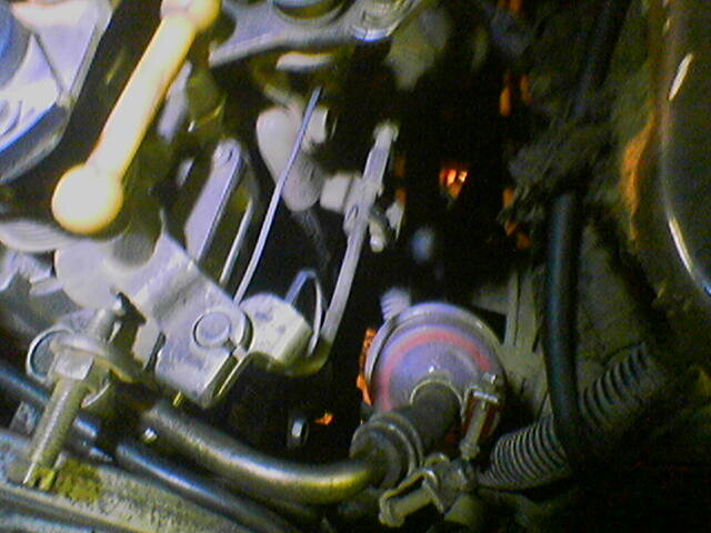

Garre_kiv Опубликовано 24 октября, 2005 Жалоба Опубликовано 24 октября, 2005 Вот так у меня установлен дополнительный сетчатый фильтр после штатного на 4D56. Цитата
Garre_kiv Опубликовано 24 октября, 2005 Жалоба Опубликовано 24 октября, 2005 Вот еще фота с дркгого ракурса. Цитата
