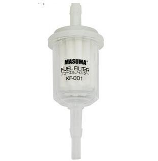

Девяткин Опубликовано 15 декабря, 2010 Жалоба Опубликовано 15 декабря, 2010 (изменено) melPV, это не ЭКСПРЕС-заправка а ЧЕРЕПАШЬЯ-заправка А вот кстати давно обещанное фото фильтра каучукового Причем конфигурации есть разные Изменено 15 декабря, 2010 пользователем Девяткин Цитата
melPV Опубликовано 15 декабря, 2010 Жалоба Опубликовано 15 декабря, 2010 Конечно же не экспресс, прикол. Когда время есть. А чем каучуковый получше будет? Хотя родилось предположение: бумажный недавно у меня при первых морозах забило шугой и он перемёрз, его аж внутрь скрутило. Каучуковый этому наверно неподвержен. Цитата
Девяткин Опубликовано 15 декабря, 2010 Жалоба Опубликовано 15 декабря, 2010 melPV, ну да на такое он не способен. Причем он очень хорошо фильтрует ставил его после основного так он и там нашол что отфильтровать Цитата

Логин Опубликовано 19 ноября, 2013 Жалоба Опубликовано 19 ноября, 2013 А вот кстати давно обещанное фото фильтра каучукового Причем конфигурации есть разные Код для заказа этого фильтра (в экзисте стоит порядка 50 руб/шт) - MKF-010. Себе заказал по паре разных типов: MKF-001 и MKF-009, они удобны если врезаться соответсвенно на вертикальной и горизонтальной частях топливопровода. Цитата
Девяткин Опубликовано 20 ноября, 2013 Жалоба Опубликовано 20 ноября, 2013 @Логин, ага такие и беру постоянно очень удобно и фильтруют уж больно хорошо даже если ставить после основного фильтра со временем забивается следовательно штатный фильтр ни до конца цильтрует Цитата

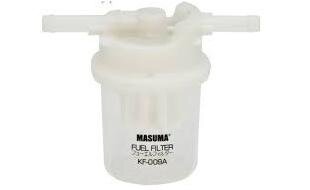

gruskov Опубликовано 7 мая, 2015 Жалоба Опубликовано 7 мая, 2015 Народ требуется помощь, не могу установить фильтр грубой очистки((((( Ставлю, лягуха не хочет закачивать топливо, ставлю на прямую -соляр пошла..... че за ......... а???? мож кто в курсе стрелка на этих фильтрах это куда: из фильтра или в фильтр....... этот фильтр http://www.bigfilter.com/cgi-bin/search_by_filter_results_rus.cgi?fil_name=912 Цитата
alexvital Опубликовано 7 мая, 2015 Жалоба Опубликовано 7 мая, 2015 Ну , обычно, стрелка показывает направление движения жидкости Цитата
YuraonDelica Опубликовано 7 мая, 2015 Жалоба Опубликовано 7 мая, 2015 Вы хотите сказать в нём обратный клапан? N181 нам рекомендовал устанавливать их так, чтобы ДТ шло против стрелки. Тогда грязь будет собираться и видна не во внутренней полости, а в наружней! Так легче контролировать загрязнение основного фильтра, если дополнительный установлен после него. До основного тоже рекомендуется. P.S. Простите за немного развёрнутый ответ! Цитата
gruskov Опубликовано 8 мая, 2015 Жалоба Опубликовано 8 мая, 2015 я пытался ставить перед основным, ибо очень надо. Цитата
михалыч алт Опубликовано 8 мая, 2015 Жалоба Опубликовано 8 мая, 2015 Дополнительный фильтр ( одна секция) стоит с трактора К-700 уже много лет. Фильтрующие елементы дешевые. Меняю раз в год. И подогревается в зимнее время. Основной фильтр уже и забыл когда ставил. Цитата
Shadow from St.Peterburg Опубликовано 8 мая, 2015 Жалоба Опубликовано 8 мая, 2015 @gruskov, у меня такой установлен, нету там никаких клапанов и не важно, какое направление топлива будет. Просто, у тебя что то с лягушкой. Цитата
gruskov Опубликовано 8 мая, 2015 Жалоба Опубликовано 8 мая, 2015 Если учесть что в сам фильтр она качает без проблем, то у меня тока одна догадка, что изнашивается сама мембрана.... Может такое быть? Цитата
Shadow from St.Peterburg Опубликовано 8 мая, 2015 Жалоба Опубликовано 8 мая, 2015 @gruskov, конечно! Это упругий элемент и как все движущиеся детали - подвержена износу. По этой причине отказался от штатной лягушки и поставил электрический насос низкого давления. Цитата
N181 Опубликовано 8 мая, 2015 Жалоба Опубликовано 8 мая, 2015 (изменено) @gruskov, лепесток в лягушке не держит и поэтому ты гоняешь воздух туда-сюда...если бы ты мог быстро-быстро качать лягухой, то у тебя бы всё получилось... попробуй заполнить его прососав через него соляру ртом... ЗЫ. была бы рваная мембрана - сосало бы воздух... ЗЫЗЫ. а фильтрик то целый? может по стыку дырдочка имеется крохотная? Изменено 8 мая, 2015 пользователем N181 Цитата
