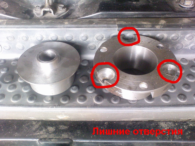

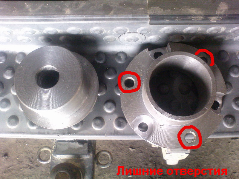

Ser-Bat Опубликовано 22 ноября, 2010 Жалоба Опубликовано 22 ноября, 2010 Вот мой вариант установки пружин от Оки. Сразу оговорюсь что размеров нет, т.к. снимались они в течении 2х минут с помощью одного штангеля на эстакаде без всяких чертежей. То что обведено красным, лишнее - последствия отсутствия чертежей Проставки проверены 1,5 годами эксплуатации, стоят мертво, да и куда они с болтов-то денутся. Цитата
stahh Опубликовано 22 ноября, 2010 Автор Жалоба Опубликовано 22 ноября, 2010 Ser-Bat, скока же они весят? Цитата
Ser-Bat Опубликовано 22 ноября, 2010 Жалоба Опубликовано 22 ноября, 2010 stahh, не знаю, но в одного все разом поднять могу Когда полгода назад менял задние сайленты и снимал рычаг, попросил токаря снять половину высоты цилиндра чашки нижнего рычага (та что слева) чисто из соображений того что могут возникнуть скрипы от трения оковской пружины при такой высоте направляющего цилиндра. Можно было, конечно, выбрать середину, как на правой чашке, но делали без чертежа, т.е. на свое усмотрение, а т.к. халява, то по 100 раз ходить и просить переделать желания не было. Цитата
stahh Опубликовано 22 ноября, 2010 Автор Жалоба Опубликовано 22 ноября, 2010 Ser-Bat, ну я скажу, что лежа в своей родной тарелке, ниче не скрипит . Вобщем прикольно сделал, но металла можно было дать значительно меньше. Цитата
