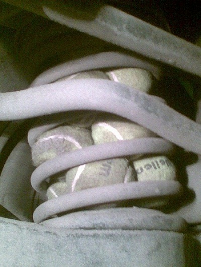

DOLAX Опубликовано 23 января, 2011 Жалоба Опубликовано 23 января, 2011 в пружину напихал теннисных мячиков (оптимально 14 штук) 14 в каждую? и как ты их туда засунул? Цитата

ermac Опубликовано 24 января, 2011 Жалоба Опубликовано 24 января, 2011 14 в каждую? и как ты их туда засунул? засунул спокойно, просто у мячиков разный коофицент жесткости, я выбрал для игры на грунтовом корте Цитата
Юджин Опубликовано 24 января, 2011 Жалоба Опубликовано 24 января, 2011 (изменено) засунул спокойно, просто у мячиков разный коофицент жесткости, я выбрал для игры на грунтовом корте И как ощущения от мячиков?? Мячики не лопаются? Изменено 24 января, 2011 пользователем Юджин Цитата

ermac Опубликовано 25 января, 2011 Жалоба Опубликовано 25 января, 2011 И как ощущения от мячиков?? Мячики не лопаются? нет нелопаются, фотал когда в машине сидело 2 человека и 50кг. груза при желании мячики всегда легко убрать или добавить. Цитата

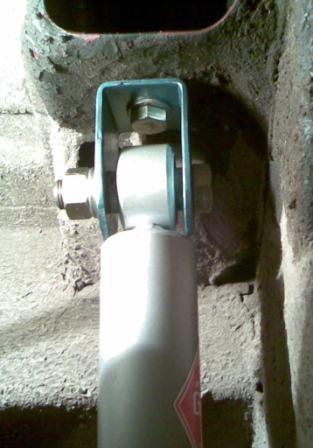

vink Опубликовано 29 января, 2011 Жалоба Опубликовано 29 января, 2011 (изменено) На днях поставил себе пружины от оки внутрь родных по описанной stahh в начале темы схеме, заодно поставил амортизаторы от газели(HOLA S463, 620р/шт) и полиуретановые сайлентблоки "Точка опоры". Поскольку амортизаторы имеют крепления "ухо-ухо", а у меня штатные "ухо-шток" пришлось соорудить кронштейник Результаты испытаний: зад поднялся на 5см, грузоподъемность по ощущениям выросла значительно- с полным салоном дров едет как раньше при загрузке 120кг, зад не пробивает. Однако есть и минус- появилась вибрация при скорости от 80км/ч. Вот подскажите, кто ставил окушечные пружины, как у вас с вибрациями? может надо было резинки какие под чашки от оки проложить, как на родных деликовских? Или дело в жестком полиуретане? Изменено 19 октября, 2013 пользователем vink Цитата

DOLAX Опубликовано 31 января, 2011 Жалоба Опубликовано 31 января, 2011 Поскольку амортизаторы имеют крепления "ухо-ухо", а у меня штатные "ухо-шток" пришлось соорудить кронштейник сдается мне такой кронштейник проживет не долго. я себе сделал такой. Высота по желанию, эти размеры позволяют увеличить оригинал примерно на 3 см. Кронштейн.cdw -_Вид 7Лист 1.pdf Цитата

DOLAX Опубликовано 31 января, 2011 Жалоба Опубликовано 31 января, 2011 а это в установленном виде Цитата
polkan Опубликовано 31 января, 2011 Жалоба Опубликовано 31 января, 2011 DOLAX, твой кронштейн подходит только для "ушей" у которых есть металлическая втулка, а аморты от газели (УАЗа ТЛК и пр.) крепятся двумя сайлентами в виде конусов... Цитата
DOLAX Опубликовано 31 января, 2011 Жалоба Опубликовано 31 января, 2011 2 polkan - я делал для себя ваще-то, под аморты для Делики. Цитата

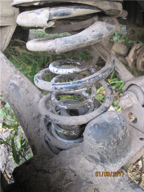

s300s300 Опубликовано 1 сентября, 2011 Жалоба Опубликовано 1 сентября, 2011 (изменено) Решился тож на это дело,правда пружины б.ушные купил,зато родные аж за 500р пару,и две тарелки в магазине по 50 р.Сделал немного проще чем у автора,.Приварил оковскую тарелку посредине родной (не снимая прям на месте),а низ вообще ничего не делал поставил и всё,у меня там отбойничик стоит от Маза с кабины,так он ровно внутрь стал,а на самом рычаге при штамповке места под родную пружину как бы в продолжение идет углубление под последний виток к центру,так оковская туда стала как родная. Поднялась сантиметров на 5-7 это пустая,немного стало жесче,ходы не убились что очень радует, 600 рулей три два часа работы,доволен ка слон. Изменено 1 сентября, 2011 пользователем s300s300 Цитата
