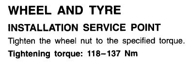

nord Опубликовано 27 сентября, 2009 Жалоба Поделиться Опубликовано 27 сентября, 2009 Народ у кого есть достоверная информация по моменту затяжки колеса. Один раз не дотянул, вырвало шпильку хорошо колесо не отвалилось. Теперь боюсь перетянуть и сорвать резьбу. Цитата Ссылка на комментарий Поделиться на другие сайты Поделиться

nord Опубликовано 29 сентября, 2009 Автор Жалоба Поделиться Опубликовано 29 сентября, 2009 Всем спасибо. Я обтянул один раз динамометрическим ключем, а потом проверил на усилие штатным балонником. Теперь можно пользоваться только балонником + - 10Nm. Я тоже шпильки смазываю, главное чтобы смазка не попала на посадочный конус. Цитата Ссылка на комментарий Поделиться на другие сайты Поделиться

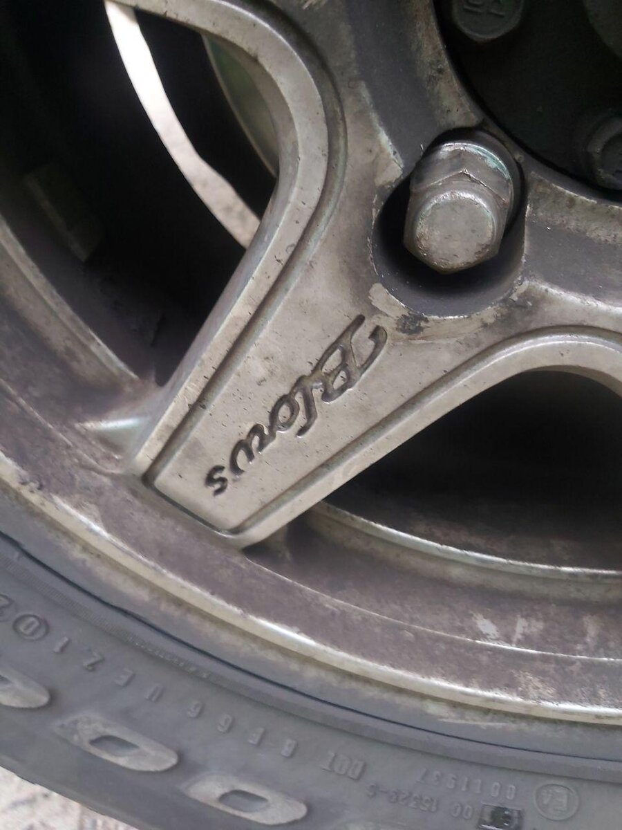

kurtz Опубликовано 24 июня, 2020 Жалоба Поделиться Опубликовано 24 июня, 2020 При затягивании болтов колеса, шайбы вообще не притягиваются к диску ! это вообще нормально ? Цитата Ссылка на комментарий Поделиться на другие сайты Поделиться
vol Опубликовано 24 июня, 2020 Жалоба Поделиться Опубликовано 24 июня, 2020 @kurtz нет конечно! А посадочное на диске не под конус случайно? Фото сделай диска без гайки Цитата Ссылка на комментарий Поделиться на другие сайты Поделиться
Михаил84 Опубликовано 25 июня, 2020 Жалоба Поделиться Опубликовано 25 июня, 2020 kurtz, есть такие гайки, которые обычным конусом прижимают диск, а маленькими шайбочками прижимают декоративный колпак. Не тот ли случай? Есть колпаки, которые держатся не за обод пружинным кольцом, а прикручиваются вместе с колесом. Цитата Ссылка на комментарий Поделиться на другие сайты Поделиться
