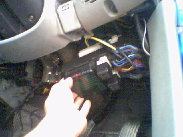

STEP Опубликовано 20 мая, 2009 Жалоба Опубликовано 20 мая, 2009 вот я её снял и сверху эта белая коробочка, через неё идет все управление и замком и стеклами и ещё чем то Цитата
STEP Опубликовано 20 мая, 2009 Жалоба Опубликовано 20 мая, 2009 а вот фишка которая вставляется в эту коробочку вот на неё у меня подходят красный и зеленый снизу с права 4 помоему и 5 проводки вот на них и припаял Цитата
D_AVerk Опубликовано 20 мая, 2009 Жалоба Опубликовано 20 мая, 2009 Ахтунг какой-то Я это коробочку снимал, все от нее отключал ивсе равно замки работали. Но я обязательно проверю, спасибо тебе огроменное! Цитата
STEP Опубликовано 20 мая, 2009 Жалоба Опубликовано 20 мая, 2009 ну ты попробуй проверь тестером питание на каком появляется,а потом уже подсоединяй, и ещё у вас там какието конструкторы бывают, может там сборщики что то перемудрили, но у меня сам видишь все подсоединено и в нутри на двери работает, еслиб был поближе можно было поковырятся и сделать.я это нашел через дверь, снял ручку и посмотрел на какой провод приходит ток при открытии и закрытии,а потом просто нашел куда приходят эти провода.с двери приходят на этот блок.Завтра могу снять и проверить работает без этого блока ц.з,сегодня уже темно.У меня с сигналки открывается плюсом!минус я не трогал на эти провода тоже приходит плюс!!!!! Цитата
