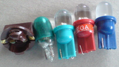

PauS Опубликовано 27 сентября, 2009 Жалоба Опубликовано 27 сентября, 2009 Количество лампочек подсветки и сигнальных и прочих в разных девайсах торпеды просто поражает. Если грубо прикинуть - больше полусотни! Ну а сколько из на 14-тилетней машине перегоревших - это уже не удивляет Влез в очередной прибор - блок управления печкой, но покупая лампочки обратил внимание на лежащие рядом на витрине светодиоды (КЕМП, светодиод бескорпусной, зелёный, 15 руб). Взял на пробу - получилось отлично! Просто вытаскиваем сгоревшую лампочку из патрончика, вытаскиваем светодиод из его стаканчика и ставим в немного доработанный надфилем корпус лампочки. Важно! На торец светодиода, если купили именно такие, наклеиваем фольгу, иначе подсветка будет неравномерной (светоотдача "в торец" - как у прожектора ) смысл? потребление в несколько раз ниже, ресурс в несколько раз больше зы. в приборке патроны у лампочек другие, но, мне кажется, можно попробовать и там Цитата

Garre_kiv Опубликовано 1 ноября, 2009 Жалоба Опубликовано 1 ноября, 2009 Так уже давно существуют светодиоды на замену лампочек в приборную доску и разных цветов. Также и на замену ламп освещения салона, да и для габаритов или поворитников тоже есть. Цитата
dragon Опубликовано 1 ноября, 2009 Жалоба Опубликовано 1 ноября, 2009 Garre_kiv, это фиговые , от них приборка светится пятнами. Я пересвечивал приборку и торпеду типа http://www.netuning.ru/index.php?productID=51 такими. Цитата
