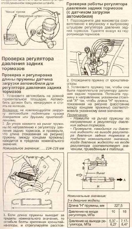

Hunter.ru Опубликовано 28 сентября, 2009 Жалоба Поделиться Опубликовано 28 сентября, 2009 Вчера по случаю решил посмотреть снизу машины и обнаружил что пружина колдуна практичски не натянута. Регулировка была невозможна, т.к. в самом крайнем положении крепления пружины между ее концами было менее 18 см. При дальнейшем осмотре выяснилось, что под резиновым чехлом колдуна были свободно перемещаемые рукой детали. Разбор обнаружил что железка которая давит на клапаны колдуна сломалась пополам и вместе с пласмаской обхватывающей центральный шток валялась в чехле. Подобрал подобный метал, выгнул и одел на свое место. После этого пружина натянулась как надо (согласно букваря растояние между концами пружины 18,8-20,2 см. при ровно стоящем на колесах автомобиле). Сегодня заглянули у знакомого - такая же фигня.... Внутренности колдуна свободно перемещаются внутри резинового чехла..... Пробег у нас примерно одинаков - порядка 150 тыс.км. P.S. задник колодки точились несколько быстрее передних. Цитата Ссылка на комментарий Поделиться на другие сайты Поделиться
Ser-Bat Опубликовано 28 сентября, 2009 Жалоба Поделиться Опубликовано 28 сентября, 2009 (изменено) Hunter.ru, и у меня кронштейн свободно болтается и не создает сопротивления пружине, видимо проблема в том же. Только кажется у меня наоборот, задница не тормозит. Та часть которая ломается это продолжение кронштейна за который цепляется пружина, т.е. единая деталь? Та часть которая под резинкой сложна в изготовлении? Может есть фото? Изменено 28 сентября, 2009 пользователем Ser-Bat Цитата Ссылка на комментарий Поделиться на другие сайты Поделиться
Hunter.ru Опубликовано 28 сентября, 2009 Автор Жалоба Поделиться Опубликовано 28 сентября, 2009 Ser-Bat По изготовлению - если руки и голова на местах ну и есть тиски, наждак и полоска металла 10х40х2 мм, то ничего сложного. Когда разбирал, к сожалению под рукой фотика не было. Попробую на словах: когда снимешь резиновый кожух, то увидишь что из регулятора выходят 2 штока, между ними проходит рычаг один конец которого закреплен на шарнире к регулятору, а второй конец зацеплен за пружину. Дык вот вокруг этого рычага в районе выхода 2х штоков расположена прямоугольная деталь - с одной стороны пластмассовая с защелкой, а со второй стороны железная пластина с изгибом по центру. Эта прямоугольная конструкция (железной частью) давит на штоки. Вот эта железная пластина и сломалась у меня по центру. Взял полоску железа подходящей толщины, зажал в тисках поместив с одной стороны пруток подходящего диаметра, а с другой стороны куски железа - как результат на железной полоске получился изгиб нужного диаметра. Подровнял концы на полоске, отрезал по размерам, обточил и поставил на место. В принципе, можно снять чехол, вытащить потроха и отвезти, если не дружим с инструментами, к тому кто дружит . Этот регулятор создает одинаковое усилие при торможении на обоих задних колесах. У меня же тормозило одно заднее. Сейчас попробовал на гравийке, жопу практически не закидывает при блокировке колес. Цитата Ссылка на комментарий Поделиться на другие сайты Поделиться

Андрейка Опубликовано 4 декабря, 2009 Жалоба Поделиться Опубликовано 4 декабря, 2009 Так какое резюме? Чем больше пружина натянута тем больше давление в заднем контуре? Цитата Ссылка на комментарий Поделиться на другие сайты Поделиться
Serdj Опубликовано 4 декабря, 2009 Жалоба Поделиться Опубликовано 4 декабря, 2009 Так какое резюме? Чем больше пружина натянута тем больше давление в заднем контуре? Да! Цитата Ссылка на комментарий Поделиться на другие сайты Поделиться

alexsled Опубликовано 10 декабря, 2009 Жалоба Поделиться Опубликовано 10 декабря, 2009 есть простейшее решение - просто перевернуть пластину на мосту , натягивающую пружину на 180 градусов и задок начнет тормозить даже несколько раньше передка и колодки будут чуть быстрее изнашиваться. Цитата Ссылка на комментарий Поделиться на другие сайты Поделиться
