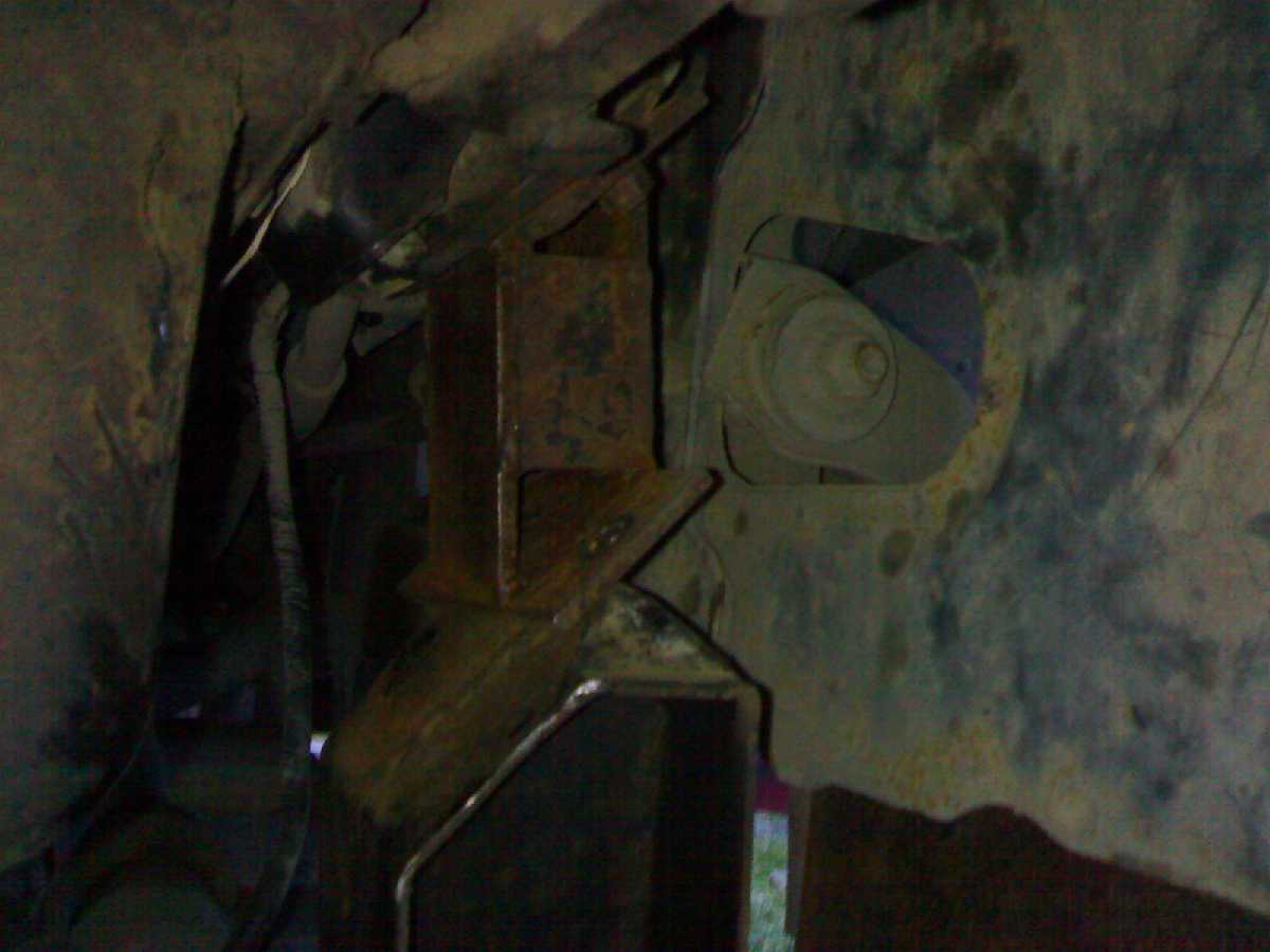

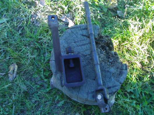

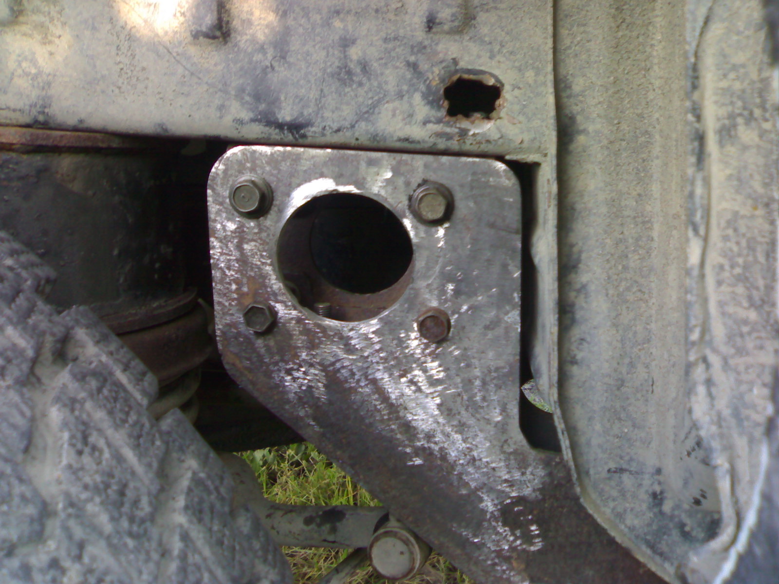

offroadexpress Опубликовано 29 сентября, 2009 Жалоба Опубликовано 29 сентября, 2009 Всем привет,вот и я заболел гигантизмом.Готовлю делтку под 4дюйма.Зад уже проктически готоав,остается перед. 1 Цитата

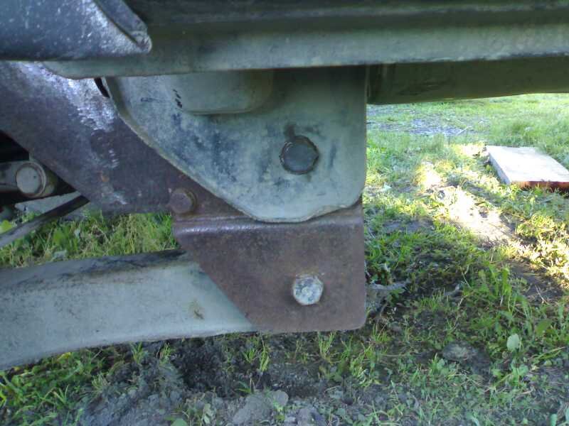

stahh Опубликовано 29 сентября, 2009 Жалоба Опубликовано 29 сентября, 2009 Lee75@bk.ru, залей ченить в лонжироны . Не здоровая дырочка... Цитата

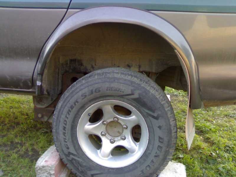

katorga Опубликовано 29 сентября, 2009 Жалоба Опубликовано 29 сентября, 2009 (изменено) По просьбе Lee75 добавляю фото его лифта Изменено 5 октября, 2009 пользователем Каторга Цитата
offroadexpress Опубликовано 29 сентября, 2009 Автор Жалоба Опубликовано 29 сентября, 2009 После установки stahh обязательно заварим дырочку.Это был технологический вырез. Цитата

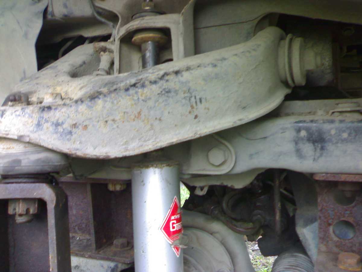

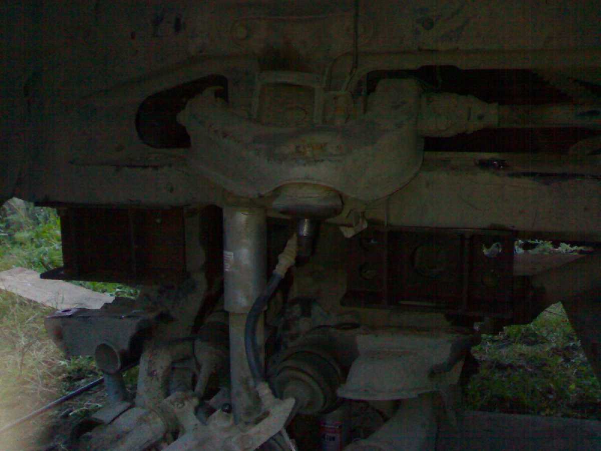

offroadexpress Опубликовано 2 октября, 2009 Автор Жалоба Опубликовано 2 октября, 2009 Всем привет,начал подъем переда.Завтро думаю закончить. Цитата

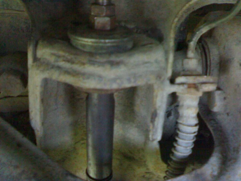

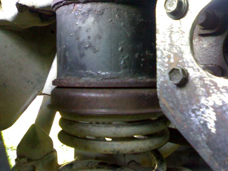

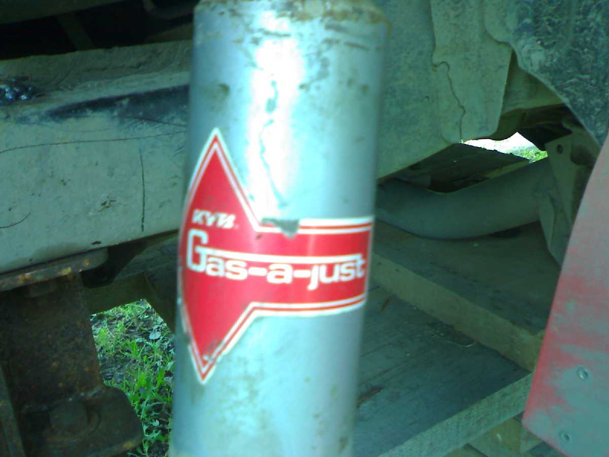

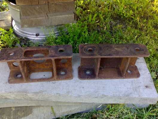

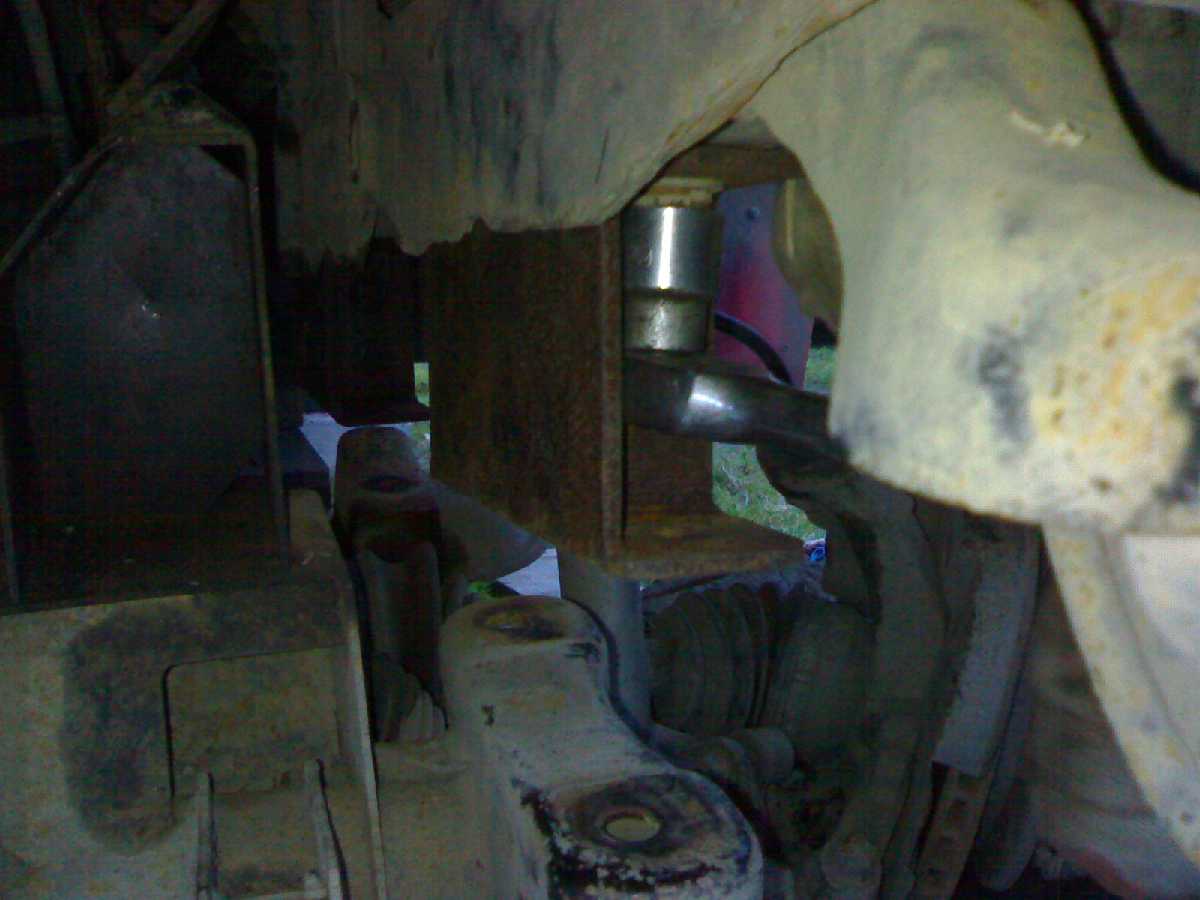

offroadexpress Опубликовано 4 октября, 2009 Автор Жалоба Опубликовано 4 октября, 2009 Всем привет,вот моя история.Приобрел по случаю делику после пожара с лифтом 4дюйма,долго думал ставить или нет но всетаки решился.Парни наши поехали на Птичку а я разбирать авто.Стояла возле гаража надо было срочно разобрать.При зборке обнаружилось потеря нескольких проставок,поэтому установка затормозилась.Нашли нужной толшины метал и начали выризать не достаюшие проставки.Задний мост оставил возле гаража уперли сволочи в месте проставкоу под тягу панора,это моя лень.Надо бало сньть еесразу.Теперь точим заготовки.Вообшем комплект заводской,ни каких трудностей особо не возникло кроме проставки под редуктор.Все прставки4дюйма кроме как под балку муфты,там почемута по две шайбы по1см.Проблема еще с мортезами,выбор либо ставить новые либо изготовить вертыши на перед.Кто что посоветуе. Цитата
Sky Опубликовано 4 октября, 2009 Жалоба Опубликовано 4 октября, 2009 Я думаю это зависит от того какие у тебя амморты стоят и какое состояние, если родные в плохом, то лучше поменять, если какие нибудь усиленные и живые, то лучше ввёртыши изготовить. У меня щас такая проблема, стоят почти новые KYB MonoMax, но со стандартной длиной, озадачился поиском ввёртышей. Кстати может есть у кого, или знают где взять можно! Цитата

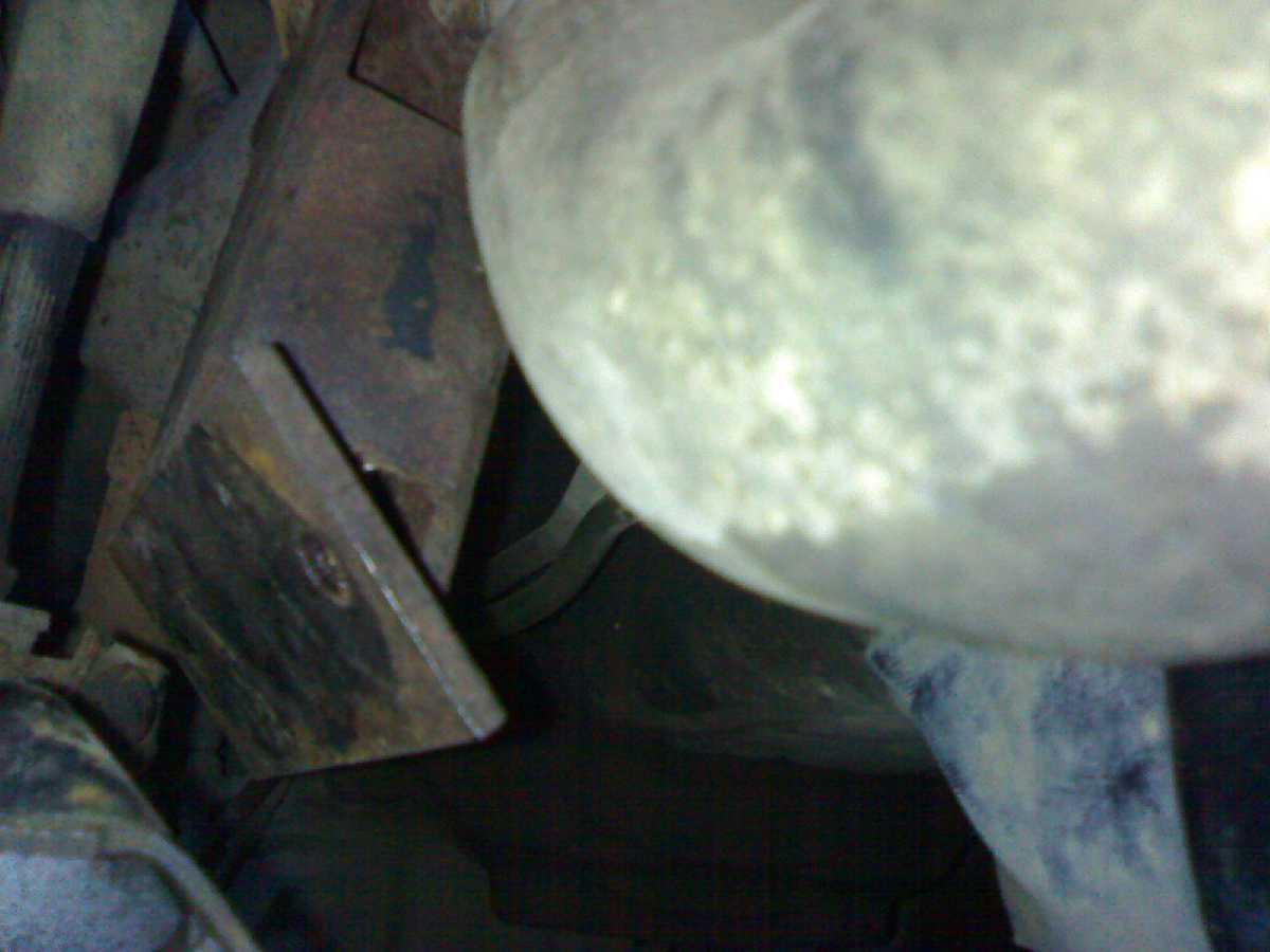

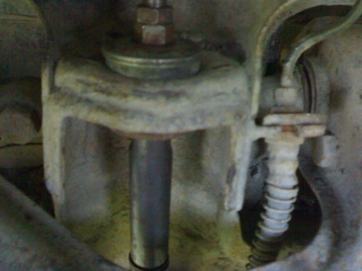

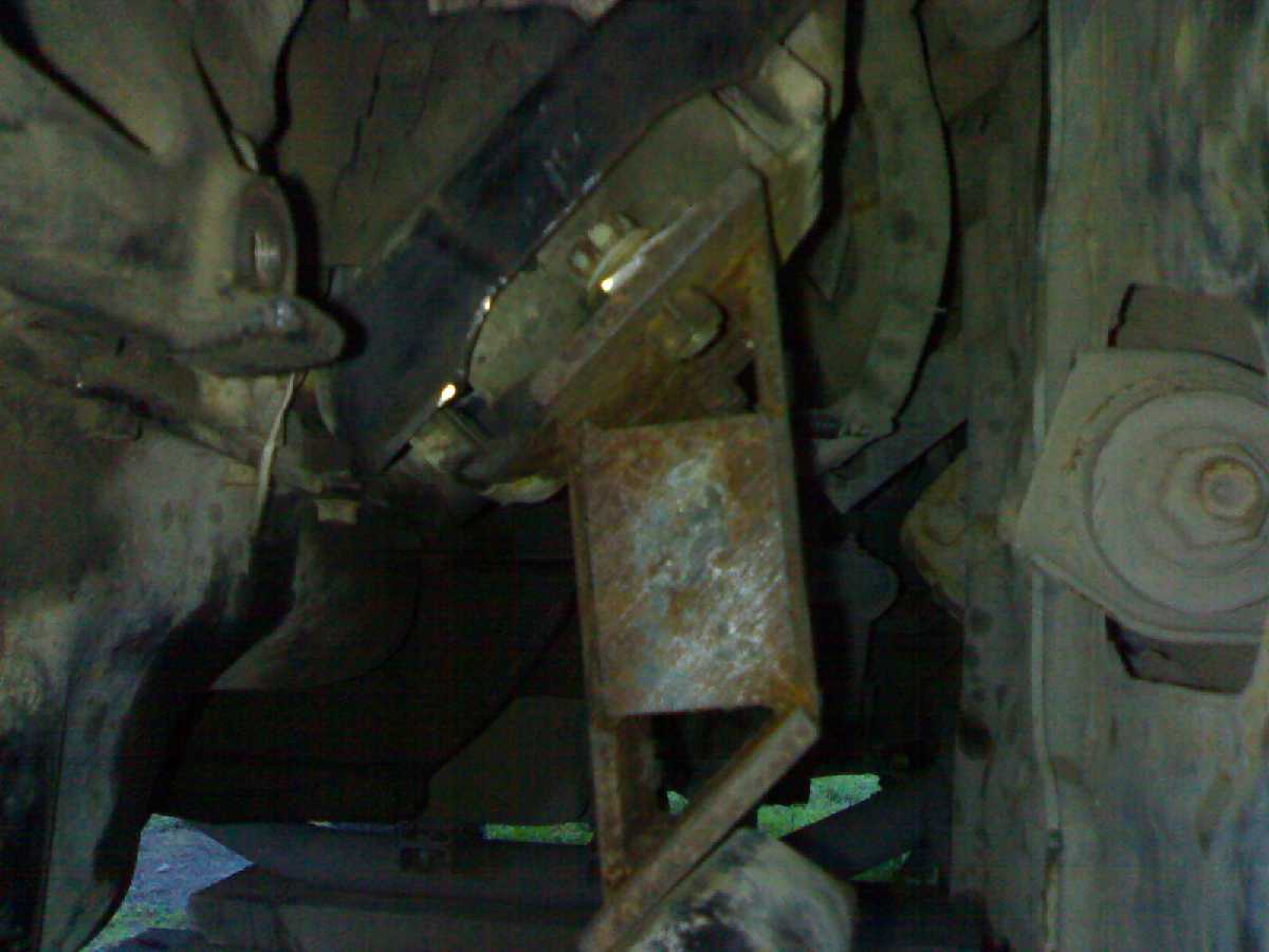

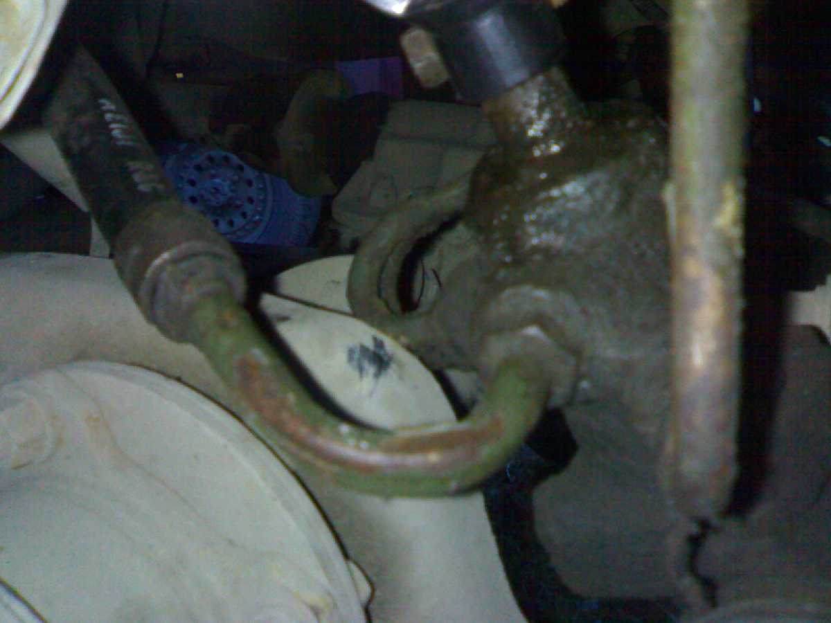

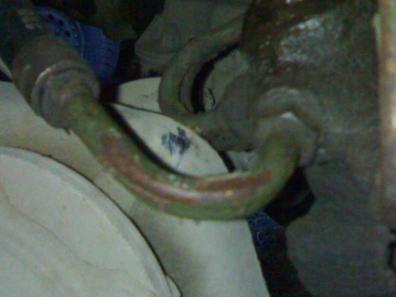

offroadexpress Опубликовано 8 октября, 2009 Автор Жалоба Опубликовано 8 октября, 2009 Всем привет,у меня проблема.После установки комплекта трубка гидроусилителя начала доставать до крепления редуктора,у кого такое было и как решали проблему?Есть выход отпилить кусок от крепления редуктора но както не очень хочется это делать.Есть у кого чертеж или фото передней проставки под редуктор со стороны водителя. Цитата

stahh Опубликовано 9 октября, 2009 Жалоба Опубликовано 9 октября, 2009 Lee75@bk.ru, а если ее открутить и приподнять немного? Или сам шланг выше будет задевать за что-то? Цитата
offroadexpress Опубликовано 9 октября, 2009 Автор Жалоба Опубликовано 9 октября, 2009 Вариантов нет,будем пилять крипление.У япошек так и было,крепление пропилено я тоже пойду таким путем.Поднять рейку не получится,хотели перевернуть редуктор он будет задевать за радиатор.Какрешим проблему сразу напишу. Цитата
stahh Опубликовано 9 октября, 2009 Жалоба Опубликовано 9 октября, 2009 Lee75@bk.ru, не совсем понятно почему так получается у тебя. Там же вся конструкция вместе с рейкой опускается вниз.. Цитата
offroadexpress Опубликовано 9 октября, 2009 Автор Жалоба Опубликовано 9 октября, 2009 Да опускается,но редуктор подымается на три сантима от балки. Цитата
