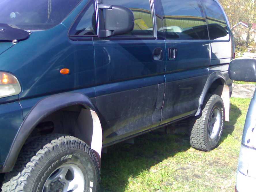

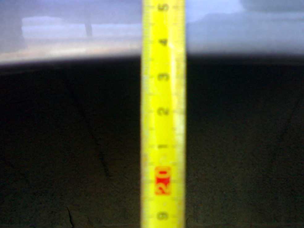

offroadexpress Опубликовано 11 октября, 2009 Автор Жалоба Опубликовано 11 октября, 2009 Всем привет,осталось доделать мелочи и на дест.Вроде проставки4дюйма а поднялась см на5-6.Завтро сфотою а вы скажите свое мнение надо зад еще выше делать или нет. Цитата
Юра Опубликовано 11 октября, 2009 Жалоба Опубликовано 11 октября, 2009 Даже не глядя могу сказать что полюбому надо ) Цитата
offroadexpress Опубликовано 11 октября, 2009 Автор Жалоба Опубликовано 11 октября, 2009 Кореш предлогает воткнуть проставку под шаровую2,5см и пружны другие я пока в раздумии. Цитата

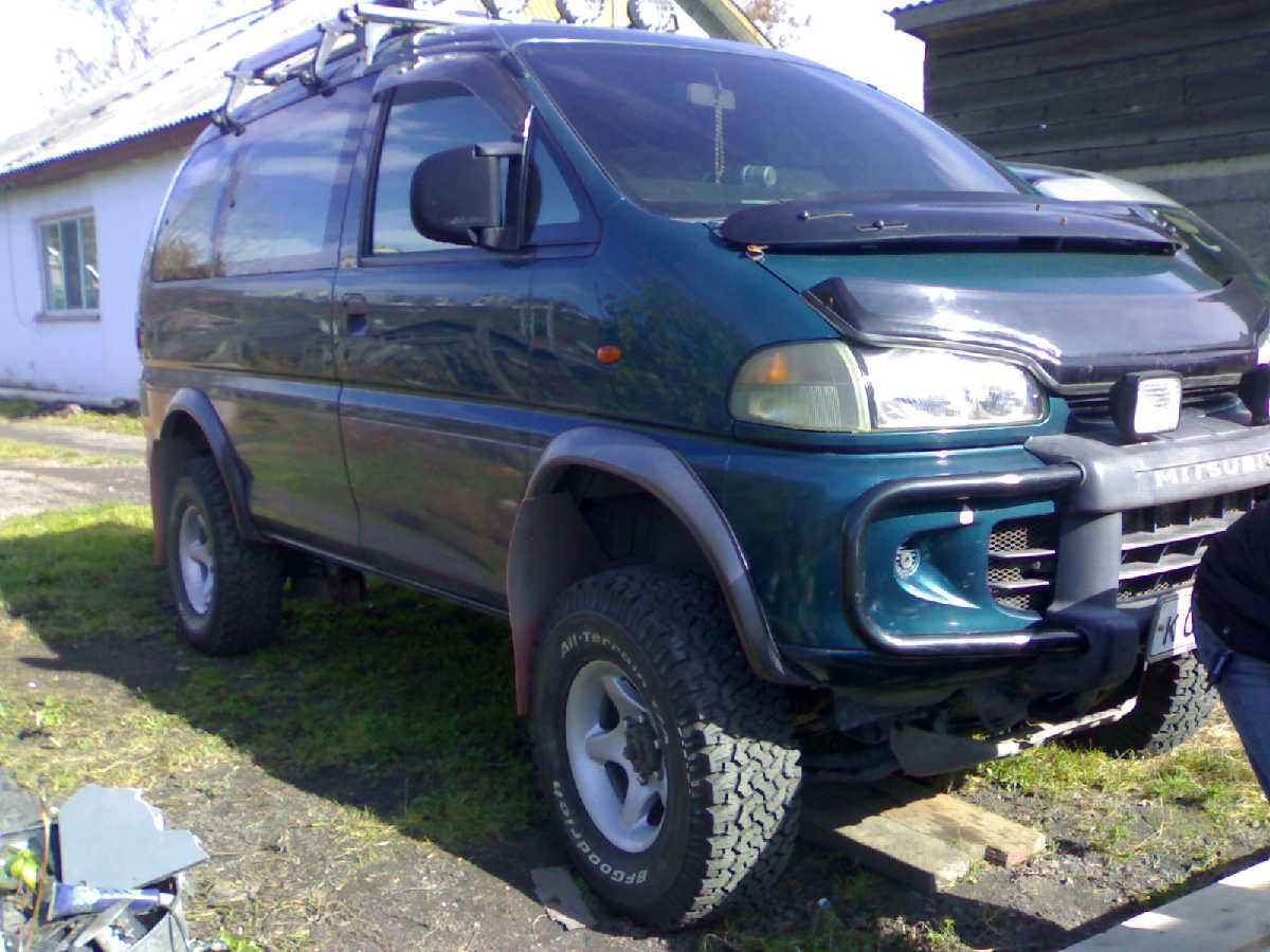

katorga Опубликовано 13 октября, 2009 Жалоба Опубликовано 13 октября, 2009 А вот и новорожденный: Цитата
offroadexpress Опубликовано 13 октября, 2009 Автор Жалоба Опубликовано 13 октября, 2009 Всем привет,сегодня проехал первый круг по кочкам,вроде нечего не стучит не бренчит,дальше видно будет.Одно смущяет есть вибрация.Поезжу день другой и на перетяжку,тогда и посмотрим что да как. Цитата

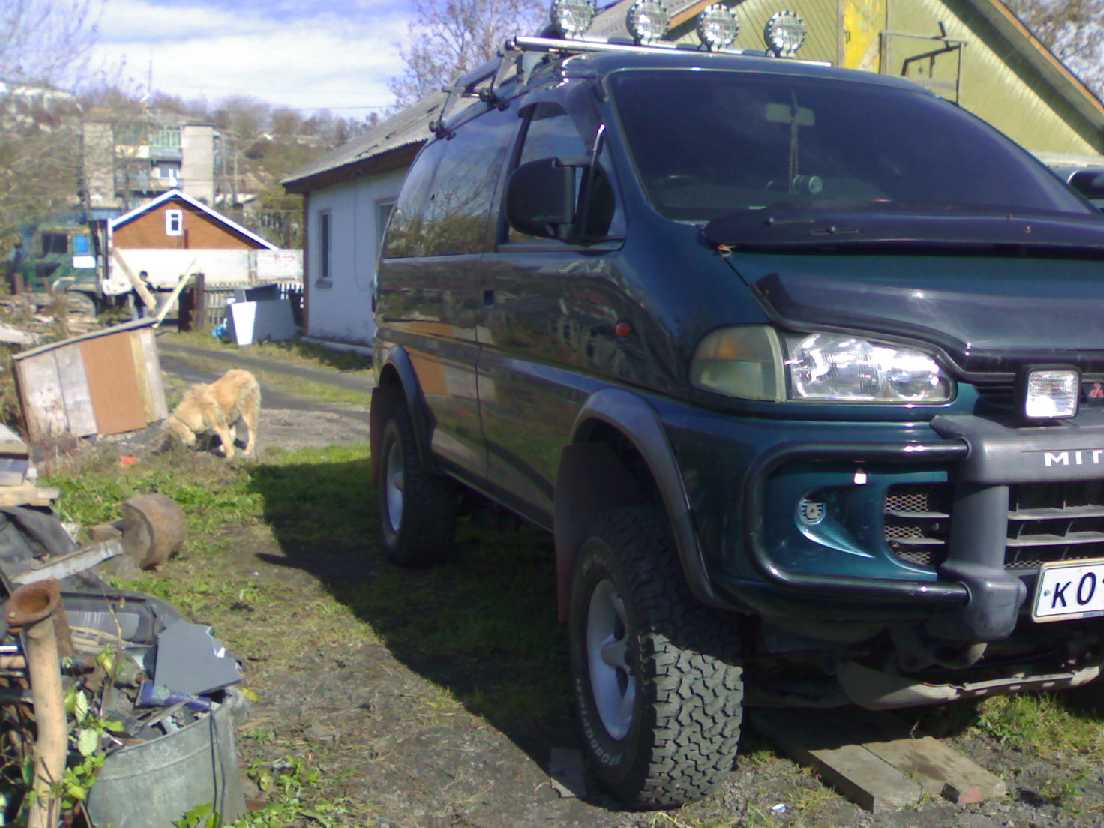

offroadexpress Опубликовано 13 октября, 2009 Автор Жалоба Опубликовано 13 октября, 2009 Вот и Игорек Каторга закончил с двух дюймовым лифтом. Цитата
offroadexpress Опубликовано 16 октября, 2009 Автор Жалоба Опубликовано 16 октября, 2009 Всем привет,чтота подъем с проставкоми меня не впечетлил.Надо ставить увеличиные пружины.Буду искать подходяшие.А то Каторга и Девяткин лифтанулись у них по два дюйма,зад на одном уровне со мной. Цитата
