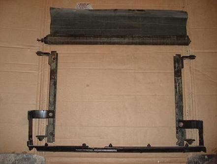

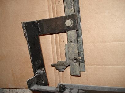

серыйеж Опубликовано 4 февраля, 2011 Жалоба Опубликовано 4 февраля, 2011 (изменено) Ну вот и фото: - рамка штатная от радиатора кондиционера, шторка и кронштейн КрАзовские-отрезанные до нужной ширины. Сварено два кронштейна под крепеж шторки с пружиной и осью. Ролики, шторка от него-же. Как работает?, можно посмотреть на любом дизельном Урале или КрАзе.,,. Изменено 4 февраля, 2011 пользователем серыйеж Цитата
