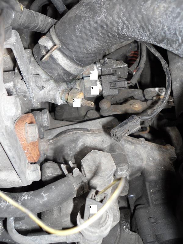

def Опубликовано 18 апреля, 2010 Жалоба Опубликовано 18 апреля, 2010 спасибо за советы конечно, все-же отпишусь: сравнил со старым мотором, оказалось что на новом вообще нет датчика темп. ОЖ, который отвечает за 4ую передачу, переставил со старого мотора тройник и все заработало! Цитата
сергей10 Опубликовано 19 апреля, 2010 Жалоба Опубликовано 19 апреля, 2010 Который из этих датчиков - датчик темп. ОЖ, который отвечает за 4ую передачу? Цитата
сергей10 Опубликовано 19 апреля, 2010 Жалоба Опубликовано 19 апреля, 2010 def ты про какой датчик говорил? Цитата
def Опубликовано 20 апреля, 2010 Жалоба Опубликовано 20 апреля, 2010 второй на твоей картинке третий и четвертый это управление вентилятором принудительного охлаждения (если не ошибаюсь) а первый давление масла Цитата
сергей10 Опубликовано 20 апреля, 2010 Жалоба Опубликовано 20 апреля, 2010 Спасибо. Завтра сниму и отдам проверять. Цитата

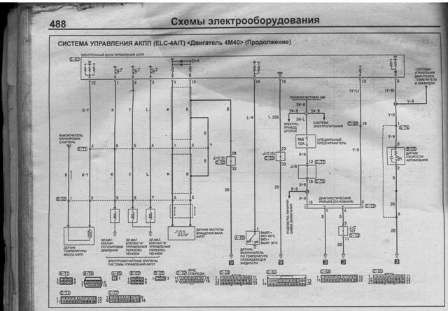

сергей10 Опубликовано 26 апреля, 2010 Жалоба Опубликовано 26 апреля, 2010 ВОПРОС к специалистам электрикам? Проверил коробку на компе. Показал ошибку №32 . По легионовской книге, Стр. 218 это цепь датчика частоты вращения выходного вала. АКПП. На стр. 235 написано как проверить датчик. Проверил, сопротивление в пределах нормы, то есть датчик цел. На стр. 488 есть электросхема этой цепочки от датчика до электронного блока управления АКПП. Вопрос- сопротивление на самом датчике контакты 3 и 4, и сопротивление на конце цепочки в разъеме приходящем на электронный блок контакты 4 и 10 должно быть одинаковым? Корректно ли будет там проверить. Цитата
vol Опубликовано 26 апреля, 2010 Жалоба Опубликовано 26 апреля, 2010 (изменено) Думаю, что сопротивление в ЭБУ мерять не корректно, там электроники много.... Не понял сразу, ты имеешь ввиду померять сопротивления на снятом разъеме ЭБУ 4-10? Тогда должно быть такое же почти, провода много сопротивления не должны давать.Правда по схеме там еще масса подмешивается на 10 контакт... Может проще проверить цепочку на обрыв тестером: контакты 4-4, 3-10 должны прозваниваться на концах разъемов датчика и компа.... Изменено 26 апреля, 2010 пользователем vol Цитата
badwore Опубликовано 26 апреля, 2010 Жалоба Опубликовано 26 апреля, 2010 выход из строя датчика вращения очень частая неисправность на мицубовских коробках, почти на всех коробках он одинаковый Цитата
сергей10 Опубликовано 26 апреля, 2010 Жалоба Опубликовано 26 апреля, 2010 В том то и дело что датчик живой ,показывает сопротивление в пределах нормы. Вчера ехал по трассе из Петрозаводска, тряхнуло и все стало работать нормально все передачи включатся,кнопка овердрайва с 4 на 3 переключать стала. Сегодня утром завел все по прежнему, не работает,где то в цепи контакт плохой. Пойду яму искать, цепь прозванивать. Цитата
vol Опубликовано 26 апреля, 2010 Жалоба Опубликовано 26 апреля, 2010 сергей10, дык конечно прозвони проводку! Там по схеме три разъема от датчика к ЭБУ + еще масса на 10 контакт через разъем...И разъемы посмотри на грязь, окисление и почисти водкой или вдэшкой Цитата
badwore Опубликовано 26 апреля, 2010 Жалоба Опубликовано 26 апреля, 2010 таже фигня была у товарища, то работает, то нет ,но дело было именно в датчике , они так и глючат само собой проводку исключить нужно Цитата
сергей10 Опубликовано 26 апреля, 2010 Жалоба Опубликовано 26 апреля, 2010 Съездил я на яму. Странно у япов сделано. С датчика 2 провода на двойной разъем. С этого разъема 2 провода в жгут проводов. С этого жгута провода на еще один разъем 8 штырьков. Потом только пошли в блок управления. Короче нашел я, где был плохой контакт, с двойного разъема на 8 штырьковый разъем проводок всего 40 см длиной. Обрадовался! Поехал покататься. Все скорости теперь включает по ощущениям. С 4 на 3 передачу кнопкой переключает. Но скорость как была при оборотах 2800 - 100 км/ч так и осталась. И лампочка А/Т также начинает моргать. Я тут как то пробовал тросик, что на АКПП регулировать (34 мм выставлял). Может там что неправильно сделал? Цитата
