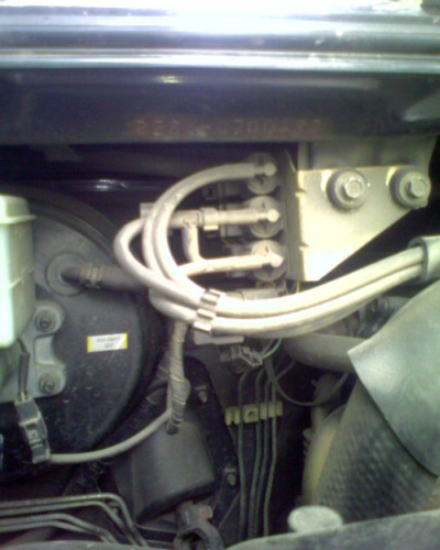

Splin Опубликовано 23 мая, 2010 Жалоба Опубликовано 23 мая, 2010 сегодня еще одна загадка обнаружилась. защелкала какая то релешка. судя по звуку расположена под приборной панелью. в режимах N и P не щелкает. на драйве щелкает как на ходу так и во время остановки. непосредственно до появления этого глюка ничего не регулировал, только подсоединил оборвавшиеся провода с разъема одного из датчиков ЕГР. Цитата
эдд Опубликовано 23 мая, 2010 Жалоба Опубликовано 23 мая, 2010 а может вот эта под капотом , третья с верху? Цитата
