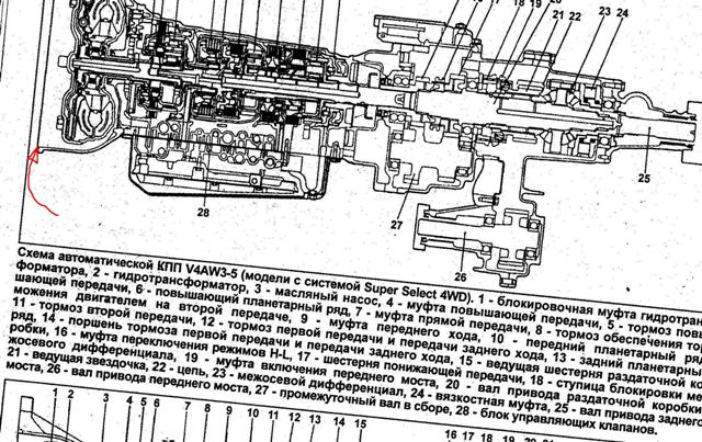

сергей10 Опубликовано 25 октября, 2010 Жалоба Опубликовано 25 октября, 2010 Поменял жидкость в коробке, заодно снял поддон коробки и почистил фильтр.После установки его обратно и заливки новой жидкости 5 дней катался по городу, не более 10 км в одну сторону, все работало нормально.На выходные выехал за город,проехав около 50 км загорелась лампочка температуры жидкости в коробке. Заглянув под машину увидел что жидкость течет ручьем в районе сочленения коробки и двигателя . Постоял часик,пока привезут жидкость, долил до нормы. Потихонечку поехал,пока ехал небыстро ,все было в норме. как только поехал побыстрее. жидкость опять начало гнать.Насколько я понимаю её гонит только тогда когда она нагреется. Позвонил на ближайшее СТО где занимаются коробками (а оно в 400 км от меня), сказали что скорее всего нужно менять маслянный насос,(Вести машину к ним 400км, снятиеустановка 10 тр, + маслянный насос) но гарантий никаких. Что там кроме насоса может масло выдавливать, гидротрансформатор?К чему готовиться? Цитата
vol Опубликовано 25 октября, 2010 Жалоба Опубликовано 25 октября, 2010 сергей10,скорей наоборот: она нагревается когда ее мало становится. Течет обычно сальник гидротрансформатора. Насос вроде нипричем... Вот почему он потек, надо выяснять со спецами. Короче, разбирать надо! Цитата
