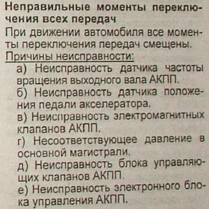

сергей10, для тебя инфа по неисправностям АКПП:
Самой нагруженной деталью автоматической трансмиссии является масляный насос, который создает рабочее давление масла в АКПП и приводится в действие гидротрансформатором. Гидротрансформатор и масляный насос работают через втулку или через подшипник. Полный износ втулки неизбежен при пробеге от 130.000 до 220.000 км пробега. Полный износ ведёт к тому, что втулка прилипает к гидротрансформатору и выбивает сальник, что и является причиной вытекшего масла и поломки АКПП.
Изменено пользователем vol

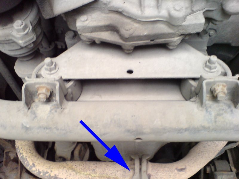

Вопрос такой: что нужно снимать при замене фильтра АКПП? Т.е. достаточно ли снять балку АКПП или еще нужно убирать выхлоп?
В случае 6G72 - так или иначе убирать "паука" придётся - он мешает. Но полностью снять эту часть выхлопной системы - это страшный геморрой. Поэтому "масломеняльщики" обычно откручивают вот это фланцевое соединение:
, приопускают выхлоп и пытаются вытащить поддон. Мне так делали 2 раза - первый раз удачно, второй - нет - порвали гофру. Но если делать по уму, то надо разомкнуть выше представленный фланец и вот этот, в противном случае - иметь секс откручивания приёмной трубы от выпускного коллектора: 2 гайки + прокладка:
ИМХО самое, кстати, труднодоступное место при капиталке 6G72. Поэтому и отрывают гофры горе ремонтники, чтобы побыстрее сделать и не мучиться.
Небольшое примечание вот к этому:
Данный вариант возможен, если фланец с той стороны, которую нам нужно отсоединить (ближе к двигателю, лямбде) не приварен к креплению, иначе - резать и обратно варить крепление, что не правильно (или оно снимается без болгарки?). Я сейчас уже точно не помню, но ориентируясь вот на эту фотку (тут после переделки на нержавейку, но начальная часть системы выхлопа без изменений), кажется, что крепление, к сожалению, идёт к "нашему" фланцу...
